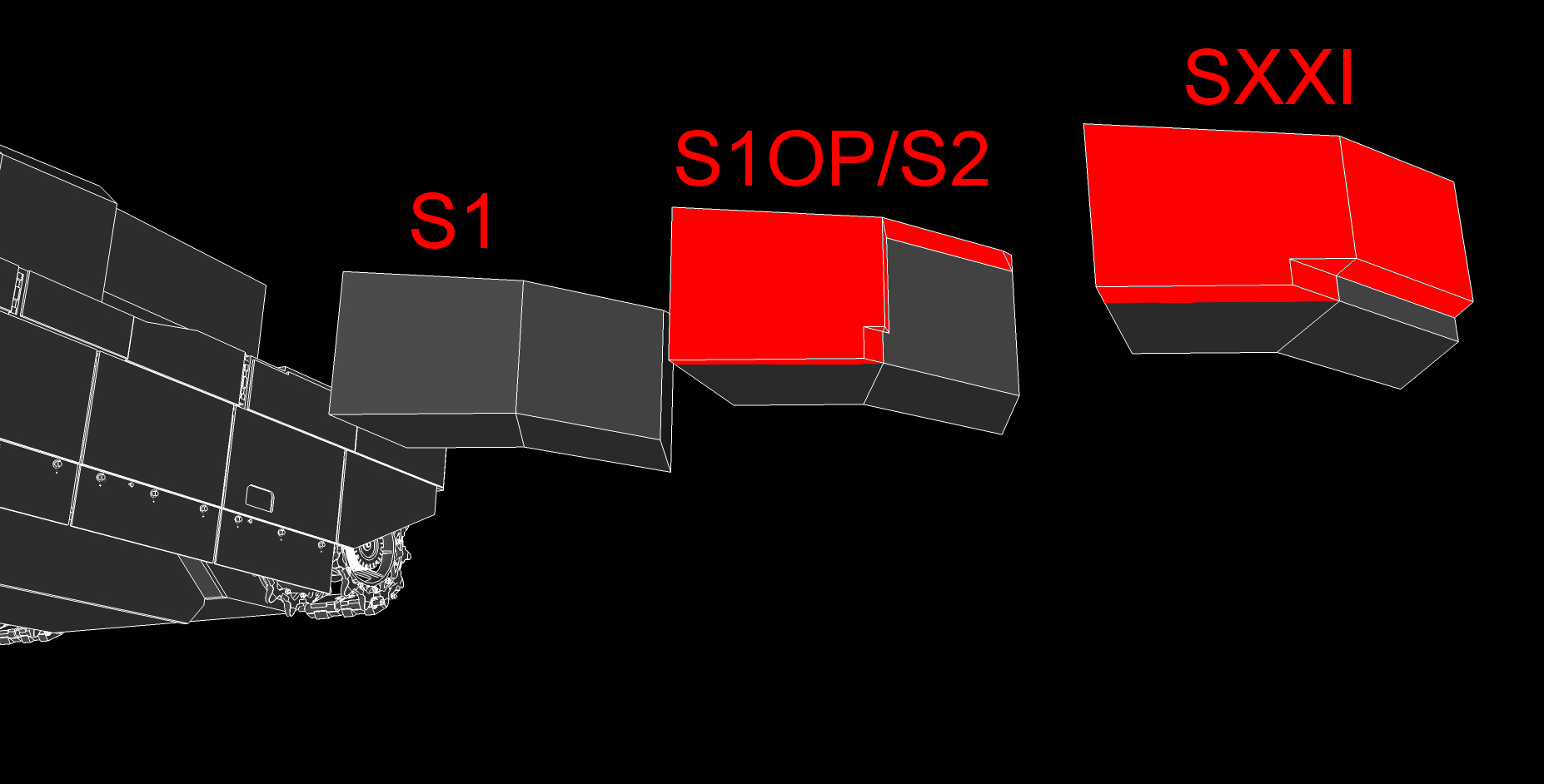

правда что в броне леклерка используется титан ? правда что на какой то новой версии леклерка(не азур) ДЗ ставится так же и в лоб башни, т.е из башни удалена часть наполнителя что ли, и внутрь вставлена ДЗ
Froggy написал(а):
ERA blocks replace the composite blocks of the S1-S2 turret. So they are bolted on the turret carapace, behind the storage bin, and behind titanium and composite plates to prevent to be reach by autocanon ammunitions.
weight:
S2:
empty: ~53,8T
combat load: 56,3T
SXXI:
empty: ~55T
combat load: 57,4T
http://img83.xooimage.com/files/8/1/8/chassis-214-34feb8e.png
кто нибудь может рассказать про модификации леклерка ? и изменение брони на них ?
все уперто с tanknet'a
Отредактировано Wiedzmin (2012-06-03 14:30:54)
S-XXI - это не слишком свежая модификация, я читал про неё лет семь назад, правда инфа до крайности фрагментарна - "Аплицированное бронирование фронтальной проекции, надбой на бортах корпуса, предположительно  - подбой"
ну там вот еще ДЗ якобы где то в башне упрятано.
Насколько я понял, в башнях С-1 и С-2 ДЗ заменили на композит. Правда, не ясно, на каких машинах они стоят, мои познания заканчиваются на  поползновениях на RT4   башню Block 3 заменить на Т21
насколько я понял  %-) как раз какую то часть композита заменили на ДЗ
всего есть 3вида/серии танков, в каждой серии есть свои подчасти, сколько и чем они отличаются хз
