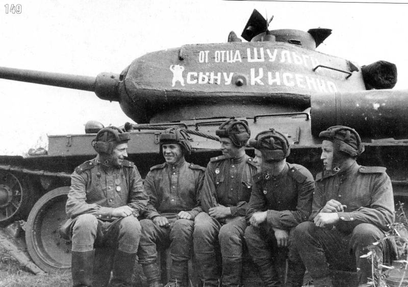

И еще про количество народа в башне
:glasses:
