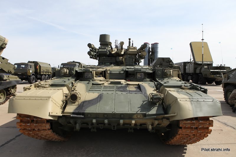

вариант с RCWS, сблокированной с панорамой КТ вполне решает вопрос, на который нацеливают БМПТ, если исходить из критики этой машины, особенно если расширить возможности командира за счет электронной системы наблюдения за обстановкой, тем более если соединять ее с лазерной системой обнаружения оптики, датчиками лазерного и РЛ-облучения, засечки выспышек выстрелов.
63
Уровень современной вычислительной технике вполне позволяет создать набор алгоритмов, позволяющих на основании данных от совокупности источников, которые вы перечислили, выработать систему авотономного уничтожения обнаруженных целей наиболее подходящим для этого оружием.
Нда....возможно идея БПМТ заиграет на новом техническом уровне яркими красками :)
Машина получится дорогущей, но их много и не надо. А сократив экипаж до определенного минимума и оптимизировав вооружение, можно получить настоящий "комбайн смерти" Но это вопросы недалекого или не очень недалекого будущего.

Сергей_ написал(а):
Практически - боюсь, что для размещения датчиков и вычислительного комплекса потребуется выделять отдельную машину.
Конечно, это в традициях советской конструкторской школы (да здравствуют наши микросхемы - самые большие микросхемы в мире (у препода в далекие годы помню такая поговорка была))
