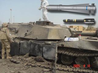

Wechnokisliy написал(а):
Боже мой какой бред.
http://upforme.ru/uploads/000a/e3/16/61115-1.jpg
А сколько огня и пламени должно было быть от Маверика 8-)
