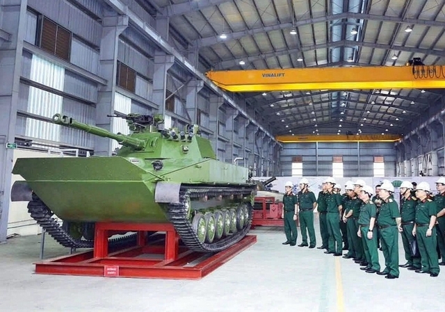

https://upforme.ru/uploads/000a/e3/16/4/t368553.jpg
Рассекретили: новый легкий танк Т-1 из Вьетнама является улучшенным ПТ-76
В списке стран, выпускающих собственные танки, стало на одну больше: во Вьетнаме впервые полностью разработали  новую национальную боевую машину легкого класса Т-1. Если рассматривать обнародованный снимок, то можно заметить, что этот образец напоминает советский ПТ-76.

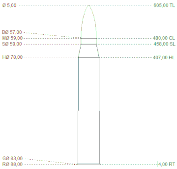

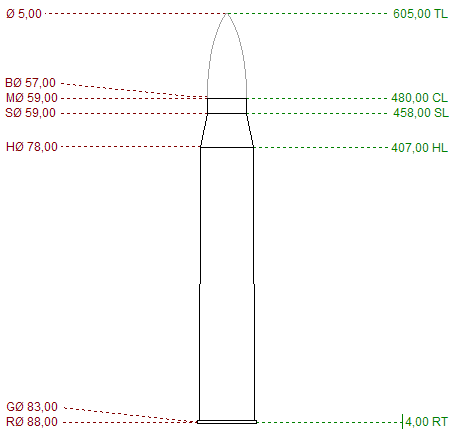

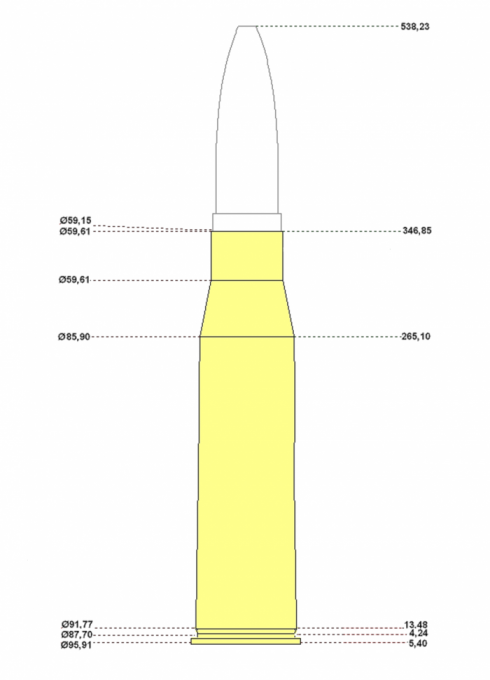

Это про гильзу зис-2? Да вроде не то что бы, по размерам различия небольшие есть, хотя попадалось, что гильза 57-мм-ки на той же оснастке делалась, но было на пару операций больше.
а так я про про гильзу с-60)

ИИ, как бы это помягче, свистит) Гильзы отличаются не только по длине, но и по диаметру основания.
https://upforme.ru/uploads/000a/e3/16/4903/t133790.pnghttps://upforme.ru/uploads/000a/e3/16/4903/t779053.gif

это все к иишной заяве про укороченные гильзы от зис-2 какое отношение имеет?
75
Столяров написал(а):
ИИ говорит что гильза с-60 это кастрированная гильза зис-2, 348 мм против 480 мм. С потерей мощности где то в полтора раза.
76
ну так, где обрезание гильзы-то? Да и если под мощностью подразумевается дульная энергия, то никаких 1,5 раз там тоже нет.
77
На ваших схемах видно обрезанную гильзу.
78
И каким это образом гильзу надо обрезать, чтобы она стала толще?
