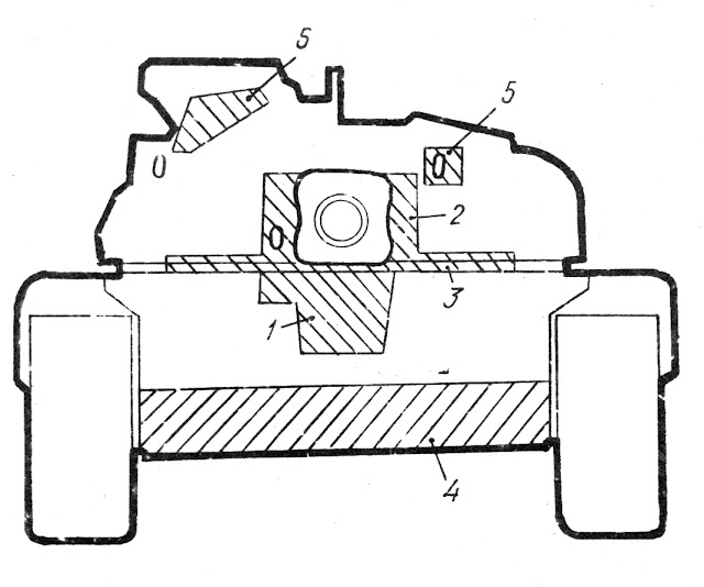

ВЛИЯНИЕ ОСЛАБЛЕННЫХ ЗОН НА ПОРАЖЕНИЕ БРОНЕВОЙ ЗАЩИТЫ
А. Г. КОМЯЖЕНКО, канд. техн. наук В. И. ТИМОХИН, Н. К. ТРЕНИНА
журнал "Вестник бронетанковой техники" № 6 /1974г. С.38-39
  Прогресс в совершенствовании броневой защиты современных танков связан прежде всего с резким ее дифференцированием и применением новых материалов в сочетании с броневой сталью. Однако в основных деталях броневой защиты танка все еще имеются зоны ослабления бронирования (рис. 1)
http://3.bp.blogspot.com/-wnqlhkSwnRw/TvGqPZHQ2dI/AAAAAAAACPs/ok9IXuAcOXw/s640/003.jpg
Рис. 1. Схема ослабленных зон лобовых проекций среднего танка:
1-район установки прибора наблюдения механика-водителя; 2 - амбразура пушки (отсутствие противоснарядной защиты); 3- стык корпуса и башни (нижний пояс башни); 4 - нижняя лобовая деталь корпуса; 5 - зона входных окон прицел-дальномера; 6 -район командирского люка (башенки).
http://gurkhan.blogspot.com/2011/12/1.html
