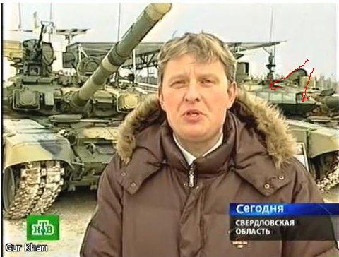

Там были новые представленные Т-90А и Т-90АК с навигационной апаратурой, сетью и у АК стояла 360грд панорама... без ЗПУ, потому как именно она не позволяет панораме вращаться на 360. Репортаже по НТВ кажется был.
http://upforme.ru/uploads/000a/e3/16/4594-1-f.jpg
Вы об этой фотке наверное...
Отредактировано Bitnik (2011-12-13 23:34:48)

Bitnik написал(а):
Под словами "боевой модуль" подразумевается вся башня обычно. Или вы о чем то другом?
Да башня.
Вот этот:
http://s54.radikal.ru/i146/1112/93/01b31cdd8726.jpg
http://s017.radikal.ru/i438/1112/e4/4d5b1ba6f6cd.jpg
Эта башня от МС.
А вот это и есть АК с навигационными,ПТК и всяким добром о чём вы упомянули.
http://s008.radikal.ru/i306/1112/51/057c00d38f86.jpg
это уже А:
http://i032.radikal.ru/1112/6a/ccc7a4a1e006.jpg
http://i064.radikal.ru/1112/b9/c7aff2c4e1f1.jpg
на нём тоже самое что и на АК с верху,такой техникой оснащена 5 ОМсБр.У них всё с ПТК и автоматизированными системами управления полем боя.
А на твоём снимке АК как раз с ЗПУ:
http://s017.radikal.ru/i411/1112/ef/cca5e8dffbb4.jpg

676
scout,
Спасибо. Либо я что-то попутал, либо в репортаже неправильную инфу дали. Почему-то у меня отчетливо в голове осталось, что Т-90АК с 360грд панорамой был без зенитного пулемета.
677
Ну в репортаже тогда АК называли тот танк новым модулем/башней и вобше била путаница.
Панораму командира имеет только МС,а АК/А командирскую панораму не имеют.
Только для того АК говорили, что пулемета у него есть. На башни МС есть пулемет.
Далее... панорама как отдельный коммандирский прицел есть и у А и у АК, просто она не крутится на 360грд, а всего +/- 90.
У Хлопотова было написано, что на в репортаже и на фотках показали Т-90А и новый модуль от Т-90М, а вот о новом АК не сказали ни слова. Имхо, его просто нет на этих фотках. Это такой же А, только без пулемета на башне, по-этому и панорама круговая... ну плюс доп. оборудование.
680
:crazyfun:
На снимках как раз новый АК.
И в репортаже он тоже мелькал-но просто его не упомянули.
Нету там обычного А,вы на антенны посмотрите-сколько их там.
681
Ну разумеется-там всё было с пулеметами-а без пулемёта я от вас узнал.
682
Здесь вы правы. Это АК с пулеметом.
По тексту Хлопотова там явно должно было быть 3 танка. И АК именно тот который не показывали и не рассказывали. А тут на фотографии действительно танк с дополнительными антенами. Про Т-90 без пулемета было сказано в одном из видео-сюжетов. Не мог же я просто так этот ньюанс так крепко запомнить. Четко же помню, что говорилось, что убрали пулемет, чтобы панорама на коммандирском Т-90 крутилась на 360. :( В общем казус какой-то.
По какому тексту?
Да там антенны связи+антенна ГЛОНАСС/GPS.
Bitnik написал(а):
Про Т-90 без пулемета было сказано в одном из видео-сюжетов. Не мог же я просто так этот ньюанс так крепко запомнить. Четко же помню, что говорилось, что убрали пулемет, чтобы панорама на коммандирском Т-90 крутилась на 360.  В общем казус какой-то.
Дело вроде так-пулемёт перенесли,вот и журналист напутал что то.
А сюжет можно посмотреть?
684
scout написал(а):
По какому тексту?
Публичное представление этой машины, признаться, нами ожидалось еще к июльской выставке вооружения в Нижнем Тагиле, но видно не судьба… Оно состоялось под наступающий, новый, 2010 год. 8 декабря 2009 года танк «Объект 188М» был представлен В.В.Путину перед совещанием о развитии российского танкостроения, которое прошло в «танковой столице» России – городе Нижний Тагил. Освещая визит Председателя правительства, журналистская братия много «трещала» о командирском варианте серийного ОБТ Т-90А оснащенном программно-техническим комплексом интегрированным в автоматизированную систему управления тактического звена, а о «эМке» стоявшей на демонстрационной площадке ГДВЦ рядом с Т-90АК, и которая явила собой настоящую, подлинную, сенсацию показа – ни слова!
http://otvaga2004.narod.ru/xlopotov_8/t90m.htm
Сюжет или по НТВ или по Вестям был. Скрины из самого сюжета есть, но со вчерашнего дня ролик пытаюсь найти и не могу.
Я ведь кажется и на дефенсенет об этом писал.
685
Да в тексте упоминается всего лишь 2 танка АК и башня 188М на базе А.
Где вы тут трети танк то нашли?  o.O
командирском варианте серийного ОБТ Т-90А= Т-90АК :idea:
А это и ест все те антенны что на АК стоят,так называемая ПТК.
http://gurkhan.blogspot.com/2011/10/2_21.html
686
Да, наверное так и есть. Что ж меня так попутало-то...
