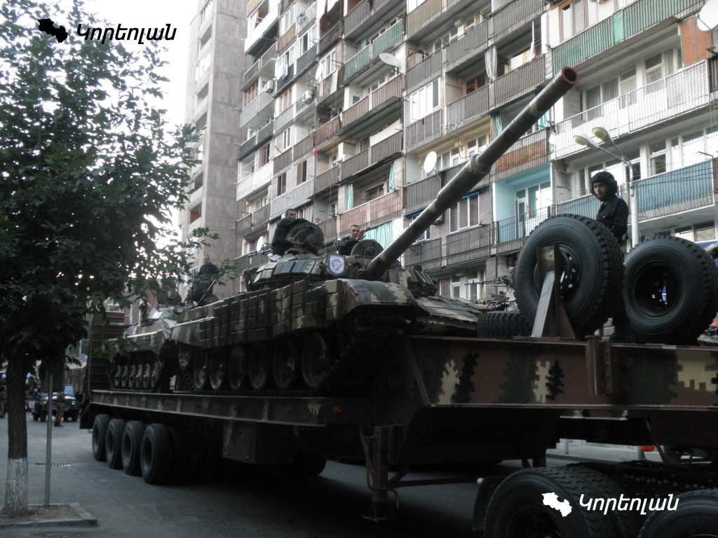

Ходят слухи, что на модернизированные Т-72 будут не только "Сосна-У" ставить, но и АСЦ и АСБУ. Есть подтверждение?
