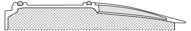

Хотя и два тоже управятся :idea:
Отредактировано Blitz. (2011-09-17 04:34:08)
5
Так вы об этом?
http://s40.radikal.ru/i088/1109/ab/bbf1e4065121.jpg

Василий Фофанов написал(а):
Нарисовал, приблизительно вот такое получилось. Основные отличия от нынешнего - увеличен коэффициент оживальности передней части для улучшения баллистики а также для компенсации утяжеления передней части из-за введения полости объемом ок. 500 см3, в которой размещаются ГПЭ из вольфрама, думаю - шаровой, цилиндрической или серповидной формы. Соответственно изменено размещение обтюрирующих поясков. С технологической точки зрения предлагается собирать тело снаряда из двух частей на резьбе, заднего стакана и переднего конуса, в котором предварительно размещаются ГПЭ. Потом уже в эту сборку запрессовывается ВВ. Корпус снаряда из стали 80Г2С, благодаря этому в задней части снаряда объем увеличен примерно на 500 см3, что компенсирует уменьшение объема в передней. Взрыватель - электронный, с режимами, как минимум, мгновенным, с задержкой, и дистанционным. Делать ли еще и неконтактный - уверенности у меня признаться нет, зависит от того сколько это будет стоить. Возможно лучше добавить неконтактный режим в ТУР, а с ОФС не заморачиваться. Для программирования ничего лучше "айнета" мне признаться не придумалось, разместить порт на гильзе как на западе мы по очевидным причинам не можем. Может это и не так уж страшно что нельзя изменить программу уже заряженного снаряда.
Хвостовая часть снаряда остается принципиально без изменений, так что я ее даже и не отрисовывал. Но уверен что ее можно с применением новых сталей облегчить как минимум вдвое.
Оценочные характеристики снаряда: масса 19 кг, 1 весовой знак, н/с 905 м/с, масса ВВ 3 кг, кучность не хуже 0,2 т.д., дальность стрельбы - 12 км.
http://upforme.ru/uploads/000a/e3/16/111024-1-f.gif
Введение такой хитрой головной части не приведет к повышению эффективности по одной простой причине: основная масса корпуса по-прежнему разлетается перпендикулярно оси снаряда; в то время как эллипс рассеивания будет вытянут вдоль линии стрельбы. Кроме того резьба в голвной части  лишает снаряд всякой надежды на проникающее действие. Про технологичность говорить сложно, но на первый взгляд конструкция выглядит сложновато.
Отредактировано butcher (2011-10-11 03:05:33)
18
точно уверены?
19
Нет. "Основная масса" заключена в вольфрамовых ГПЭ в головной части, что достигнуто за счет уменьшения толщины стенок снаряда благодаря использованию новой марки стали. Основное осколочное поражение при водушном подрыве будет в переднем секторе 135 градусов примерно.
К сожалению данных полигонных испытаний ОБП я в интернете не встречал, позже проверю в одной книжульке, если что будет выложу. Но в целом могу сказать, что для такой геометрии и точки инициирования нижняя граница разлёта оживальной части в статике ~80 градусов (отсчет от взрывателя), т.е. картины это принципиально не меняет. С учетом скорости БП у цели угол может составить ~60 градусов, но принципиально это ничего не меняет, закон поражения будет по-прежнему рассогласован с законом рассеивания.
В части два в конце темы встречал моделирование методом конечных элементов в ansys. Ничего не мешает провести простенькое моделирование расширения оболочки под действием продуктов детонации, картинка распределений массы корпуса будет подобна описаной мною выше.
Озадачили вы меня этим утверждением. А как будет на ваш взгляд себя вести наполовину состоящий из вольфрама передний конус при установке на задержку?
Есть мнение, что в случае ненормального взаимодействия с преградой этот стык (там, где резьба) тутже раскроется и снаряд попросту развалится. Посмотрите конструкции БП, в которых заявлено проникающее действие, снаряды все цельноголовые, каланит тот же.
изготовление половинок корпусов
Двустенная головная часть выглядит оч хитро, мне кажется одной деталью такое выстрогать сложно.
20
Если погрешность дальности подрыва будет сопоставима с погрешностью дальнометрирования (+-5м),
Погрешность дальномера только одна из составляющих погрешности дальности подрыва. Есть ещё погрешность срабатывания взрывателя, погрешность скорости снаряда (для дистанционных взрывателей) и т.п.
Кроме того, такие снаряды в основном для "горизонтальных" целей. А по ним проблематично мерять дальность.
При торможении носовой части вектор деформации направлен на мой взгляд внутрь снаряда а не наружу. То есть он должен на мой взгляд обжиматься а не разваливаться.
Обжиматься, точнее сминаться, будет нос. А середина выпячиваться. Соответственно задняя часть "носа" развалится, натянется :D на основной корпус.
Это так, но не забывайте что боеприпас рассчитан на воздушный подрыв, а сильно вытянутый эллипс получается на местности. Если погрешность дальности подрыва будет сопоставима с погрешностью дальнометрирования (+-5м), цель будет с большим запасом в зоне поражения.
+/- 5м - это 3 сигма? В этот зазор попадает 100% 66% или 50% измерений дальности? Если это СКО, то уже многовато, у вас масса корпуса разлетается в узком угле (навскидку градусов 10-15), прикиньте линейный размер такого поля и как оно соотносится с эллипсом с полуосью 5 метров, вероятность будет конечно выше, чем при контактном подрыве, но тоже не фонтан, хорошо если 10-20%
Тот же 3Р возьмите (под впечатлением которого это и делалось).
Можно ссылку? Не понял о каком бп речь.
Да ладно вам, сложно изготовить из стали фигуру вращения? Не верю ;)
С таким хитрым поднутрением? Нелегко, если есть технологи на форуме пусть прооппонируют.
Микросекунды. То есть сантиметры расстояния.
Леденцов говорит про миллисекунды, а это уже те самые метры. Где правда?
То есть ниже нескольких метров на любой дистанции видимости.
Метры - это уже плохо. Для классической конструкции, - круговое поле поражения, перпендикулярное оси снаряда, - необходима очень высокая точность срабатывания. Для того чтобы это увидеть достаточно изобразить осколочное поле с учетом его угловых размеров и изобразить эллипс с полуосью 5 метров.
Отсюда и идут ноги у шрапнельных дел. Плотность поля создается по оси снаряда, т.к. наиболешее рассевание идет в том же направлении.
Не вижу как это будет протекать, совершенно
Так это элементарно - представленная конструкция имеет в носу тонкостенную оболочку, с никакой жесткостью. Она от удара элементарно сдеформируется, и "раскроется". Надо толщину "тупо" нарастить, и продлить разъем корпуса назад. ИМХО взрывчатку с носа я бы убрал, хотя бы частично, как раз и заменив её на "железо".
Не вижу особого смысла это обсуждать честно говоря. Это все эмоциональные оценки ("тонкий", "никакой", "элементарно"), без всякой конкретики.
Тогда нет смысла обсуждать и предложенную конструкцию. Потому что сделана на "эмоциональном" уровне.

vecher написал(а):
Так это элементарно
мыслите какими-то старыми воззрениями на конструкции и материалы...
вот к примеру материал - http://talks.guns.ru/forummessage/42/67.html демонстрирует, что ввинчивающийся головной взрыватель не препятствие для пробивания преград, причем не фанеры, а бетонных стен, также как и снаряд 3P - http://www.dtic.mil/ndia/2003gun/boren.pdf т.е.  для типовых вариантов такой вариант вполне допустим.
28
Проснись, мы совсем о другом говорили - о том, что предложенная Фофановым конструкция носовой части снаряда из-за своей тонкостенности и "сборности" будет приводить к преждевременному разрушению снаряда/смятию головной части.
А ты о чём?

vecher написал(а):
Проснись,
не надо мне тыкать, это раз, и два, перечитайте еще раз мной написанное - конструкция приведенных в ссылках снарядов именно тонкостенная и при этом сборная с ГПЭ во втором примере, так что не надо выдумывать, не можете доказать - помалкивайте.
30
снаряды они в принципе все тонкостенные.
я разве против ГПЭ? Совсем ниразу.
Пусть Фофанов уберет "раздел" меж носом и остальным корпусом, чтобы упрочнить стык меж ними, т.е. как у снаряда из "приведенной ссылки", и я только ЗА.
А иначе при ударе об препятствие нос просто уйдет вовнутрь снаряда.
