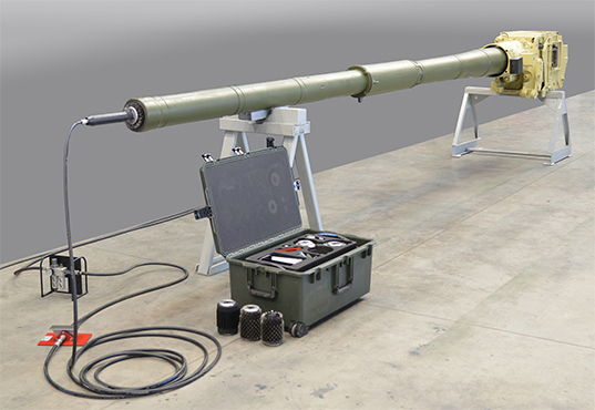

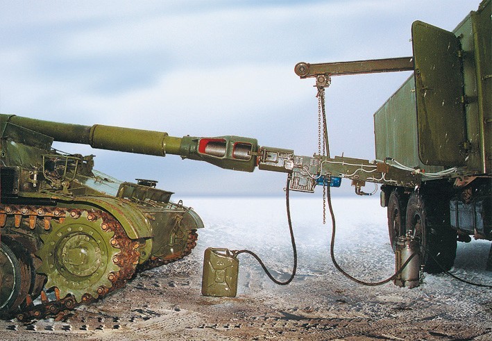

Не нашел подходящей темы, поэтому задам вопрос здесь.
Знатоки флота, подскажите есть ли где у моряков, наших или иностранных автоматизация процесса чистки ствола орудия?
У сухопутчиков это дело в какой-то степени автоматизировано:http://upforme.ru/uploads/000a/e3/16/608/t711226.jpg
Или вот
http://upforme.ru/uploads/000a/e3/16/608/t943499.jpg
Или у буржуинов
https://t.me/tankworld/1740

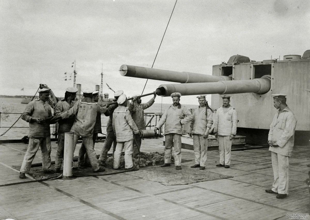

А на флоте...
http://upforme.ru/uploads/000a/e3/16/608/t32811.webp
307
В СВ СССР машины чистки стволов появились в 80 годы, но не выпускались ибо полно среднеазиатов было...
На флоте - фото по моему типа Олег крейсер . 152/45 орудие и то тяжело...
У них были сьемные с паровым приводом.
А вот как чистили береговые - не помню. в ПА было 5х254/45.. вполне такая лесина , хрен протолкнешь А слабое усилие не счистит медь
