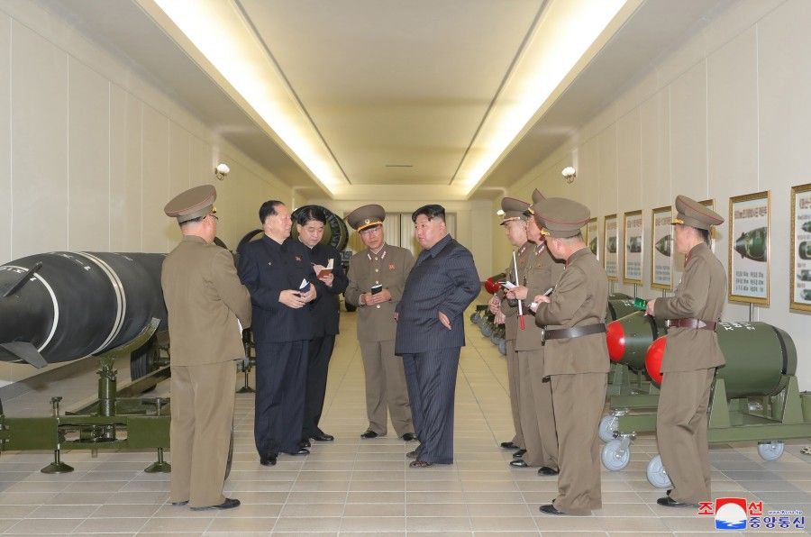

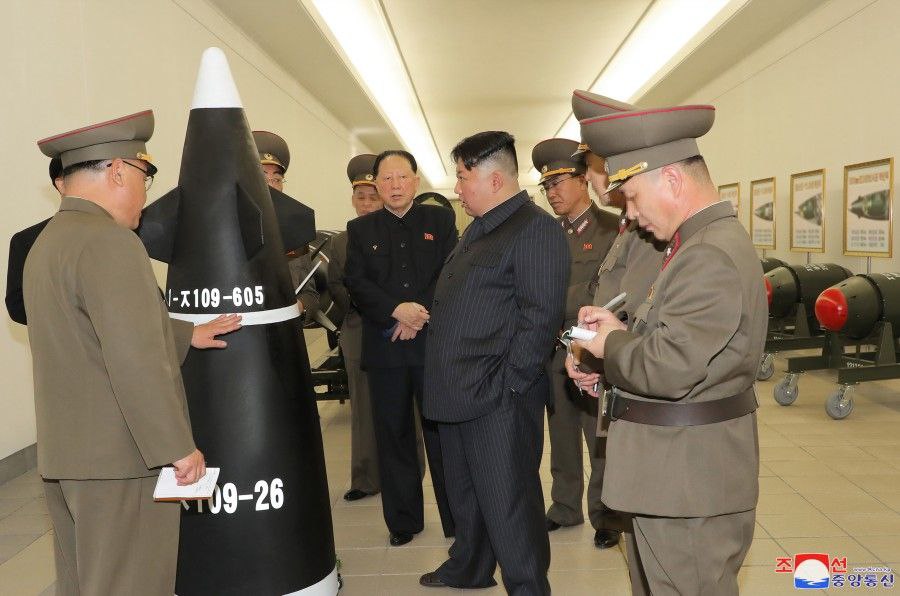

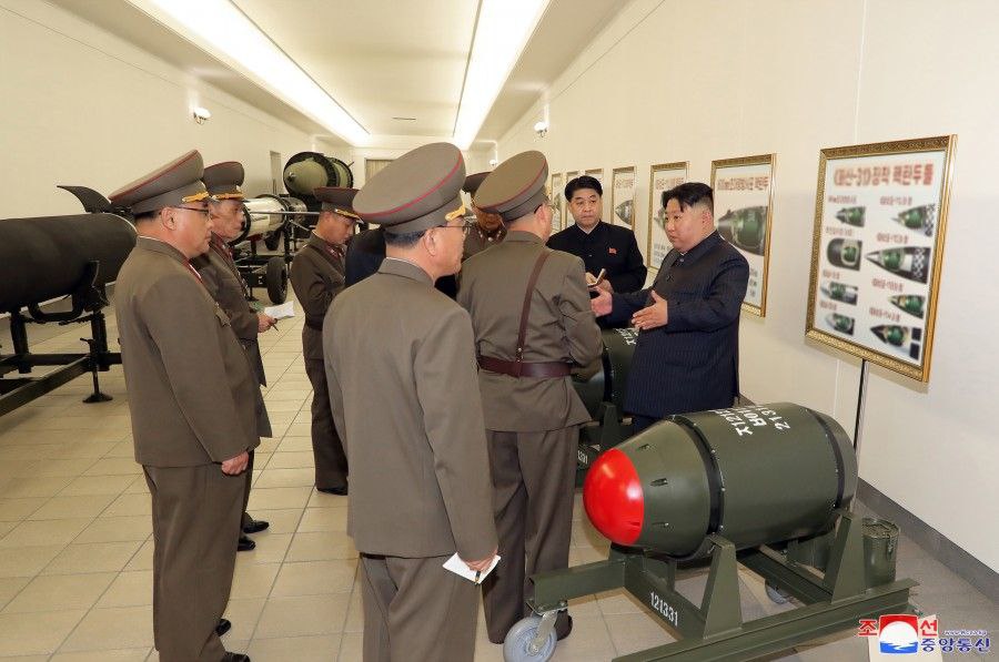

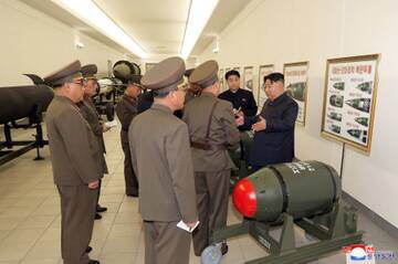

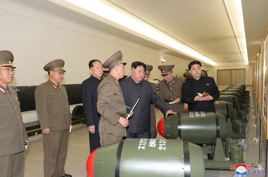

А вот и полный текст официального пресс-релиза с "Голоса Кореи": "Ким Чен Ын руководил производством новых видов и средств применения ядерного оружия" https://telegra.ph/Kim-CHen-Yn-rukovodi … ya-03-28-2
http://upforme.ru/uploads/000a/e3/16/6/t774501.jpg
http://upforme.ru/uploads/000a/e3/16/6/t929329.jpg
А вот иллюстративный материал со стены более крупным планом. Можно установить этот стандартный боезаряд на 8(!)  разных наименований систем доставки.
https://t.me/nucdprk/2339

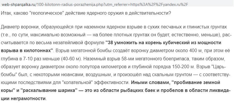

267
Статью писал Механический Кот.
КВО Трайдента-1 300 метров, Трайдента-2 120 м, но против ШПУ они оба равно бессильны 100-кт боеголовкой.
Ну да, ну да.
Воздушный подрыв на высоте 50-100 метров для ШПУ не опасен. Ну да, ну да.
Возможности поражения ШПУ в  80ых сейчас имеют чисто исторический интерес.
Отредактировано Шестопер (2023-09-05 11:18:35)
268
Ну да, ну да.
Отредактировано Шестопер (Сегодня 11:18:35)

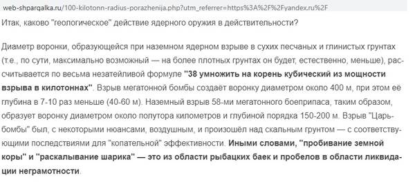

https://web-shpargalka.ru/100-kilotonn-radius-porazhenija.php?utm_referrer=https://yandex.ru/
https://upforme.ru/uploads/000a/e3/16/1442/t694720.jpg
===> если не врут то диаметр воронки для НАЗЕМНОГО ядер взрыва в 100кт = 38 * (Кубический корень из 100 равен: 4.6415888336128) = 176,32м - а глубина не менее 176/7=25 метров  :glasses:
