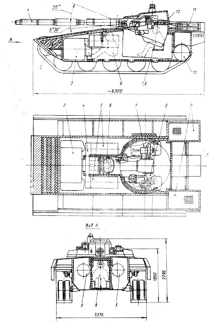

ИССЛЕДОВАНИЕ ВОЗМОЖНОСТИ СОЗДАНИЯ ТАНКА С ВЫНЕСЕННОЙ ОРУДИЙНОЙ УСТАНОВКОЙ
Канд. техн. наук Н. Я. ВИЛЬХОВЧЕНКО, Н. Г. ИЗОСИМОВ, С. А. КУЛЕМИН, канд. техн. наук Л. Е. СЫЧЕВ
Журнал «Вестник бронетанковой техники» №2/1979г.  С.9-11
     Наряду с совершенствованием обычной компоновочной схемы танка внимание конструкторов у нас и за рубежом привлекает схема безбашенного танка с вынесенным из обитаемого отделения вооружением. Кроме очевидной экономии массы, такой танк может обладать лучшей защитой экипажа от обычного оружия и средств массового поражения и лучшими условиями стрельбы из-за укрытий, что может повысить его живучесть.
    В настоящей статье приводятся некоторые результаты расчетных и конструкторско-компоновочных исследований танка с вынесенным вооружением.
Продолжение см.: http://gurkhan.blogspot.com/2011/12/blog-post.html

А что скажут наши танковые спецы по такому поводу - были ли у нас, скажем годах 80-х, реальные технические предпосылки получить серийный танк с вынесенным вооружением?
374
ИМХО, в серии - нет. Вынесенное вооружение = лафетная компоновка? Если да, то средства наблюдения-каналы связи вроде как до сих пор не позволяют выкатить подобную машину :)
375
Здесь Валерий Мухин по похожему вопросу высказывал свое мнение... Я так понял, что лишь сейчас это возможно за разумные деньги.
376
Ага. И обеспечить потребный уровень качества передачи информации в круговом диапазоне. Как это можно было сделать даже лет 10-15 назад, я слабо представляю.

Секретные предки Т-95 - родом из 50-х годов
А откуда схема если не секрет?
381
Dmitiry77 написал(а):
секрет
из личного архива одного очень известного, к сожалению уже ушедшего из жизни человека.
382
В принципе похоже на известную модельку.
Получается, наводчик сидит по центру и "крутится" вместе с башней, а командир и мехвод сидят по бокам, неподвижно?
383
Покойного Nett'a?
384
Тут другое интересно. Как производится заряжание в случае когда орудие повернуто на борт? А когда повернуто в сторону кормы?

Покойного Nett'a?
Вряд ли. Он же ленинградский а не харьковский. Нет это кто-то "из Москвы".
386
Очевидно, никак.

Создается впечатление что представленный вариант не последний.
10.12.75.
Предложенный мною для проработки Листровому безбашенный вариант танка, после долгих поисков подтвердил возможность создания такого образца, но в тоже время выявил немало трудностей и сомнительных мест. В целом, такой вариант вряд ли мог сразу завоевать признание, а тем более понимание нашего Заказчика.
Дальнейшие мои поиски варианта без башенного танка привели меня к тому, что попробовал разместить боекомплект спереди пушки с подачей очередного выстрела на автоматическую тележку с досылателем по полу корпуса к казеннику пушки. Такая схема машины сразу все поставила на свои места. Получились хорошие решения на другие вопросы, которые казались не решаемыми. Листровой и Омельянович показали первую конструкторскую проработку данной схемы. Действительно, все получилось хорошо, просто, стройно и красиво. На основе моих, раннее разработанных предложений, можно создать неплохую машину с отрывом и большим скачком от всех имеющихся и даже перспективных наших и зарубежных машин, сохраняя старые габариты и вес, не превышающий 38 тонн. Защита «Лба»-700 мм, угол переднего листа 75 градусов. Угол подъема пушки 30 градусов, объем топлива внутри корпуса 1000 литров. Укороченная пушка, выступает вперед корпус на 1 метр, экипаж 2 человека и полный круговой обзор, движение задним ходом, короткие трассы управления (тяги) двигателем и трансмиссией. Обеспечивается возможность ручного заряжания пушки, хорошая защищенность машины от поражения с воздуха, безопасное хранение топлива внутри машины, малый забронированный внутренний объем – около 11 м3. Двигатель 6ТДМ и ГОП. Защита смотровых приборов от загрязнения. Взаимозаменяемость членов экипажа в управлении движением машины и ведения огня. Простой и очень жесткий корпус. Простота схемы, конструкции и всех устройств машины при низкой их стоимости. Лучшая защита экипажа от мин, радиации и пр. за счет экранирования боевого отделения топливом и боекомплектом. Свободное размещение членов экипажа. Есть перспектива снизить общий вес машины, не снижая других ее качеств. Это все дает большой скачек.
Экономия личного состава экипажей. На полк (около 100 машин) было 300 человек, теперь надо 200 человек.
Постановка на кромке корпуса сетчатого экрана позволит поднять защиту от кумулятивного снаряда и в сумме позволит отказаться от очень сложного комплекса «Дикообраз», «Шатер» и пр. От бронебойного снаряда защиты лба в 700 мм хватит с избытком для всех калибров и видов боекомплектов
Надо всемерно форсировать проработку данной компоновки и опередить изд. «476», т.к. следом за ним, второй опытный образец завод не поднимет.
Предельно снизить высоту машины, затем ширину машины. Это наиболее эффективно для снижения общего веса машины и ее защиты от возможного поражения.
В музее ХКБМ вот такая модель. Она схожа с тем что нарисовано http://uploads.ru/t/V/O/e/VOeY1.jpg
