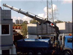

немного фото, в развитие темы..

Не монтируется.
обман зрения чтоль?
третий этаж при мне как-то снимали таким погрузчиком - проблем никаких.

писал про погрузчик, нарисовал манипуляторы, уж определятся надо)
обман зрения чтоль?
Ув. ilig. Мы говорим про совершенно разные изделия. Сами начали про стандартный грузовик и стандартный контейнер.
На Ваших фото спец. техника. Седельные тягачи с полуприцепом и манипулятором и т.н. авто трал-эвакуатор "на себе" с манипулятором и лебёдкой (четырехосный как правило). К стандартной технике они не относятся. Манипуляторы на снимке тоже спец заказ. Их г/п 6-8 тонн и стоимость от 100 тысяч$ + стоимость машины 100-200 тысяч.
Вы не правы - это как-раз самая обычная широко распространенная "стандартная" техника.. Я так понял что у вас это ещё экзотика.
да, но она же является и спец, этих манимуляторов сча, как авна. просто реч шла про погрузчики, а выложили манипуляторы)
