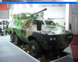

Это Грузинская, на подобии виденного нами ранее МТ-ЛБ.
2
Что за китайский БТР с тройчаткой?
3
а что такое "тройчатка" и где на этом БТР она расположена?
4
Модуль вооружения от БМП-3.
5
на фото явно китайская башня,  а не от "тройки"
6
по моему там просто мелкашка зачехлёная
7
вопрос был риторический, чтобы заострить внимание (и зрение) аффтора.  8-)
а с чехлом БМП выглядит так:
http://upload.wikimedia.org/wikipedia/commons/thumb/1/12/United_arab_emirates_bmp-3_offloading.jpg/800px-United_arab_emirates_bmp-3_offloading.jpg
или так:
http://btvt.narod.ru/4/bmp3/shtora_big.jpg
а без чехла с данного ракурса должна чётко просматриваться 30 мм и прицел над 100 мм.
http://www.otvaga2.narod.ru/otvaga2/bmp_all/bahcha-u_2.jpg
Отредактировано iliq (2011-01-27 12:31:37)
8
Китайская башня создана на основе "Трехи". Она отличается от стандартной башни БМП-3. Ближе по внешнему виду к "Бахче-У". Но у нее такой же прицел наводчика. Но другой, китайский прибор наблюдения командира.
БМП-3 ОАЭ тоже отличаются наличием сзади тепловизионного прицела. А "купол", что снизу, это вообще "Бахча-У". Меня спросили, что такое "тройчатка", я ответил.
9
http://forumupload.ru/uploads/000a/e3/16/443-1.jpgвотана ваша тройчатка
10
Я же написал, что ответил, на вопрос о тройчатке.
11
Виталий Иванович (PQ)
ну так и вопрос не вы задавали))) а блиц. что бы гадания отпали. а без картинки людям не доказать же койкаким)
12
да я имел в виду стандартную для БТР, с 25-мм ZPT90, как на  ZSL-92
http://resboiu.files.wordpress.com/2009/12/zsl92_01.jpg
13
БТР не тот,и вооружение не то,хоть и не чайна версия тройчатки,башня с ДТПшного БТР больше на стандартную башню китайских БТРов,как в посте выше,с соответвующей пушкой.
Отредактировано Blitz. (2011-01-27 16:09:13)
14
Представленное на картинке несколько из другой оперы. Я согласен с Vold-ом, на фото (с ДТП) их стандартная башенка (с 30мм, ИМХО, АП)
В данном случае, только не  25-мм ZPT90, а натуральная 2А72. Она (ее креплики) с БМП/БМД уже перекочевали и на БТР-ы.
15
а китайский ли там вообще?.. мне вот этот "фонарь" впереди какого-то француза напоминает..
16
А чей же еще может быть?Китайцы создавали и создают 6ти осные БТРы,с характерным "гражданским",как у обычных грузовиков размещение осей,за французами сейчас такого не замечено.Явно китайский.
На французкие БТР не похож,у них такого лобового стекла нет.
17
Кетайский. Насколько я понял, ДТП в Гонконге(аль Шанхае ;) ). На фото новый вариант/развитие их ZFB08, ИМХО.
Отредактировано Edu (2011-01-27 16:34:18)
18
точно, на вашем фото коммерческое шасси. Только вот с чего вы решили что под чехлом трехствольный гатлинг?
19
А где в китайской тройчатке гатлинг трёхтвольный стоит?
Если вопрос адресовался мне,то первоначально показалось что башня похожа была на чайна тройчатку,терь уже нет.
20
тьфу... понял.. а можнол как-то корректнее свои мысли формулировать - нельзя ж понять о чем речь..
да, судя по ушам и яйцам- скорее всего он, надо порыть фото в сети.
21
Если это вопрос ко мне... я так не рашал. Повтрою, по моему, под чехлом стандартная для НОАК, АП (автоматическая) 30х165 мм.
На фоте, представленной Уважаемым злодеем в кач. аргумента, совсем другаяя система (интересно, он в курсе, какая? ;) ).
22
это для каких машин она стандартна?
не, присмотрелся - не ZFB08.. или сильно оттюнингован.. но вот помнится мне где-то этот кокпит попадался..
http://www.armyrecognition.com/images/stories/asia/china/wheeled_armoured/zfb08/ZFB08_wheeled_armoured_combat_vehicle_China_Chinese_Shaanxi_Baoji_Special_Vehicles_640.jpg
23
Дык все понятно было :huh: ,вопрос изначально был о том,что за БТР и стоитли на на неё тройчатка.
Скорее развитие ZFB91.Больше похож.
http://dl.zhishi.sina.com.cn/upload/00/52/84/1229005284.18100469.jpg
Отредактировано Blitz. (2011-01-27 17:00:52)
24
Для БМП/БМД/новых БТР, типа ZBL-09(+на фото) и модернизирванны (как на вашем)
не, присмотрелся - не ZFB08...
Повторю свое ИМХО...
новый вариант/развитие ZFB08
Не исключено. Только, тогда уж ... ZSL93
Отредактировано Edu (2011-01-27 17:10:33)
25
А какая между ними разница,обычно в большистве источников пишут о  WZ523/ZFB91/ZSL93?
26
Edu написал(а):
что касается колесников - там 25-мм , и на "моем" и на ZBL-09
да шасси явно это, с центральным расположением силового отделения
27
Итак подведем итог,БТР является развитием WZ523/ZFB91/ZSL93 с мелкалиберной пушкой(25мм скорее всего) в стандартной китайской башенки для БТРов.
Всем спасибо за помощ. 8-)
28
я вспомнил. кого оно мне напомнило - RATEL!..))
  Оси также расположены, кокпит водительский... а башня может быть и GIAT, есть у них такие.. И о каких-то новых реинкарнациях Ратели с центральным силовм отделением ходили слухи, но там дизайн немного другой..
Может это китайский закос под ЮАРовцев?..))
29
На мой любительский взгляд китайские шестионики типа  WZ523/ZFB91/ZSL93 и ZFB08 етим и являются.
RG-35?
30
RG-35?
нет - Iklwa http://www.military-today.com/apc/iklwa.htm
