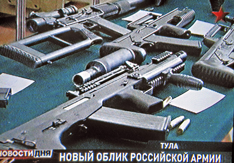

iliq написал(а):
порадовала немного современная обвеска 9А-91
нового ничего незаметил,подствольник интегрированный разве что на вид чуть изменили
в левом верхнем , часом не ВСК-94?
http://upforme.ru/uploads/000a/e3/16/12156-1-f.jpg
http://world.guns.ru/assault/9a-91_2.jpg
К таким относится, например, автомат 9А91, разработанный тульским КБ-приборостроения. На его базе, кстати, создана бесшумная снайперская винтовка ВСК-94 со съемным глушителем.
вы правы, ето ВСК-94.

на верхнем фото по середине ПБС иль что-то для отстрела гранат :suspicious:
Отредактировано Rick005 (2010-03-12 19:29:22)
305
вроде да.

на тех стволах. что на фото?
и что они там за калибры "решили"?
так там всего 1 новый, остальные уже были.
новый похоже 9х39 патрон. других-то нет.
311
короче все старые, я решил что 6х42, или еще что сотворят, а так это разработки, имхо, с 1995

Rick005 написал(а):
я решил что 6х42
так на первой фото патроны и лежат. как говорят МВД очень просили, останавливающее действие очень высокое.
313
нет ,там похоже 9х39
314
и я о том же. 9х39.

iliq - а с чего вы взяли что новый автомат на базе А91 и под патрон 9х39? Окно выброса гильз сбоку вижу - ни на одном А91 (АДС) такого нет. Да и длина окна выброса подозрительно большая (автомат лежит под углом, ширину магазина точно нельзя прикинуть). Мне кажется это не 9х39мм...
а у них есть какая-либо еще база?
под патрон 9х39
так на столе что лежит? да и как уже говорил - какие еще патроны в РФ выпускают?
так ето как-то странно. есть ли большая разница между выбросом вверх-в сторону или в сторону? кстати плюс им за ето надо поставить - выброс гильз перед лицом стрелка :) левша вообще отдыхает.
так вы сравниете гильзу для АК-74 и окно выброса. у вас только гильза 10 мм будет, плюс еще она должна вылететь оттуда не переклинив. вот и получите ето самое окно. да еще про ход затвора не забудьте, что он еще гильзу на вылете догнать может.

вы на полдюймовый коротыш намекаете? зачем он там?
Еще бОльшая останавливающая сила и бронепробиваемость. Аналог 50 Beowulf или 458 SOCOM.
Могли и что-то совсем новое родить. Опять же рядом есть ЦКИБ СОО со своим ВССК...
Снято под таким углом что я не могу четко сказать что это за патроны.
Да вы посмотрите на этот новый автомат - там же все новое. Размеры заметно больше, органы управления изменились, наконец полная перекомпоновка выброса гильз. По мне так с А91 у него мало общего. А выброс гильз вперед - очень полезен для левшей. Вон - бельгийцы длинный гильзоотвод на FN2000 делали как раз под эту проблему.
Я сравниваю с тульским же 9А-91 - у него очень короткое окно выброса.

iliq написал(а):
а чего не примут на вооружение дробовик
так вроде нет своих хороших ддробовиков для полиции и армии
322
ну так и патрон поболее... да и в ногу со временем надо в конце концов идти... на А-91 проба пера так сказать (и который так и остался пробой пера - без коммерческого успеха), а тут уже более развитый буллпап.
Почему бы им не придумать новый, более мощный патрон чем 9х39мм?
а зачем? какой в етом смысл?
дозвуковой патрон нужен для беззвучной стрельбы на небольшие расстояния, 300-400 метров - ето как бы действие етого патрона, но как вы на такую дистанцию попадете? траектория пули будет такой "горкой" :) что аж жуть. тут из обычной СВД в десятку не каждый попадет, да и время подлета пули какое? секунда?
для МВД нужны другие патроны - с высокой останавливающей способностью, небольшим радиусом действия и не дающие рикошета. потому как именно от етого зависит, прилетит ли пуля в окно дома за 500 метов и попадет там кому-нибудь в голову, или рикошет найдет случайного прохожего, или же пуля пройдя через преграду попадет еще в кого-либо.
ну вы нашли что сравнивать! компактный автомат с нормальным буллпапом :)
В смысле 9х39? Окститесь, он в геометрических размерах 7.62х39 и 5.45х39, под все эти калибры у А91М менялся только ствол да патронник.
так для каждого надо по миллиметру диаметра прибавлять. 10 - 11,35 - 12,43 мм. изначально создававшийся под 7,62 без проблем переделывается на меньший калибр, а вот на больший уже габаритов не хватает...ведь ето не только ствол, но и тот же гильзоотвод.
да и наличие переключателя огня не у спускового крючка, а хрен его знает где - ето уже не смешно.
