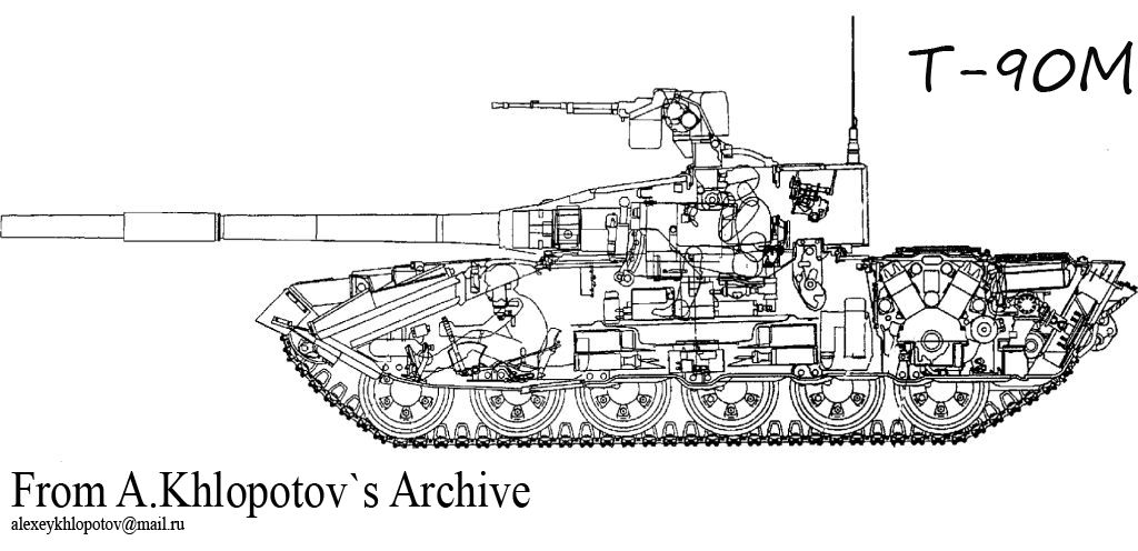

злодеище написал(а):а у так же гипотетического Т-90М АЗ в нише башни должен будет?http://otvaga2004.narod.ru/xlopotov_8/t90m.htm здесь все есть.
Про АЗ ясно, оставили как есть, а вот что значит ""...увеличенный БК причем основная его часть из немеханизированных укладок вынесена из БО""
Эт куда её унесло ? В за башенную нишу ? Вроди не видать ... есть у кого фоты башни сверху, сбоку ?
http://upforme.ru/uploads/000a/e3/16/4153-1-f.jpg
По этой картинке кажется уже были в сети комментарии - это один из первых вариантов который остался на бумаге. К показанной на рисунке башне с заду должен крепиться съемный ящик под БК. В реалиях башня несколько иная и существуют два варианта исполнения: просто ящик под БК и двухпоточный АЗ. На показанном 14.07.2010г. макете просто ящик. БК в трех вариантах на выбор заказчика: 40шт; 44шт; 50(52?)шт. Показывали вариант с 40шт. Фото есть но пока не дам.
А тот что зимой показывали ? Эта та башня ?
Тоесть боекомплект таки в за башенной нише, да ?

zelot написал(а):
У Вас есть личное мнение? Расскажите пожалуйста, что Вы лично думаете обо всем об этом? Стоит-ли вообще заниматься подобными проектами?
Совершенствованием Т-90 заниматься стоит и да же очень, но я резко против забашенных укладок. В КБ многие то же. Но военным шибко нравятся. Минимум они прописали нужно иметь 40, а лучше 50, а еще лучше...60! Упорно хотят сесть на ящик со взрывчаткой.
Как на Бурлаке?
Ну один из вариантов (на 44 выстрела) примерно такой же
А есть возможность складировать за башней удлиненные БПС?
За башней само-собой но и не только за ней  ;)
Да.
Частично там.
Думаю что перекомпоновка танка с использованием в основном уже отработанных на Т-90 агрегатов (МТО, вооружения, СУО) - задача относительно простая и дешевая. При том, что корпус перекомпонованного танка должен допускать в будущем установку и новых агрегатов - более мощного двигателя, пушки увеличенного калибра, продвинутой электроники (которую пока не смогли довести для Т-95), новых узлов подвески.
Частично там.
Там и в АЗ, да ?

Василий Фофанов написал(а):
Или я не понял затеи?
Да все поняли правильно. МО требует БК не менее 40 шт и одновременно требует убрать немеханизированную укладку в БО как пожароопасную. Отсюда такой паллиатив рождается, все же лучше притороченных ящиков :).

BAURIS написал(а):
А она слабобронированная? На новогоднем репортаже про Т-90М показывали, что ниша прикрыта ДЗ.
Вы чего, на зимних фотках ниши за башней вообще нет, ДЗ прикрывает борта башни. Вот и GurKhan говорит, что танка Т-90 с забашенным АЗ еще в природе нет. Или вы о чём?

Fritz
на отваге БЫЛИ фото с кормовой нишей поб БК. больше туда нечего прятать. а вот с АЗ или нет это только один товарисч сможг бы определить
