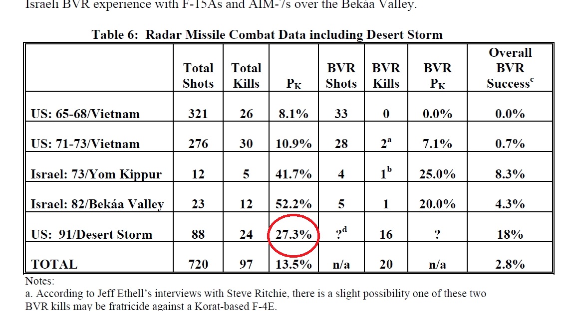

Они оба были лутше Фантома в БВБ, особенно МиГ-23.
Это было аргументом во времена Вьетнама, а AIM-7M показала результат в ~70%(30 из 44) попаданий. В середине 80х истребитель без РВВ СД и радара был анекдотом, способным сбивать только слепоглухонемые цели(устаревшие ИБ 2-3го поколения по внешнему ЦУ в условиях полного господства в воздухе. Внезапно, Су-34 может делать это ещё лучше - да-да, за счёт РЛС и нормального набора РВВ). Но вы, конечно, можете и дальше убеждать себя, что визуальный поиск цели и её поражение с дистанции в 1,5-2км было нормально для истребителя того времени.
А с этого момента можно поподробнее ?
Присоединяюсь. А то я помню цифру 10 процентов попаданий.

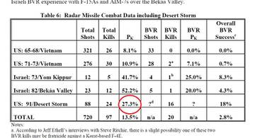

Упс был не прав. Но это вам  к Хигби, он в курсе.
https://s8.hostingkartinok.com/uploads/images/2020/06/286c940d0f5008d4d893ab14f1b6dc33.jpg
705
Не был прав. Первый скрин - процент сбитых ракетами с радарным нведением
А вот второй, процент ракет с радарным наведением поразивших цели.
https://s8.hostingkartinok.com/uploads/images/2020/06/f65f593a67601052319670b4dc3a2bdf.jpg
В итоге во Вьетнаме цели поразили 8-10 процентов выпущенных ракет с радарным наведением.
Результаты AIM-7M во время "Бури в пустыне" по памяти.
Реально попало 27 процентов РВВ с радарным наведением, то бишь АиМ-7
http://upforme.ru/uploads/000a/e3/16/3447/t717545.jpg
709
ЧТД, спс.
USAF F-15Cs also fired 12 AIM-9 Sidewinders during Desert Storm,
resulting in eight kills: a PK of 67%. For the same USAF F-15Cs, the PK for AIM-7
Sparrows was only 34% (67 shots and 23 kills)
И это все AIM-7, а не только 7М.
