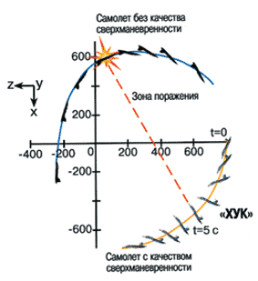

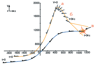

http://www.nkj.ru/upload/iblock/5823e19a229480ed5914572829e16b9a.gif  http://www.nkj.ru/upload/iblock/def94fd688d7b752138e63ae96560719.gif
3
это кобра?
4
злодеище первая картинка, да.
5
это кобра?
Особенно актуальна в бою против противника, имеющего нашлемную систему прицеливания.. :rolleyes:
при чем тут система прицеливания..)) Ракеты у него тоже на турели? Тут просто динамическое торможение для того чтобы пропустить противника вперед, сбросив с хвоста и самому выйти на позицию атаки
