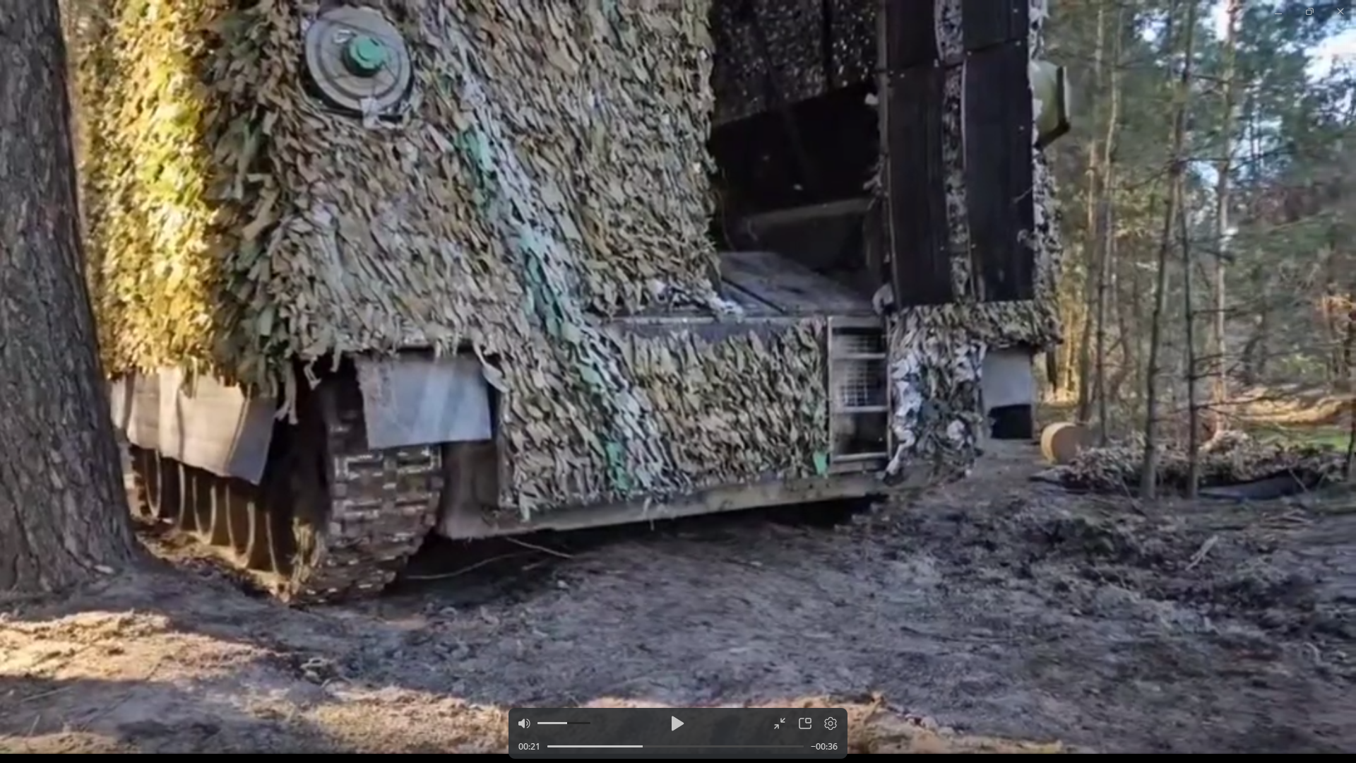

Бмд-4м с большим мангалом.

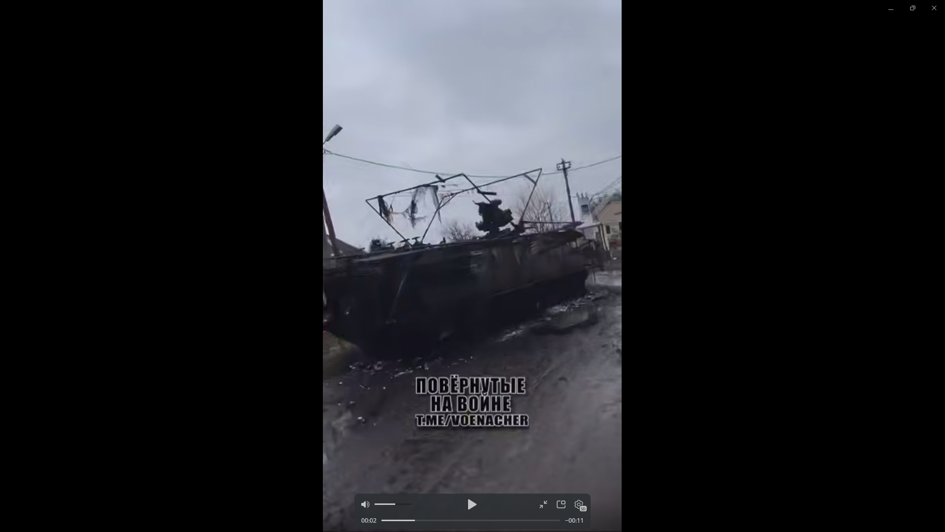

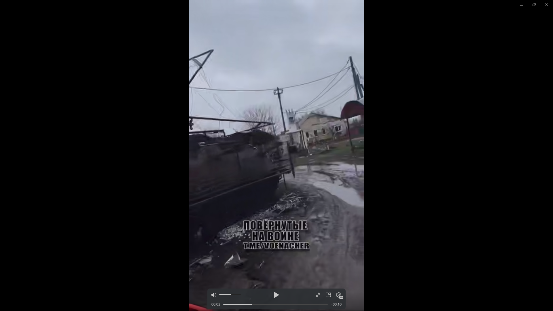

В самом начале, я так понимаю, это вскрытая бредли стоит?
https://upforme.ru/uploads/000a/e3/16/4903/t902093.png
https://upforme.ru/uploads/000a/e3/16/4903/t723282.png
