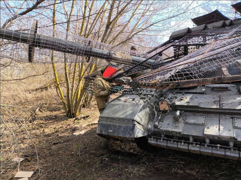

Кстати по характеру повреждений  -очень часто танки приходят в ремонт именно с выведыными из строя стволами по причине попадания ФПВ

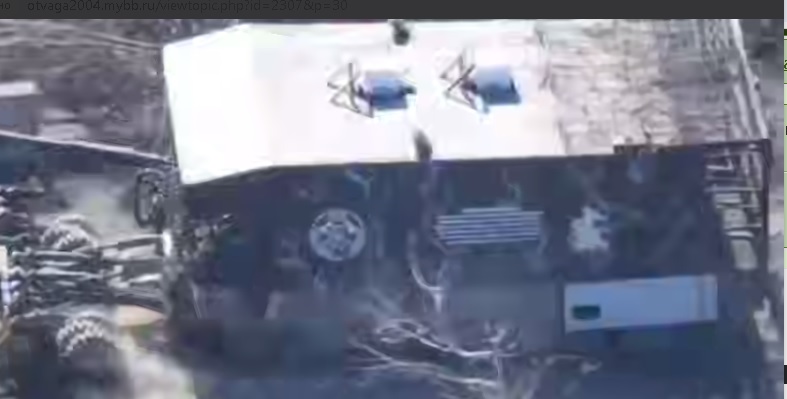

Вот на  этом видео из района Дружба, в конце видны две "фиговины" на крыше мангала- это часть системы РЭБ?
http://upforme.ru/uploads/000a/e3/16/38/t757844.jpg
Отредактировано Wotan (2025-04-02 17:58:18)
127
Да. Вроде Простор-Б. Не понятно только зачем их два. У меня такие есть, в том числе на моей машине

Поскольку они перекрывают верхнюю полусферу для штатной ЗПУ (кроме совсем низеньких мангалов с маленьким разнесением от крыши) - видели ли Вы случаи наваривания на мангалы кустарных пулеметных турелей для противодроновой обороны?
Отредактировано Шестопер (2025-04-03 10:26:26)
143
Именно на Мангалы, что то припоминаю. Видел несколько раз. Не на танках. На МТЛБ.
