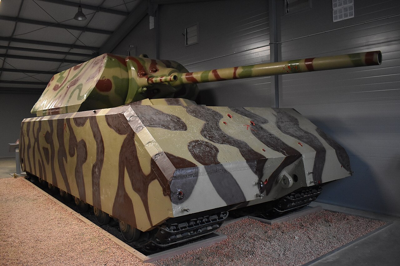

Конечно можно обойтись и без статистики. Правда потом будут получаться странные машины.
http://upforme.ru/uploads/000a/e3/16/4907/t260696.jpg[/url]
Обладатель почетного звания "Самый бесполезный танк в мире."
