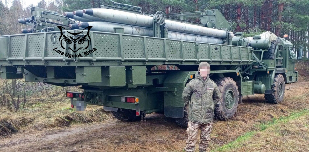

https://glav.su/files/messages/2026/02/19/c47721393151d497899b68327433b4dca72aab10.jpg
50 штук 600 мм РСЗО передали армии КНДР.
Это новая версия с 5 ракетами,старые были 4.
Если ракеты ВТО то это хорошо,если РСЗО то это только по площадям.
290
ВТО, в официальной речи Кима на церемонии говорилось что ракеты с комбинированной системой наведения. Ещё с возможностью применять ядрён-боеголовку.
