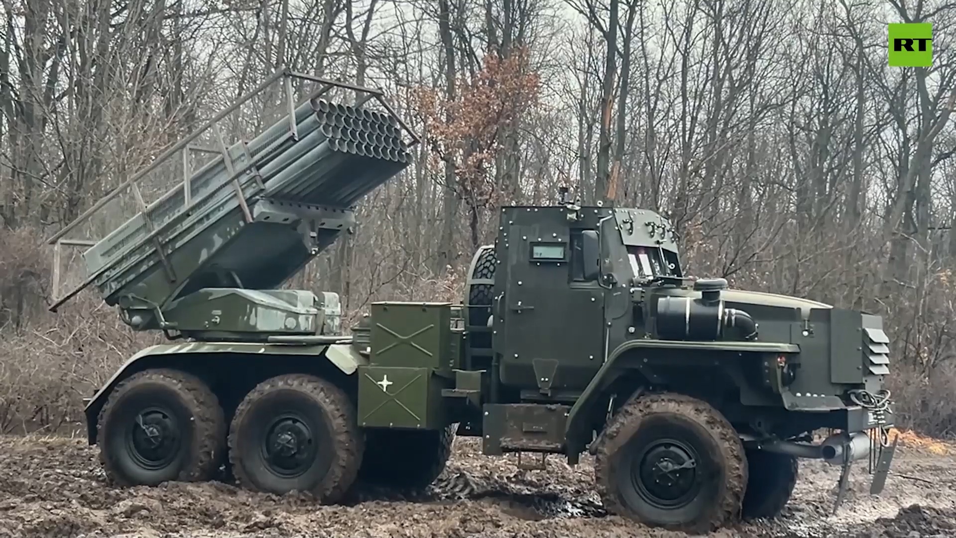

Ураган на шасси БАЗ
https://i.ibb.co/PzgvJpx8/uragan43-c32.jpg

Интересные зеленые и серо-зеленые 220 мм
https://i.ibb.co/CLSL15B/1111.png

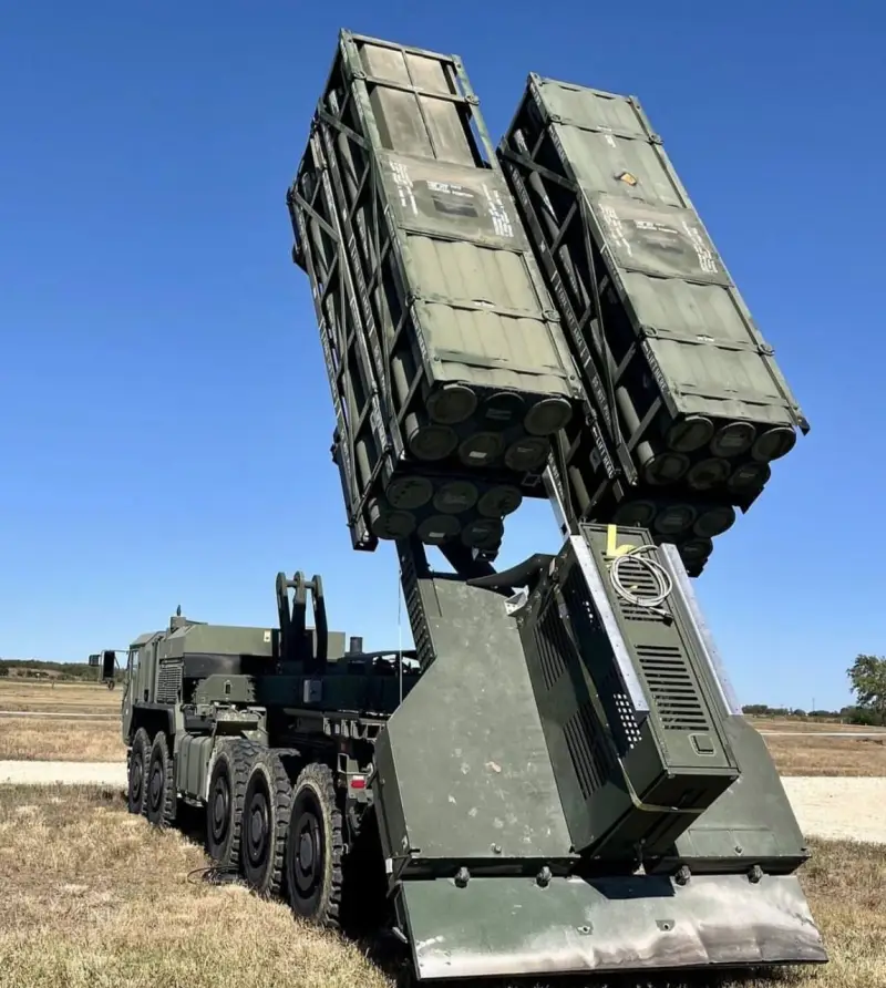

Логистические маршруты в основном рассчитаны на ОБТ. Так что и тяжелые РСЗО пройдут. Мне ндравится новая американская РСЗО, которая как удвоенная MLRS - под 24 240-мм РС, или под 8 PrSM. С возможностью размещения более длинных ракет, чем на MLRS (будущие PrSM увеличенной длины будут летать на 1000 км).
Хочу такую, дайте две.
http://upforme.ru/uploads/000a/e3/16/183/t792126.webp
Можно еще и многозвенную сделать, посрамив габаритами Джобарию, с возможностью раздельного движения роботизированных звеньев.
На два звена - 48 (16) ракет, на три - 72 (24) (с запуском вбок с поворотных платформ, как у MLRS, чтобы переднее звено выхлопом не поджигало заднее).
Отредактировано Шестопер (2025-03-10 13:20:32)
