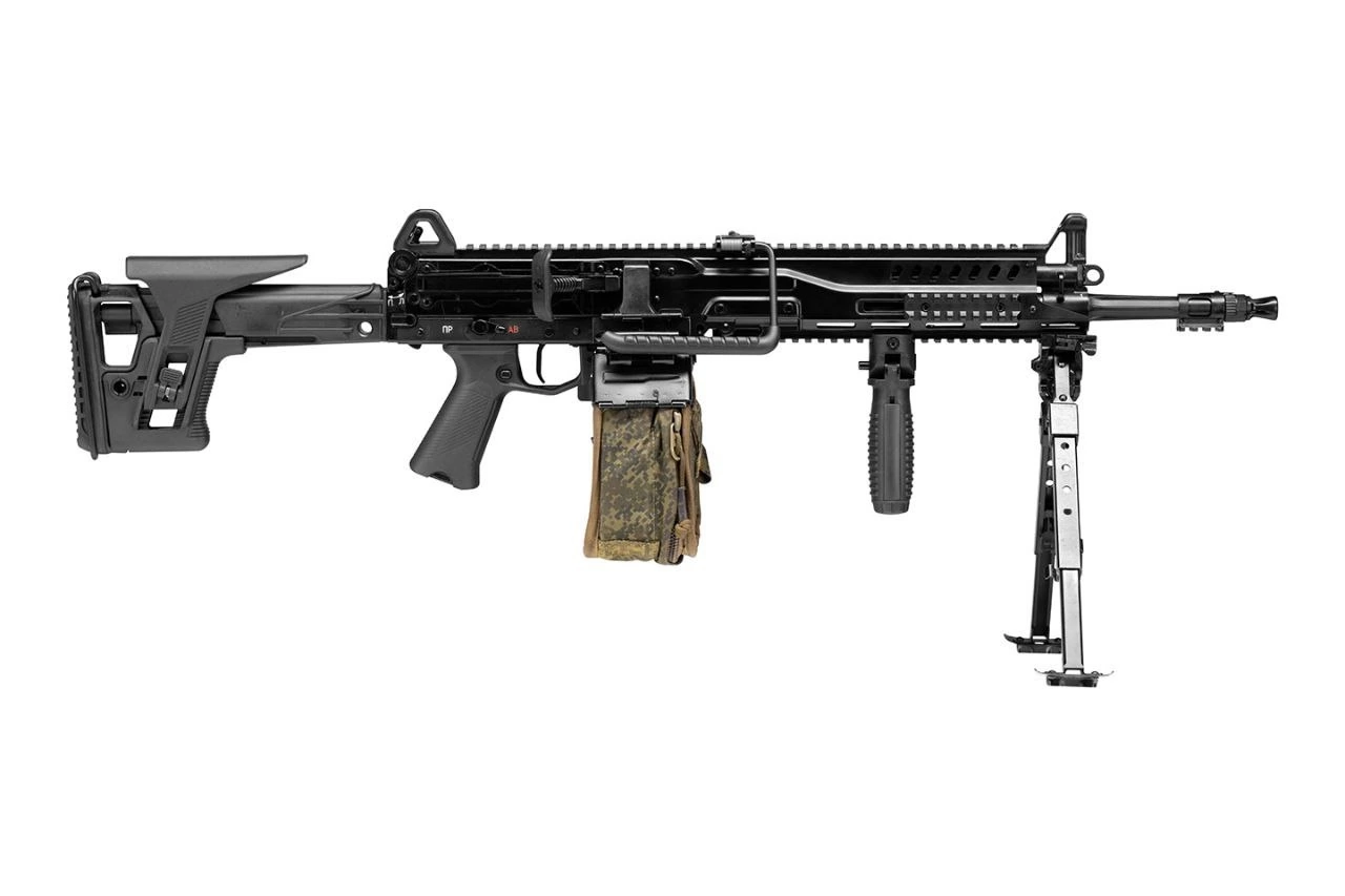

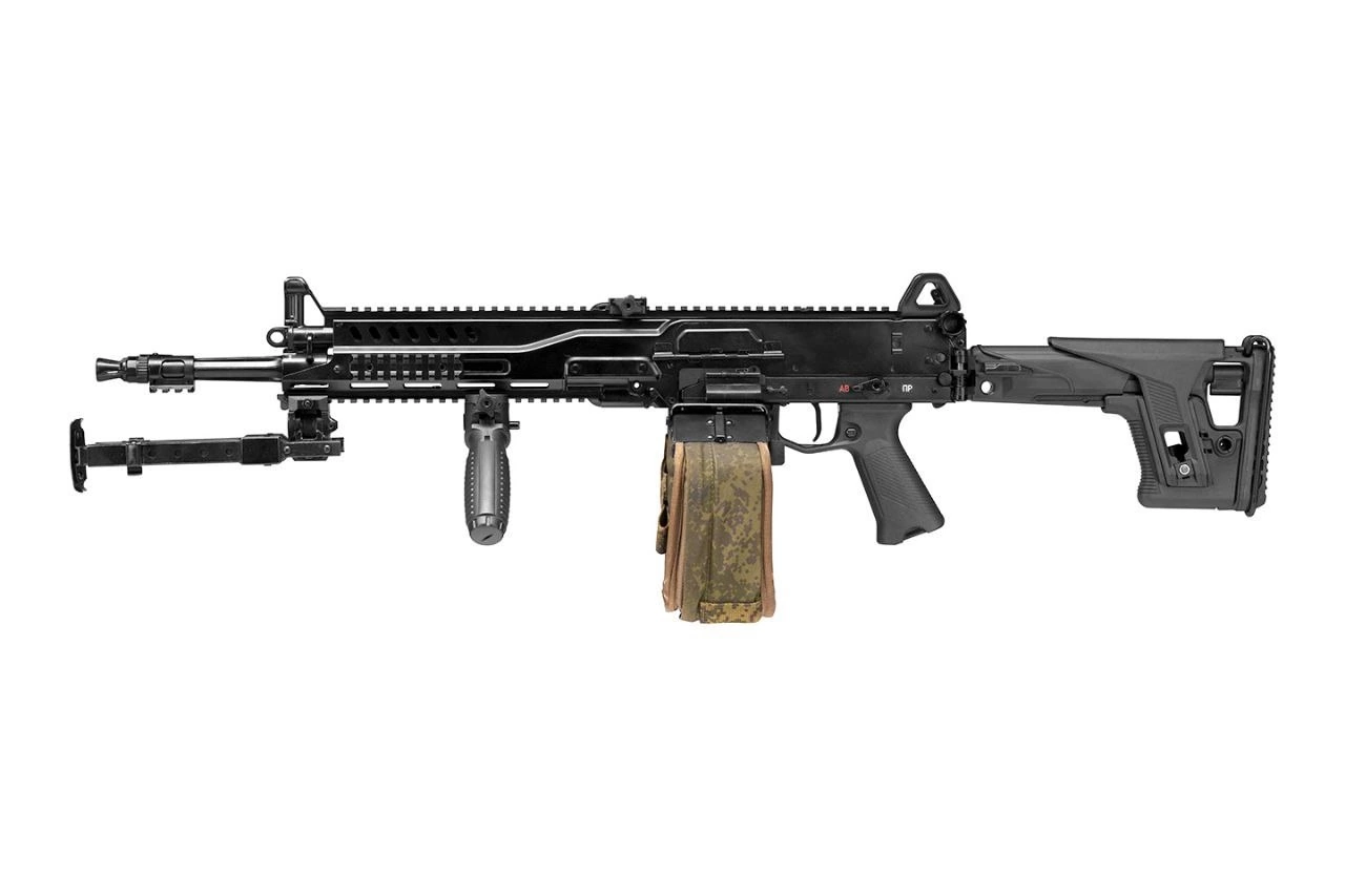

214
Концерн «Калашников» впервые экспонирует новейший 7,62-мм ручной пулемет с ленточным питанием РПЛ-7 на международной выставке вооружения и оборонных технологий IDEX 2025, которая пройдет с 17 по 21 февраля в Абу-Даби.
РПЛ-7 предназначен для поражения 7,62-мм патронами образца 1943 года с обыкновенной пулей (со стальным сердечником) 57-Н-231 и патронами с трассирующей пулей Т-45 или Т-45М живой силы, огневых и небронированных транспортных средств противника.
Конструкция пулемета позволяет устанавливать, при необходимости, оптические и ночные прицелы, целеуказатель, фонарь и другие приспособления. Важно отметить, что из РПЛ-7 возможно вести огонь как левой, так и правой рукой.
В комплект поставки пулемета входят, в частности, прибор малошумной стрельбы (ПМС), съемная сошка, передняя рукоятка, пулеметные ленты и коробки патронные. Для его переноски и удержания предусмотрен ремень.
Тактико-технические характеристики ручного пулемета РПЛ-7:
∙ Калибр, мм – 7,62
∙ Прицельная дальность, м – 800
∙ Масса без ПМС, коробки патронной, ленты патронной, ремня ружейного, сошек, комплектующих и принадлежностей, кг, не более – 5,5
∙ Длина без ПМС в боевом положении с разложенным прикладом, зафиксированным в ближнем к ствольной коробке положении, мм, не более – 1100
∙ Вместимость коробки патронной, патронов – 80.
http://upforme.ru/uploads/000a/e3/16/1472/622642.webp
http://upforme.ru/uploads/000a/e3/16/1472/109714.webp
Видимо в сборе будет килограмм 8
А что в родную армию не нужен ? Вроде же дефицит пулемётов, а отправляют за бугор или слишком мракобесный аппарат.
217
Никто еще ничего никуда не отправляет.
Вместимость двух магазинов РПК - 80 патронов, (РПК-74  - 90). Лента под "автоматный" патрон имеет какой-то религиозный, не для всех понятный, смысл.

В калашникове тут еще немного про РПЛ в разных калибрах написали. Ссылка
Концепция нового ручного пулемёта с ленточным питанием, разрабатываемого в Конструкторско-технологическом центре концерна «Калашников» изначально предполагала появление ряда моделей под автоматные патроны различных калибров.
Пулемёт РПЛ-7 стал вторым в семействе РПЛ и, как и следовало ожидать, отличается от РПЛ-20 калибром — новинка разработана под отечественный 7,62-мм автоматный патрон, также известный как 7,62-мм патрон обр. 1943 г. или 7,62×39.
В соответствии с калибром, новый пулемёт оснащён иными стволом, затвором, деталями подающего механизма, прицелом, прибором малошумной стрельбы. Лента, разумеется, также отличается от ленты под 5,45-мм патроны для РПЛ-20.
пулемёт РПЛ-7
7,62-мм ручной пулемёт РПЛ-7 с ленточным питанием разработан в КТЦ концерна «Калашников» по ТТЗ МВД РФ
Кроме того, РПЛ-7, который в феврале 2025 года концерн «Калашников» будет демонстрировать на выставке IDEX 2025 в Абу-Даби (Объединённые Арабские Эмираты), оснащён оригинальным пламегасителем.
Место для первого зарубежного показа РПЛ-7 выбрано неслучайно, поскольку именно в арабских странах советский 7,62-мм автоматный патрон остаётся достаточно востребованным. При этом будущее нового пулемёта определяется не только экспортными перспективами, поскольку РПЛ-7 первично разработан в интересах МВД РФ в соответствии с ТТЗ данного ведомства.
РПЛ-7, ручной пулемёт
Ручной пулемёт РПЛ-7 комплектуется мягким коробом, вмещающем ленту с 80 патронами калибра 7,62х39
7,62-мм РПЛ оснащается коробом, вмещающим ленту с 80 патронами и весит 5,5 кг в неснаряжённом состоянии без принадлежности.
Наименьшая длина оружия с прикладом в боевом положении составляет 1100 мм.
Что касается прочих вариантов РПЛ, то потенциальным иностранным заказчикам концерн «Калашников» готов представить пулемёт под патрон 5,56×45 (5.56 NATO), а в состав перспективного отечественного комплекса стрелкового вооружения с большой вероятностью будет включено исполнение уже под новое баллистическое решение (НБЛ), активные работы над которым продолжаются.
В частности, по результатам очередного этапа масштабных испытаний, до 43 мм была удлинена гильза экспериментального 6-мм патрона НБЛ при сохранении общей длины боеприпаса как у 6,02×41. Текущий вариант условно можно обозначить как «6,02×43», но, как 6,02×41, это всего лишь рабочие названия перспективного патрона, который получит своё официальное наименование на этапе принятия на вооружение МО РФ.
В конце свежачок про 6ку.

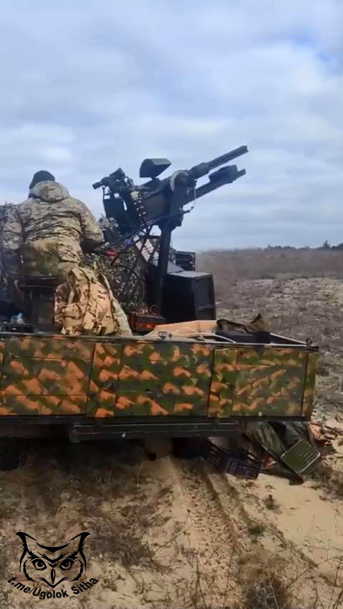

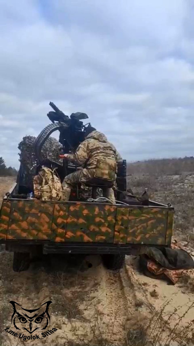

ЯкБ-12, 7
http://upforme.ru/uploads/000a/e3/16/1472/684878.jpg
http://upforme.ru/uploads/000a/e3/16/1472/865550.jpg
http://upforme.ru/uploads/000a/e3/16/1472/250244.jpg
Отредактировано DAK (2025-02-03 16:41:18)
238
Втулку, чтобы не слепило пнв и теплаки, конечно же не поставили.
239
ЯкБ-12, 7
А теперь автоматизировать, что бы оператор только принимал решение об открытия огня.
