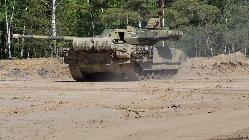

Сегодняшнее.
https://upforme.ru/uploads/000a/e3/16/4/t612189.jpg
Из этого репортажа. В самом начале:

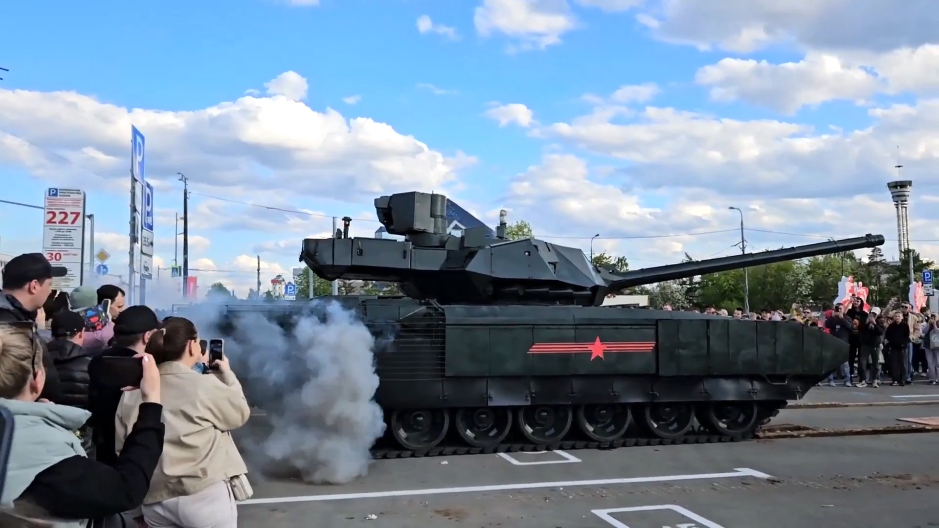

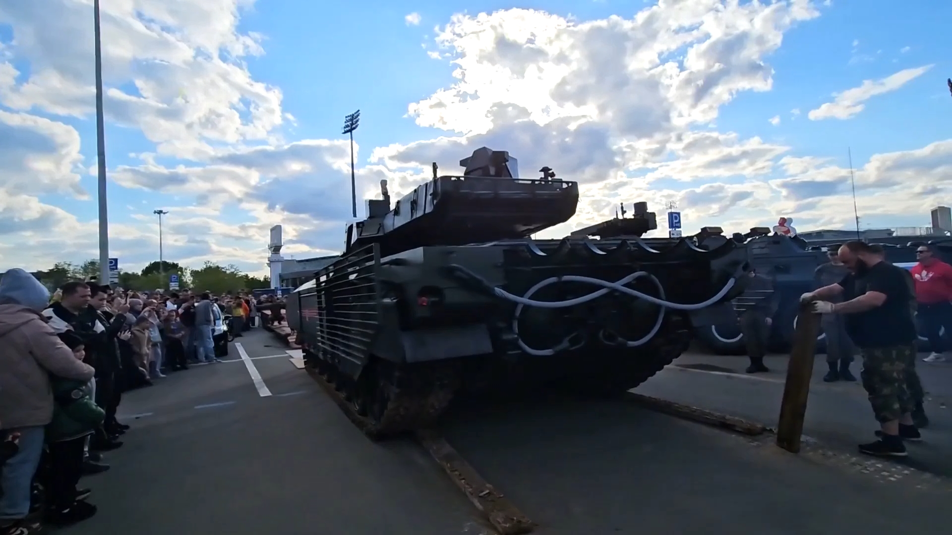

Еще вариант этого видео.
101
Канал  «Одетые в броню» пишет следующее:
Запуск двигателя на Т-14, без прогрева предпусковым подогревателем. Тяжело ему в этот момент крутить.
Эти слова выглядят надуманными, т.к. подогрев дизеля требуется при отрицательной температуре, а на видео температура явно положительная. И если стартер-генератор СГ-21
https://sdelanounas.ru/i/d/3/d/f_d3d3Lm5wb2VsbS5ydS91cGxvYWQvaWJsb2NrLzgwMS9zZzE5LmpwZz9fX2lkPTEzMTEyNw==.jpeg
действительно развивает заявленную «Электромашиной» мощность 21 кВт, проблема не в нем, а в охлаждаемом выпуске.
http://upforme.ru/uploads/000a/e3/16/5036/t919871.jpg
Белый дым при прогреве образуется из ОЖ, просочившейся в выпускной тракт при не работающем дизеле.
После двух минут прогрева белый дым сменяется сизым из-за того, что масло правого турбокомпрессора течет в выпуск.
http://upforme.ru/uploads/000a/e3/16/5036/t195288.jpg
Из левого турбокомпрессора масло не течет:
http://upforme.ru/uploads/000a/e3/16/5036/t718012.jpg
http://upforme.ru/uploads/000a/e3/16/5036/t197264.jpg
Для справки: у машины, проходившей ГИ в Кубинке, сизого дыма не было.
http://upforme.ru/uploads/000a/e3/16/5036/t828441.jpg
Отредактировано n0rm (2025-05-24 01:57:24)

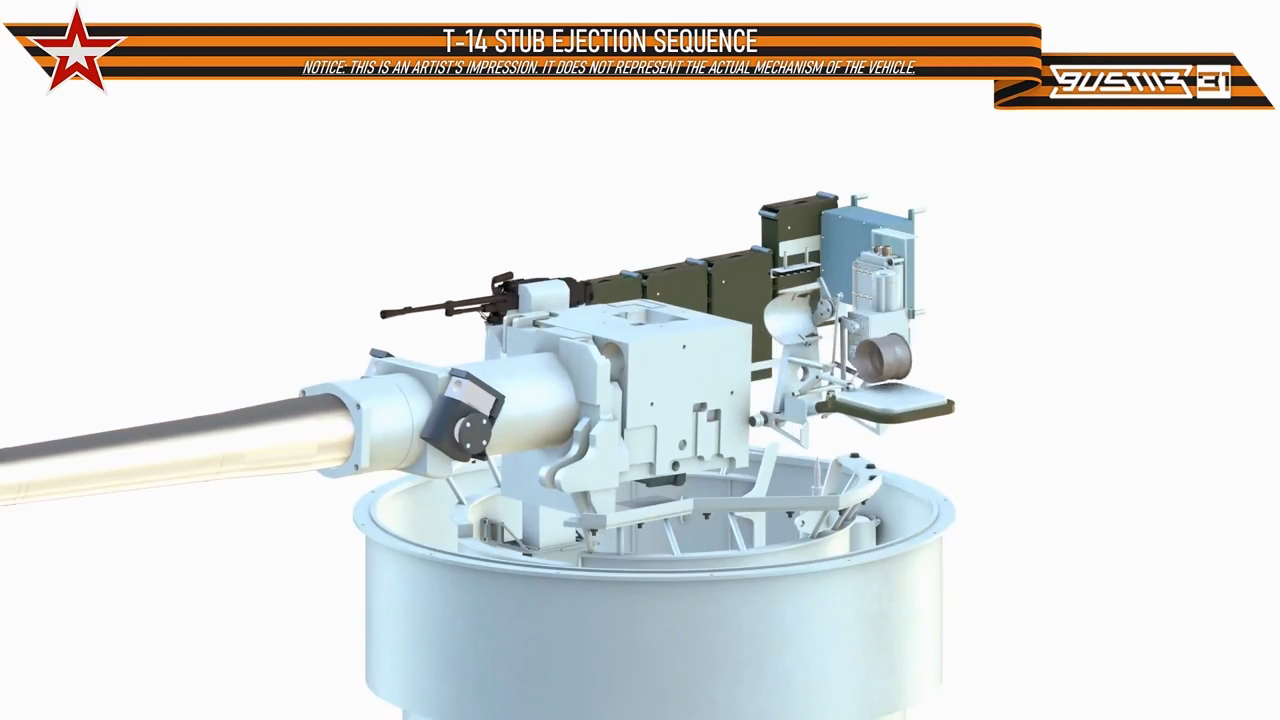

Анимация механизма подачи выстрела и выброса поддона на Т-14 сделанная в Blender одним из больших фанатов.
Показан лишь  выброс поддона.
http://upforme.ru/uploads/000a/e3/16/5036/t985398.jpg
Подача выстрела осталась за кадром.
Также ради объективности следует отметить, что источником информации является не зд-гнус, а «Танкодром»

n0rm написал(а):
выброс поддона
Смысл этой операции при необитаемом отделении вооружения является загадкой. Если в 172 выброс поддона частично сгорающей гильзы служил для улучшения условий работы экипажа, то на 148 это не требуется.
И сразу про второй необъяснимый феномен 148. При разработке «перспективного танка» заимствовали компоновку механизированной боеукладки от 195, не имевшего размещения выстрелов в кормовом отсеке башни. Авторы 148 ввели так называемый «кормовой модуль» для перевозки 9-ти выстрелов. Такое размещение части боекомплекта увеличивает уязвимость машины и смысле ее внедрения не ясен. Но если на эту жертву все же пошли, то почему не сделали двухпоточный автомат заряжания? Здравый смысл подсказывает, что в «кормовом модуле» мог быть установлен конвейер для длинных БПС.
Отредактировано n0rm (2025-06-12 17:21:56)
106
И сразу про второй необъяснимый феномен 148. При разработке «перспективного танка» заимствовали компоновку механизированной боеукладки от 195, не имевшего размещения выстрелов в кормовом отсеке башни. Авторы 148 ввели так называемый «кормовой модуль» для перевозки 10 выстрелов. Такое размещение части боекомплекта увеличивает уязвимость машины и смысле ее внедрения не ясен. Но если на эту жертву все же пошли, то почему не сделали двухпоточный автомат заряжания? Здравый смысл подсказывает, что в «кормовом модуле» мог быть установлен конвейер для длинных БПС.
  Всё  -  Начальник  сказал  в  морг  ,  значит  в  Морг  .
После  Войны  разберемся  .
107

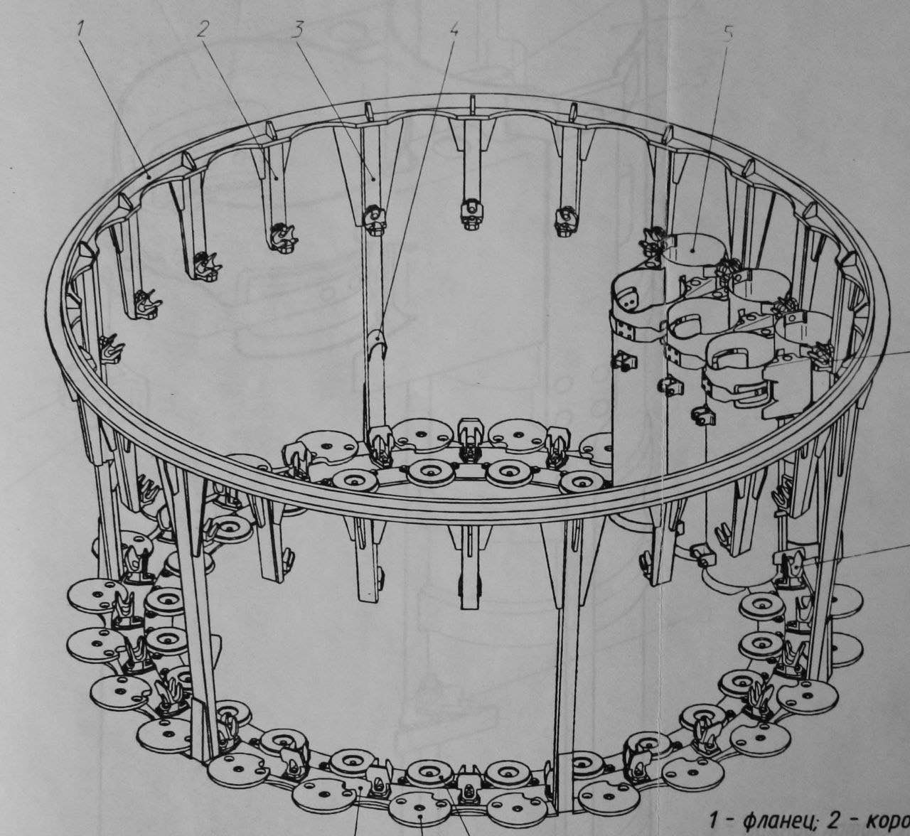

С другой стороны, в конвейере 195 было 24 выстрела.
https://upforme.ru/uploads/000a/e3/16/5036/263247.jpg
В аналогичном конвейере 148 – 31 выстрел, т.е. на 7 больше. Зачем возить еще 9?
