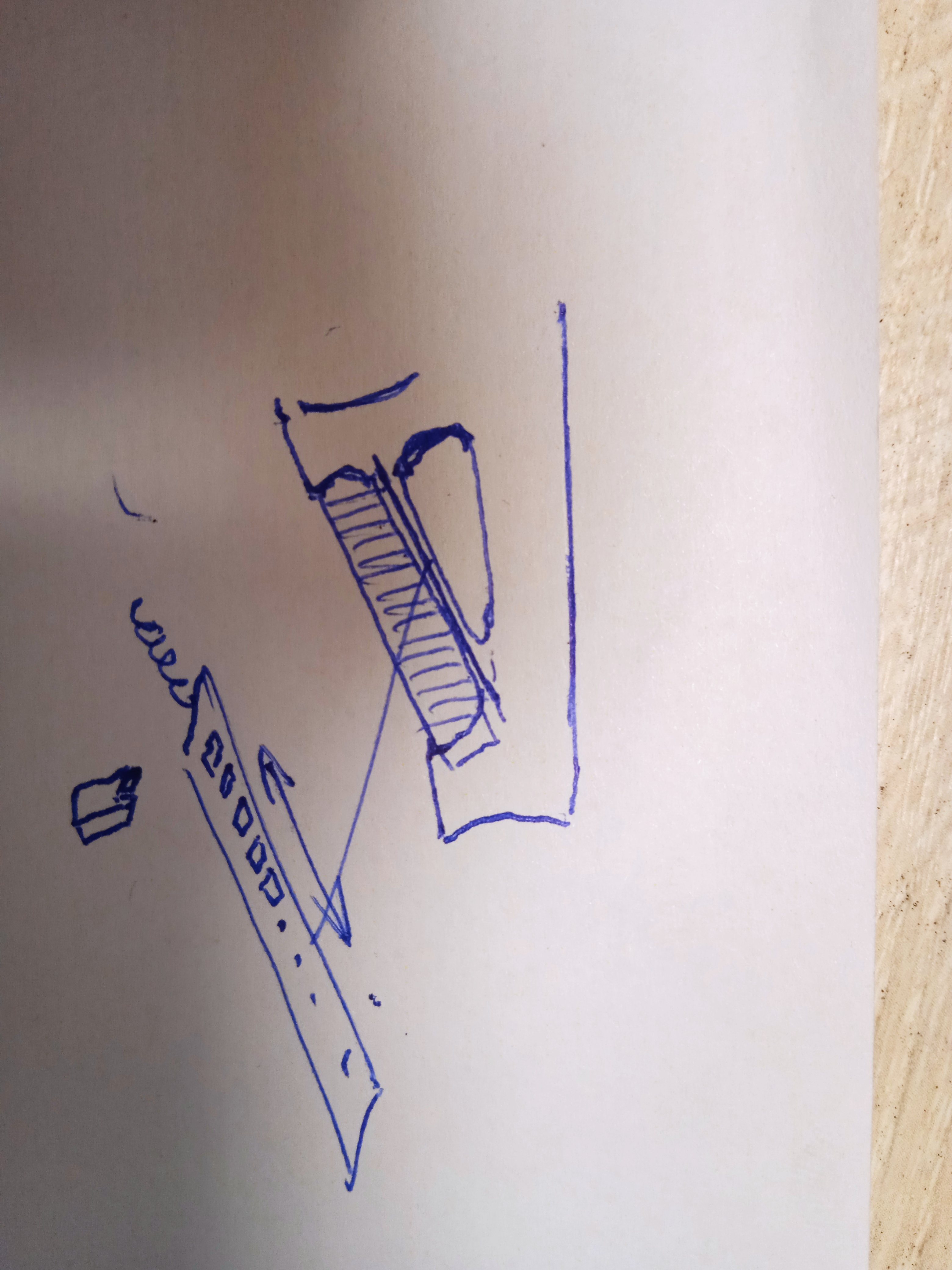

http://forumupload.ru/uploads/000a/e3/16/4467/t232343.jpg
humanitarius написал(а):
В  общем, исходная мысль - исключить пружину из магазина.
Именно. Я думал про про пластиковый простой магазин подаватель которого будет взаимодействовать с храповиком который совершает возвратнопоступательные движения от автоматики. Рзмещение на ультробулпапе от рукоятки до приклада под углом. планка храповика в перемычке корпуса идущей от приклада к рукояти. Можно сделать такой механизм не сильно тяжелым, а расположение магаза будет более равномерно распреелять центр тяжести.
