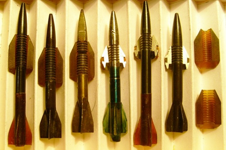

Прежде чем пилить автомат, нужно запилить патрон с стрелкой. А тут не выходит каменный цветок, ибо ВУ не масштабируется вниз.
7
https://upforme.ru/uploads/000a/e3/16/183/t776418.jpg

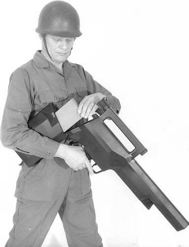

24
Арсений80 написал(а):
Вплоть до того, что с магазином повышенной ёмкости, а мы его имеем без проблем с компактным боеприпасом, снаряженное оружие будет уже вполне боеспособно, без дополнительно носимого БК.
Можно примерно как у пулемета LMG11
http://gunsa.ru/hk-lm-g11-legkii-puleme … b469381206
https://upforme.ru/uploads/000a/e3/16/183/t920557.png
Отредактировано Шестопер (2024-01-28 18:12:03)
