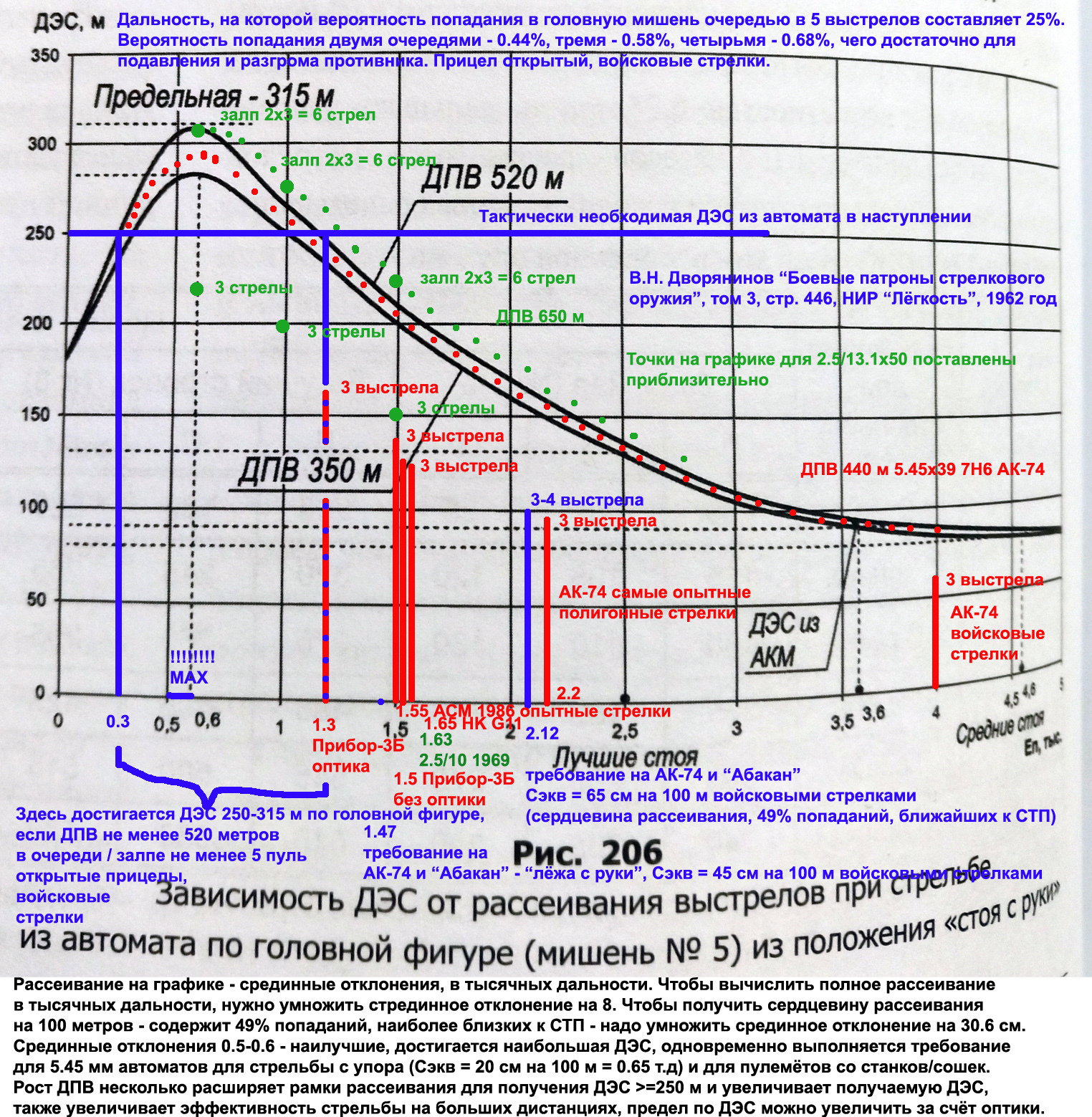

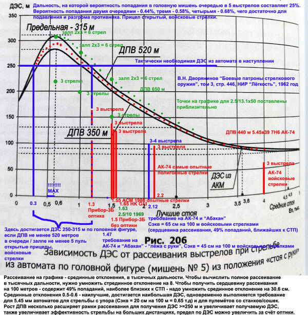

http://upforme.ru/uploads/000a/e3/16/4269/t594638.jpg
На этой картинке показано, почему ныне принятые на вооружение автоматы, мягко говоря, неудовлетворительны, почему из них норовят стрелять поближе и одиночными. И каким должно быть оружие и патроны, которое могло бы относительно просто реализовать то, что хотели ещё в 1962 году. В идеале нужна полностью автоматическая двустволка. У неё только один режим огня - автоматический огонь залпами по 2, с темпом не более 200 залпов в минуту и с задержкой выстрелов в залпе 0.01 секунды. Низкий темп позволяет легко контролировать длину очереди, кроме того, при таком темпе тело успевает восстановить положение к следующему выстрелу. Патроны - трёхпульные со СПЭЛ. Причина: трёхпульный патрон позволяет получить требуемое рассеивание наиболее простым способом, что было продемонстрировано ещё в 1969 году с помощью 2.5/10 на основе гильзы трёхлинейного патрона. Притом те патроны были ещё весьма сырыми и не доведёнными до ума. Однако требуется не менее 5 пуль в залпе/очереди, а сделать патрон с более чем тремя стрелами проблематично. Поэтому нужен залп из двух стволов - 6 стрел обеспечены, при этом перезаряжаться в процессе залпа с высоким темпом не надо, и поэтому отпадает весь связанный с этим геморрой. При двух выстрелах по 3 и темпе 200 залпов в минуту получается 1200 стрел в минуту. СПЭЛ нужны потому что они, в отличие от пуль, при упаковке в трёхпульный патрон теряют гораздо меньше в баллистике (ибо почти не укорачиваются, пакуясь параллельно, а не последовательно), а также позволяют получить высокую настильность и проникающую способность, малый снос ветром и время полёта до цели при относительно небольшой отдаче.
Отредактировано Vigilante (2024-06-11 13:40:55)

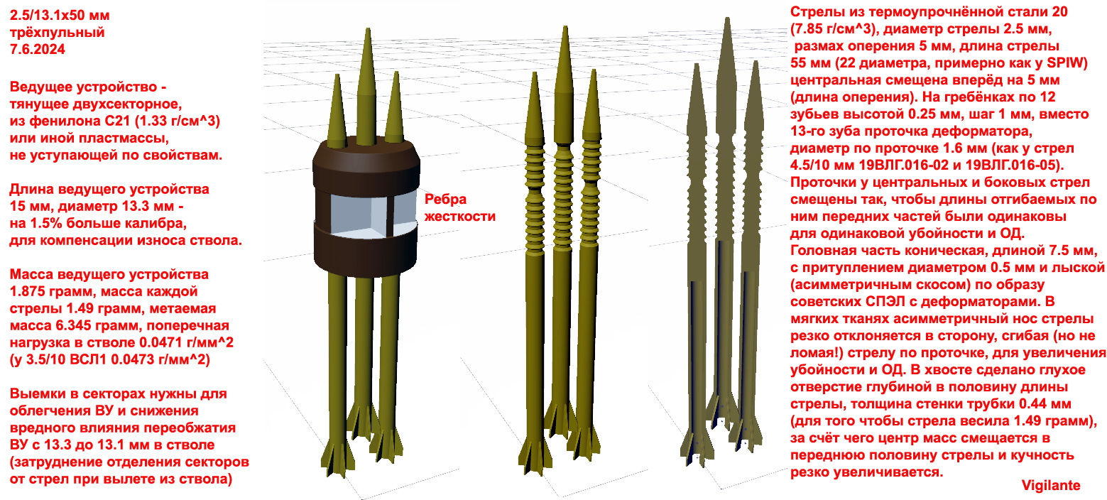

http://upforme.ru/uploads/000a/e3/16/4269/t71358.jpg
http://upforme.ru/uploads/000a/e3/16/4269/t271512.jpg
http://upforme.ru/uploads/000a/e3/16/4269/t583831.jpg
http://upforme.ru/uploads/000a/e3/16/4269/t975479.jpg
http://upforme.ru/uploads/000a/e3/16/4269/t144064.jpg

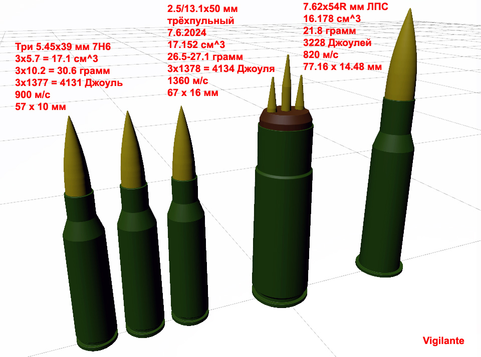

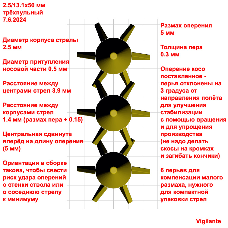

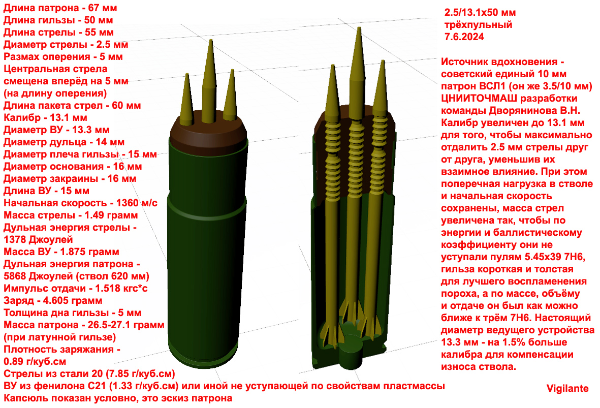

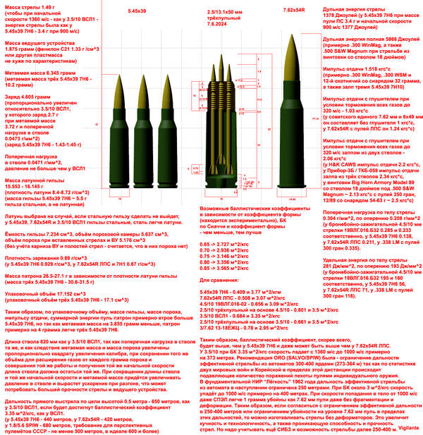

Такой предлагается патрон. По сути, это трёхпульный вариант советского единого 3.5/10 ВСЛ1, разрабатывавшийся в 1974-1981 годах, только увеличенный до размеров примерно 12.7х55 мм от АШ-12. Обозначение 2.5/13.1х50. Т.е. калибр 13.1 мм. Под гладкий ствол без каких-либо нарезов. Этот патрон по упаковочному объёму, энергии стрел, массе заряда и гильзе, отдаче соответствует трём 5.45х39 7Н6 либо 7Н10, но легче и проще чем три этих патрона. Двухрядный магазин на 20 таких патронов будет содержать 60 пуль, как четырёхрядный на 60 5.45х39, по высоте эти магазины будут примерно одинаковые, но под 13.1 мм он будет на сантиметр длиннее и чуть более плоский.
Отредактировано Vigilante (2024-06-11 13:41:51)

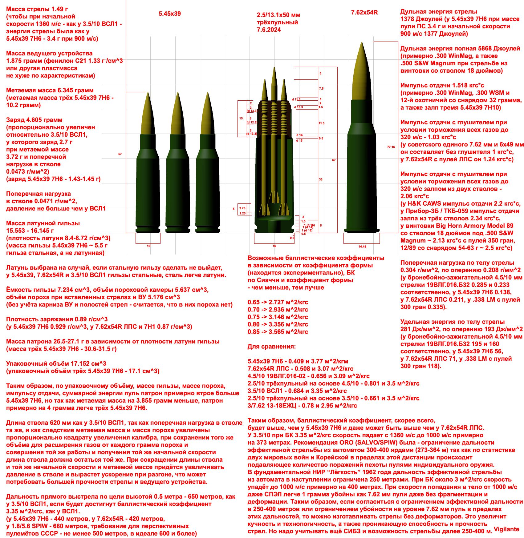

http://upforme.ru/uploads/000a/e3/16/4269/t446051.png
Преимущества при производстве. Даже навороченный вариант этого патрона, с четырёхэлементными стрелами и четырёхсекторным ведущим устройством, с композитной гильзой содержит меньше компонентов, чем три штуки 7Н6, которые он заменяет. Также, поскольку на запуск трёх стрел идёт только один выстрел, этот патрон может быть менее надёжным чем 5.45х39 аж в три раза - всё равно при пересчёте на количество выпущенных пуль надёжность будет такой же как и у 5.45х39. То же касается и работы автоматики двустволки - если за каждый залп вылетают 6 пуль, то безотказность автоматики может быть снижена до 6 раз по сравнению с АК-74, и всё равно надёжность в пересчёте на количество выпущенных пуль будет та же. Это даёт возможность конструкторам выбирать схемы автоматики более интересные в плане контроля оружия при автоматической стрельбе мощными патронами, т, например, технологичности, но ранее отвергавшимися из-за меньшей надёжности по сравнению с газоотводом и поворотным затвором при неподвижном стволе. Например, схему с длинным ходом ствола. Поскольку циклов автоматики на запуск того же количества пуль стало в 6 раз меньше, уменьшается и износ оружия, а применение длинного хода ствола уменьшает и нагрузки при выстреле, действующие на конструкцию.
Однако, если по каким-либо причинам уложиться в приемлемые габариты вес и импульс отдачи не получится, можно использовать одноствольный вариант. Он не так крут, но сделать его проще. Он будет делать то, что должен был Hubba-can, но без "часов с кукушкой".

Зато они говорят об эффективности, дальности эффективной стрельбы, вероятности попадания и.т.д. И если одна штука на полигоне сильно эффективнее других, то и на поле боя она, скорее всего, будет эффективнее.

Полагаю, что солдаты вполне были довольны и 7.62 мм патронами, пока им не дали 5.45х39. "Если бы я интересовался у людей, чего они хотят, они бы мне говорили, что им нужны более быстрые лошади" С Генри Форд.
Судя по графику, войсковой стрелок из АК-74 / АК-12 с открытым прицелом очередью в три выстрела с вероятностью 25% попадёт в голову стоя с руки где-то с 70 метров, а очень крутой стрелок с полигона - примерно со 100 метров. Тогда как одним выстрелом 2.5/13.1х50 оба попадут в ту же мишень с той же вероятностью со 150-220 метров, а залпом из двустволки на 220-315 метров. И так как баллистический коэффициент и проникающая способность выше, чем у 5.45х39, то на этой дальности стрела будет бить больнее и пробивать больше. Безотказность патрона может быть в три раза ниже, чем у 5.45х39, автоматики - в 3-6 раз меньше чем у АК-74, и всё равно надёжность будет не хуже. Двухрядный магазин на 20 патронов содержит те же 60 пуль и в тех же примерно габаритах, что и четырёхрядный на 60 патронов под 5.45х39, но без косяков последнего. Для пулемёта этот патрон подходит ещё больше, благодаря его ДПВ и баллистическому коэффициенту, так как на дальностях за 400 метров всё это будет рулить со страшной силой.
А ещё кроме варианта с тремя стрелами можно заряжать патроны с двумя 3-3.5 мм или одной 4.5 мм, если понадобится.

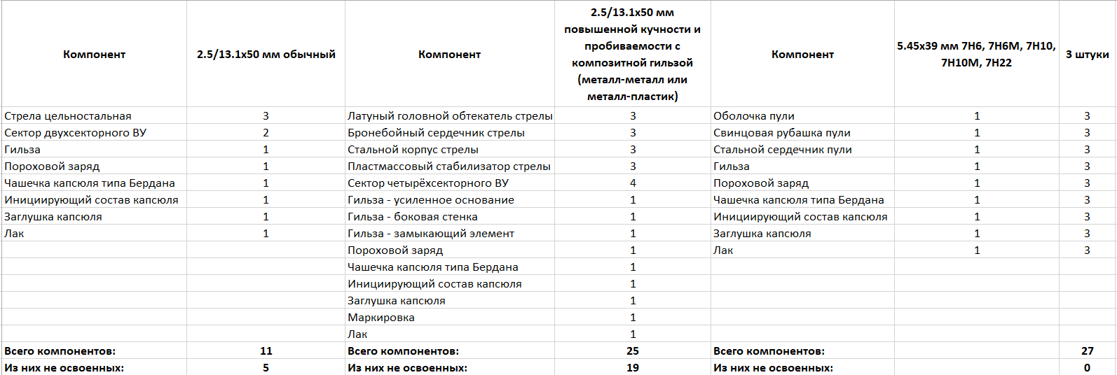

Производителям вместо каждых трёх патронов 5.45х39, состоящих в сумме из 27 компонентов, надо сделать один 2.5/13.1х50, состоящий из 11 компонентов.
