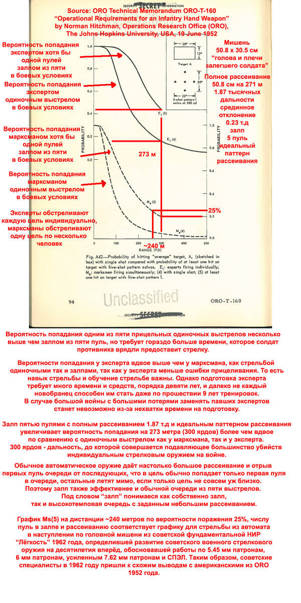

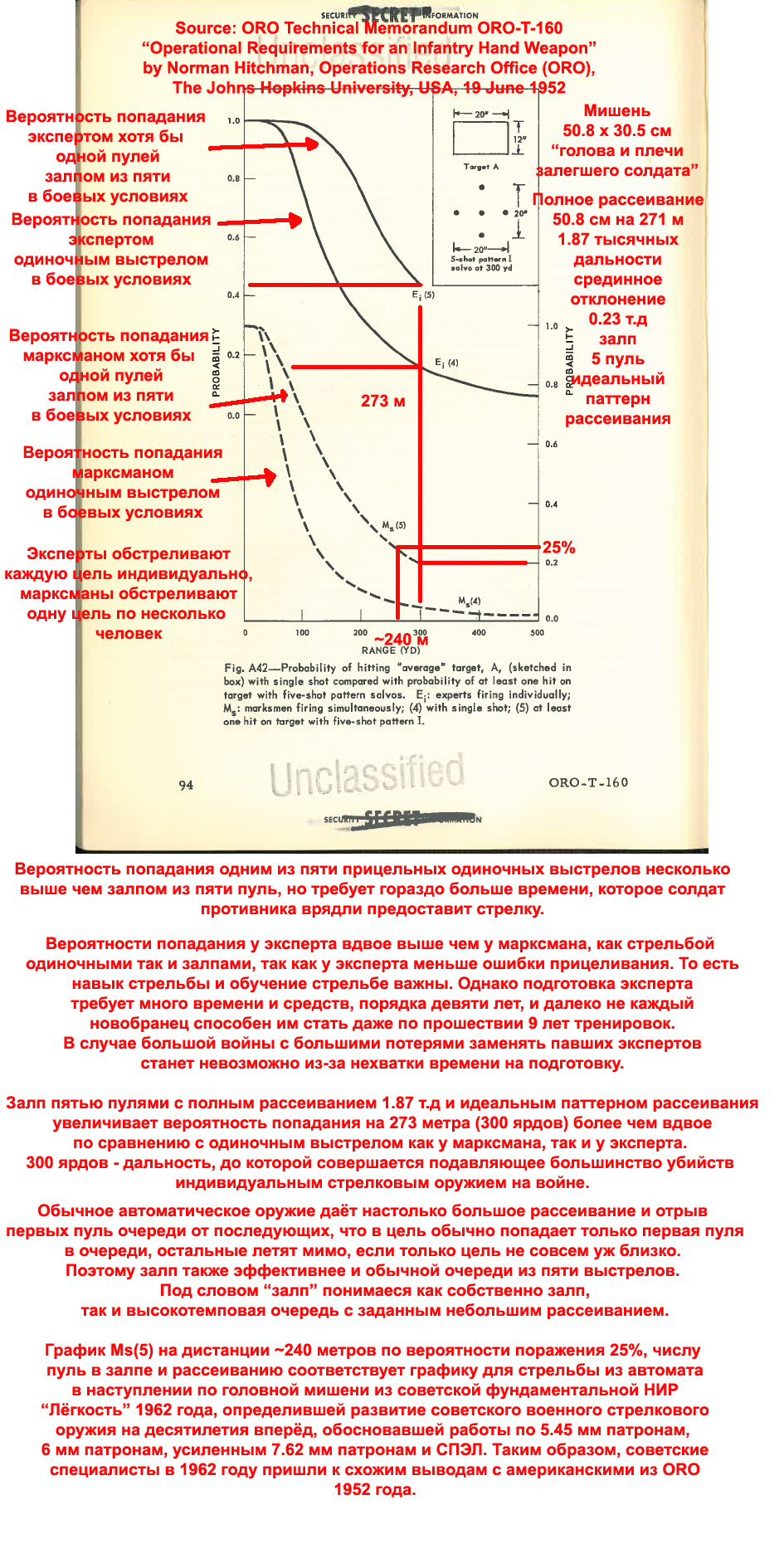

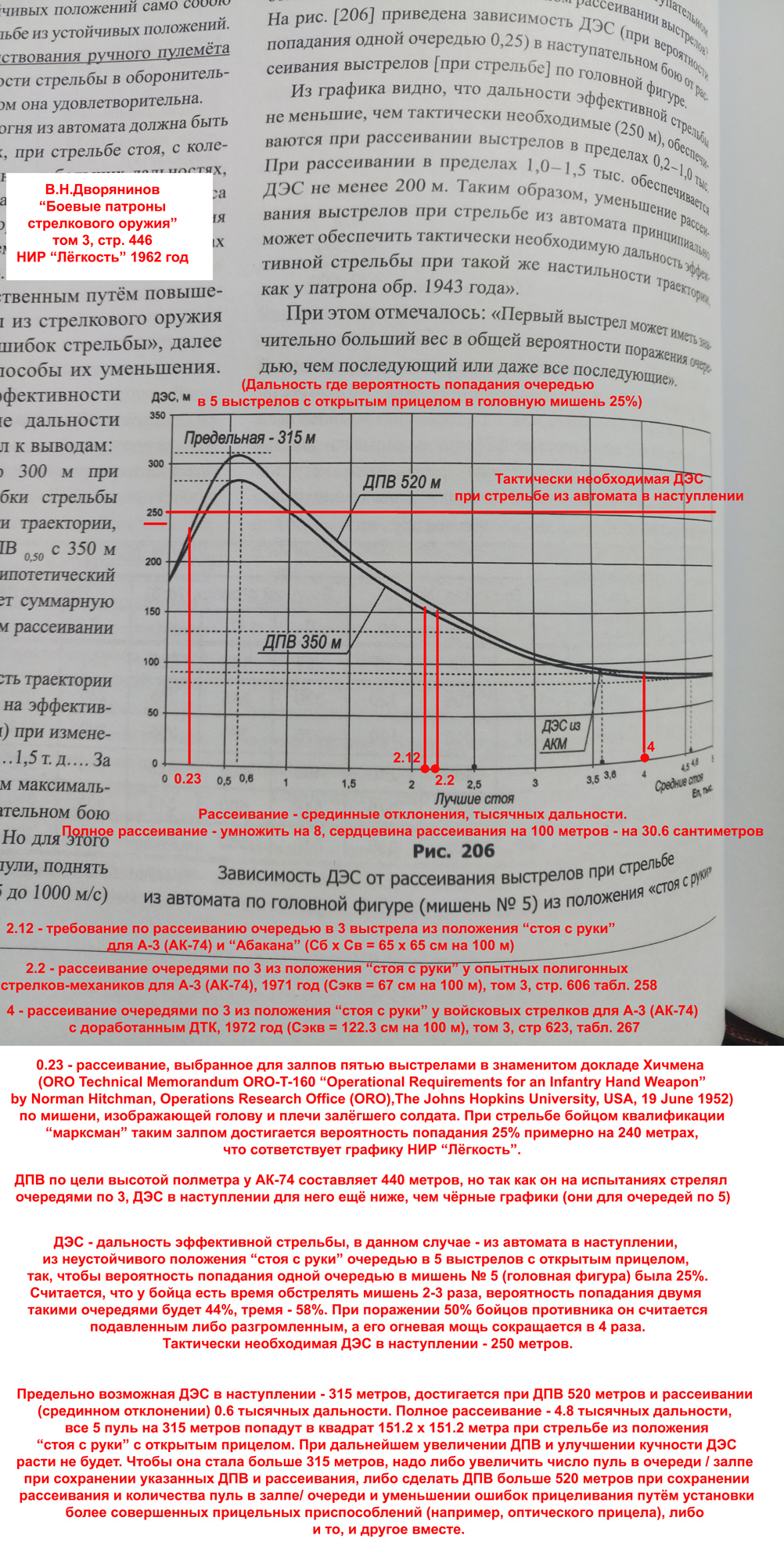

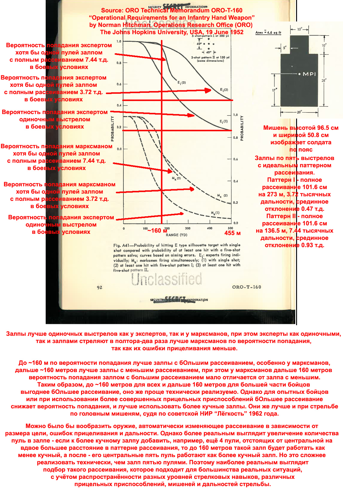

Вот здесь весёлые картинки с пояснениями, наглядно демонстрирующие, почему нужны залпы СПЭЛ, а стрельба просто очередями, одиночными, ныне принятые на вооружение автоматы и их патроны must die.
http://upforme.ru/uploads/000a/e3/16/4269/t868127.jpg
http://upforme.ru/uploads/000a/e3/16/4269/t487893.jpg
http://upforme.ru/uploads/000a/e3/16/4269/t204541.jpg
Доставляют также следующие три момента.
1. Норман Хичмен предлагал использовать отравленные пули, поскольку в его расчётах, основанных на статистике двух мировых и Корейской войн, вероятность того, что пуля убьёт человека после попадания, составляет не более 30%, тогда как отравленная пуля даёт 90% вероятность. И тогда, если в военной статистике смертность от обычных пуль составляет 20% от всех прочих причин, то с ядовитыми она вырастет до 32%. Более того, Хичмен предполагал, что быстрая, мучительная и неизбежная смерть от яда будет производить на солдат противника сильный деморализующий эффект, как, например, применение огнемётов. В принципе, времена тогда были ещё дикие - на дворе 1952 год, относительно женщин в США всё ещё практиковали фошисские "три К", и всего лишь десять лет назад забрасывали города ядерными и зажигательными бомбами. Могло бы прокатить. Однако убойность решено было повысить за счёт кувыркания и гидроудара скоростной мелкой пули, а потом появилась идея, что раненный противник выгоднее, чем убитый.
2. На странице 20 доклада Хичмена в сноске написано, что малокалиберный гранатомёт, метающий осколочные гранаты с подрывом на траектории по времени, так, чтобы он случился рядом с неприятелем, могли бы дать весьма высокую вероятность поражения. Но так как разработать такую пушку представлялось делом более сложным и долгим, чем разработка залповой стрелялки, то залповая стрелялка рассматривалась как промежуточное звено между обычной стрелковкой и гранатомётами с воздушным подрывом. Это, граждане, 1952 год. Вот они, корни SPIW и OICW. Впрочем, ещё в 1860-х годах американец Гочкисс разработал теорию, согласно которой по пехоте лучше всего стрелять очередями миниатюрных осколочных гранат, равномерно накрывающих площадь, на которой обретается пехота. Его знаменитые пятиствольные револьверные пушки были реализацией этой теории, предвосхитившей появление и применение против пехоты малокалиберных автопушек и автоматических гранатомётов. Тем не менее, я считаю Барри МакКафри вредителем )))
3. Реализовать идеи ORO / SALVO можно было либо с помощью оружия с несколькими стволами, стреляющими однопульными патронами со СПЭЛ, либо с помощью одноствольного оружия, стреляющего патронами с несколькими СПЭЛ, либо комбинацией того и другого. В пятидесятых и шестидесятых появились прототипы соответствующего оружия и патронов, но затем без внятных и уважительных причин были забанены и канули в небытие. Почему так - тайна сия великая есть. А то, что далее разрабатывалось в качестве оружия и ппатронов будуЮщего, дать желаемого не могло в принципе, то есть это было ИБД и дискредитацией передовых идей.
