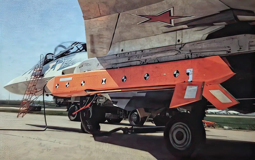

Информацию по новой крылатой ракете/реактивному БпЛА С-71К «Ковёр», разрабатываемые ПАО «Объединенной авиастроительной корпорацией» для Су-57.
Корпус выполнен из многослойного материала на основе стеклотекстолита с дополнительным усилением, внутренние элементы — из алюминиевых сплавов.
Ракета оснащена турбореактивным двигателем R500 производства ООО «Рейнольдс».
В качестве боевой части служит ОФАБ-250-270, интегрированная в силовую раму носовой части ракеты.
Благодаря основному и двум дополнительным боковым топливным бакам вероятная дальность применения С-71К составляет до 300 км.
Также, по утверждению противника, в перспективе рассматривается возможность интеграции данных ракет в номенклатуру вооружения БпЛА С-70 «Охотник».
По утверждению противника, новая ракета впервые была применена в конце 2025 года.

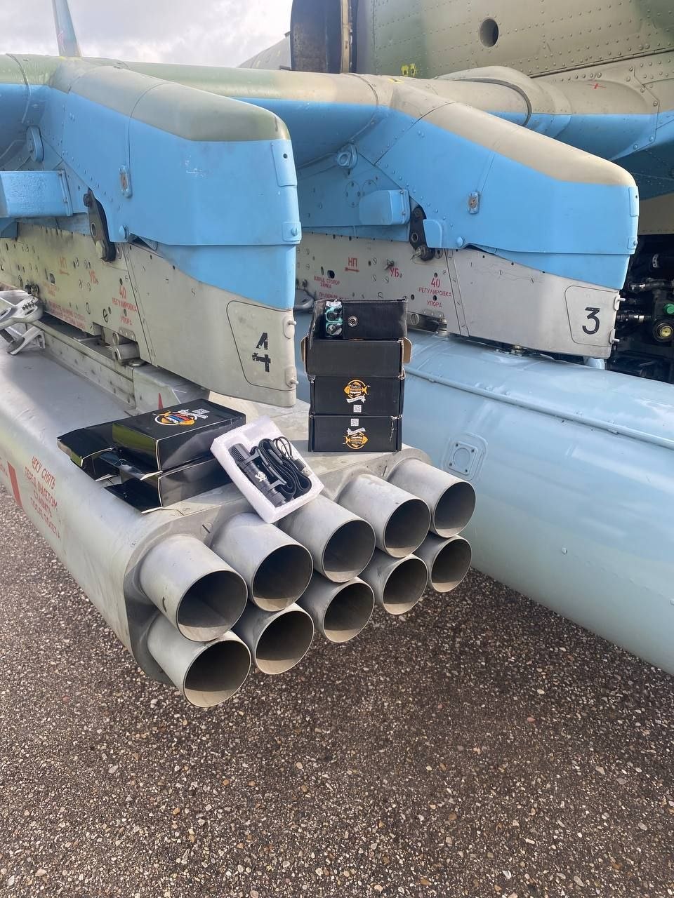

Подвесной блок с кассетами модульной конструкции 9-А-5013 похоже пошли в армию. Висит на КА-52.
Новый штатный блок для С-8.
Есть и второй, более привычный вариант. Похож стал максимально на блоки для Гидр.
Кроме того, сами С-8 теперь повышенного могущества.
Уже второе увеличение БЧ за время войны. Скоро как С-13 начнут бахать такими темпами.
Управляемых С-8 для сбития дронов, как у заклятых друзей, пока нет.
Ключевое тут "пока". Работы идут.

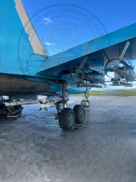

ВВС Армении оснастили истребители Су-30СМ иранскими планирующими авиабомбами Yasin https://armstrade.org/includes/periodic … tail.shtml
