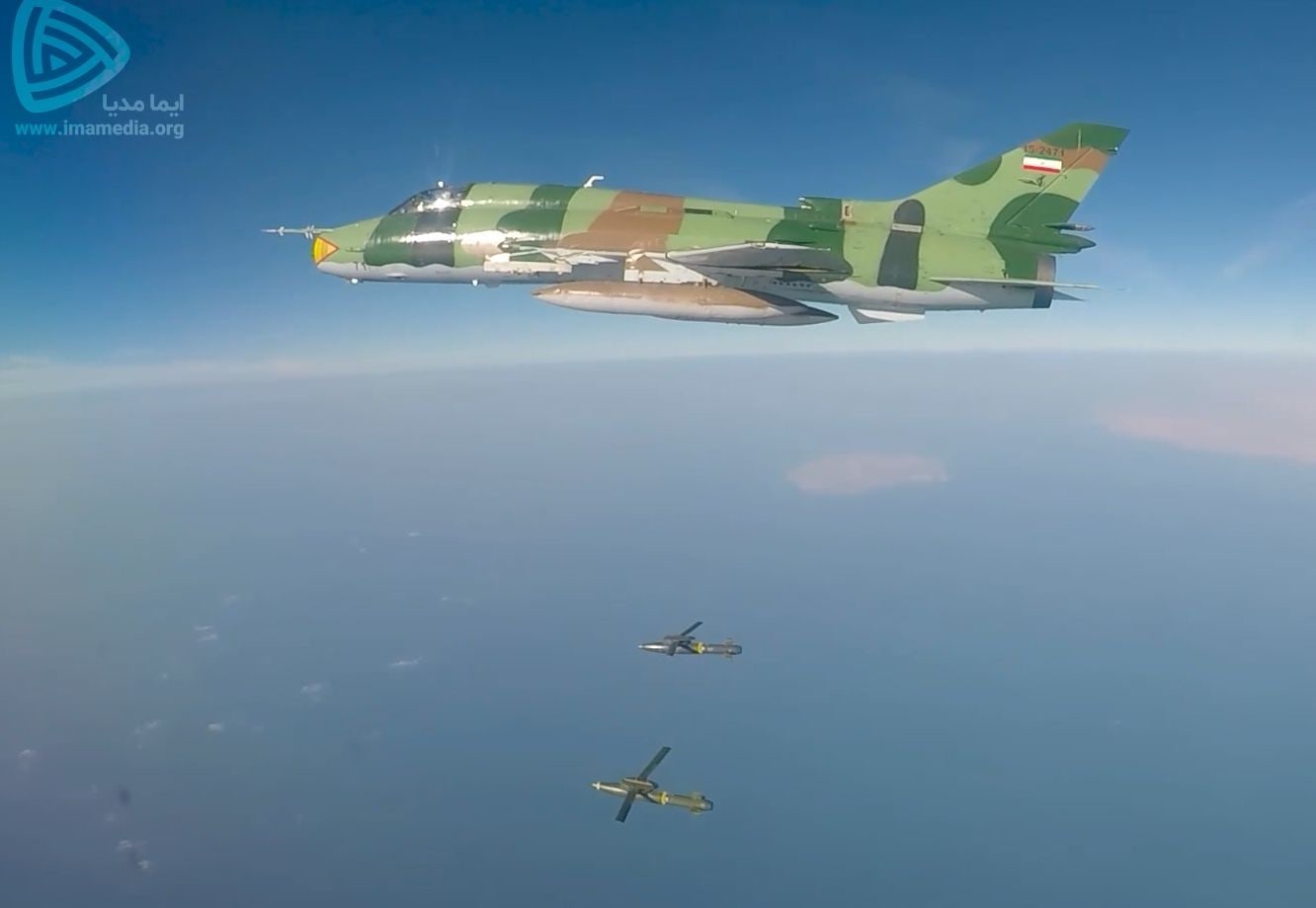

Помню сколько было охов ,вздохов кода Иран на Су-17 прикрутил копию х-55,ну и как,где результат?
Аргумент из того же поля "когда в 2022 охали и ахали когда КСИРовские Су-22 бросали планирующие бомбы, ну и где результат?"
То что у них не применяли их не означает что бросание планирующих бомб или применение крылаток с устаревших самолётов - есть харам и глупость для нас. У персов ситуация другая и другие условия.
