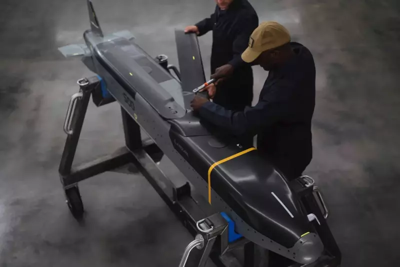

Ну что сказать ,дешевая КР у США получилось, по их меркам 200+ килобаксов за ракету с дальностью 450 км и БЧ  массой 227 кг, это смешные деньги.
Немного не так-общая масса боеприпасами 227кг,и БЧ по заданию не менее 100 фунтов,т.е.45кг.

Можно ориентироваться на Барракуду-500 от Андурилл,вот её размеры и ТТХ точно как в задании.

https://www.twz.com/air/ragnarok-mini-c … -price-tag
Ракета Рагнорек,цена 150 тыс. дол,дальность 500 миль,скорость 0,7 маха,БЧ 80 фунтов.

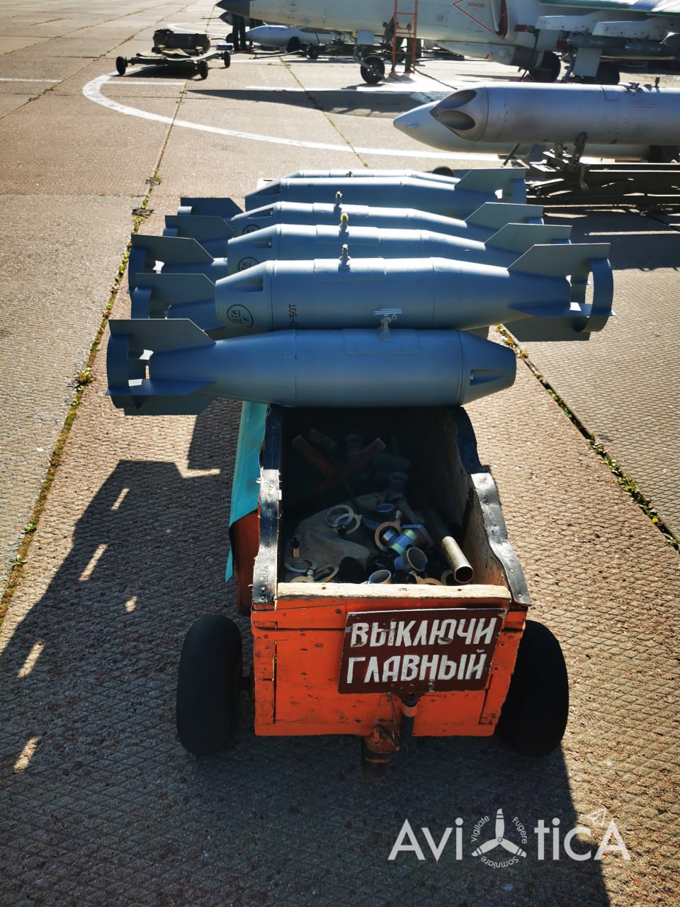

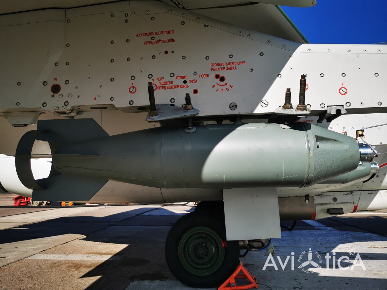

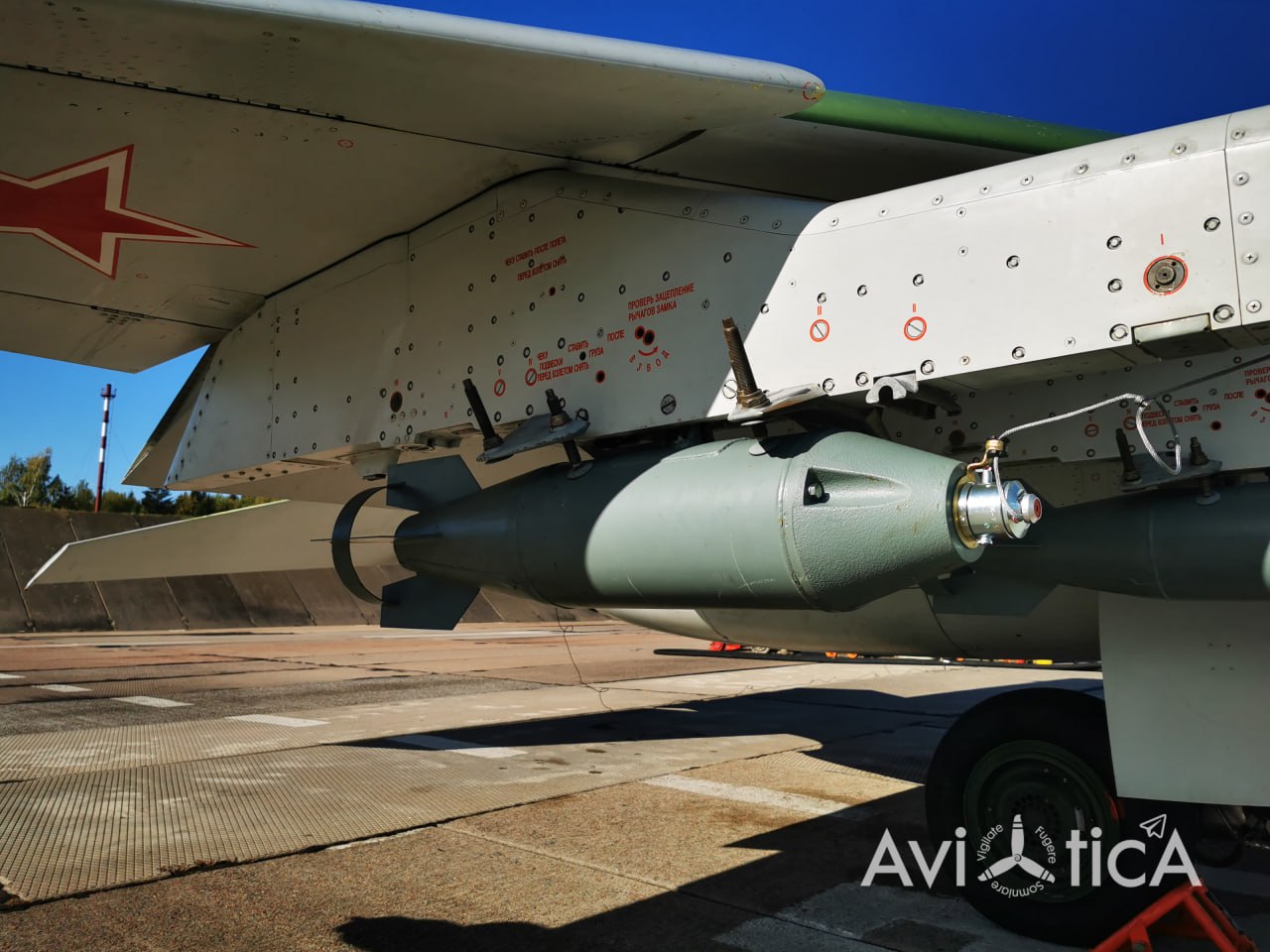

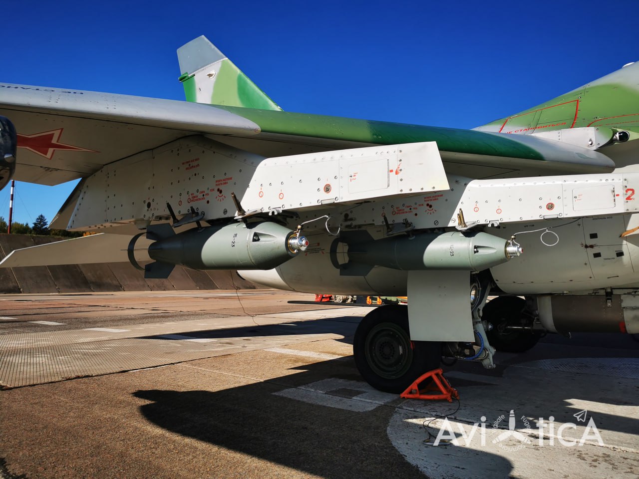

П-50Т - это самая доступная и простая авиационная бомба, состоящая на вооружении. https://t.me/AviaticA/10937
