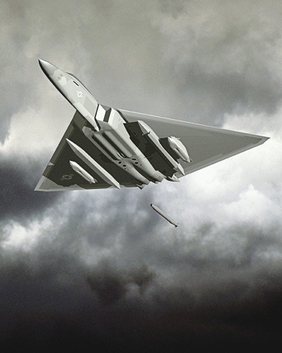

608
Ну да, получится по размерам что-то между ту22 и миг31
FB-22, или чуть крупнее.
С треугольным крылом.
Только нужно добавить возможность вешать большую ракету по центру - убрать центральные отсеки.
http://upforme.ru/uploads/000a/e3/16/183/t663341.jpg
Хороший будет арсенал для действий позади небольших беспилотных истребителей.
А у истребителей хорошее БРЭЛО при компактных размерах за счет того, что модификация с РЛС не имеет внутренних отсеков - они только на оруженосцах, взаимодействующих с передовым разведчиком с РЛС.
Отредактировано Шестопер (2024-09-27 10:06:56)
