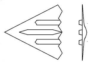

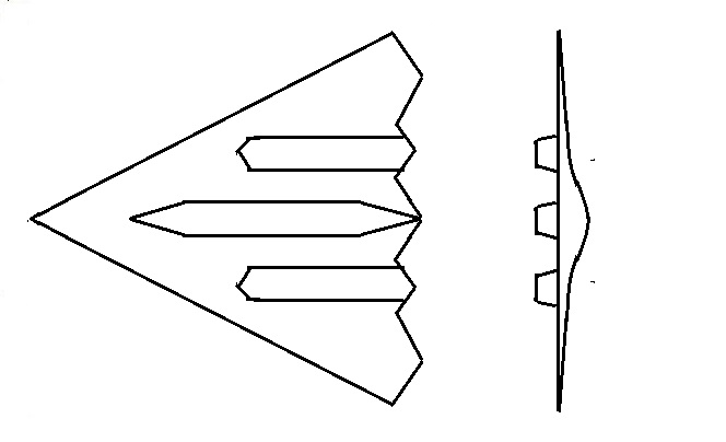

Что касается компоновки арсенала, допускающей применение крупногабаритных боеприпасов - можно взять уменьшенный вариант Т-4МС с мотогондолами под треугольным крылом (шасси убирается в мотогондолы), а по центру много места для подвеса крупногабаритного контейнера с вооружением.
http://upforme.ru/uploads/000a/e3/16/183/t317589.jpg
Отредактировано Шестопер (2024-09-26 20:26:16)
600
или в жопу летающее крыло и сделать интегральную компоновку с большим бомболюком.
