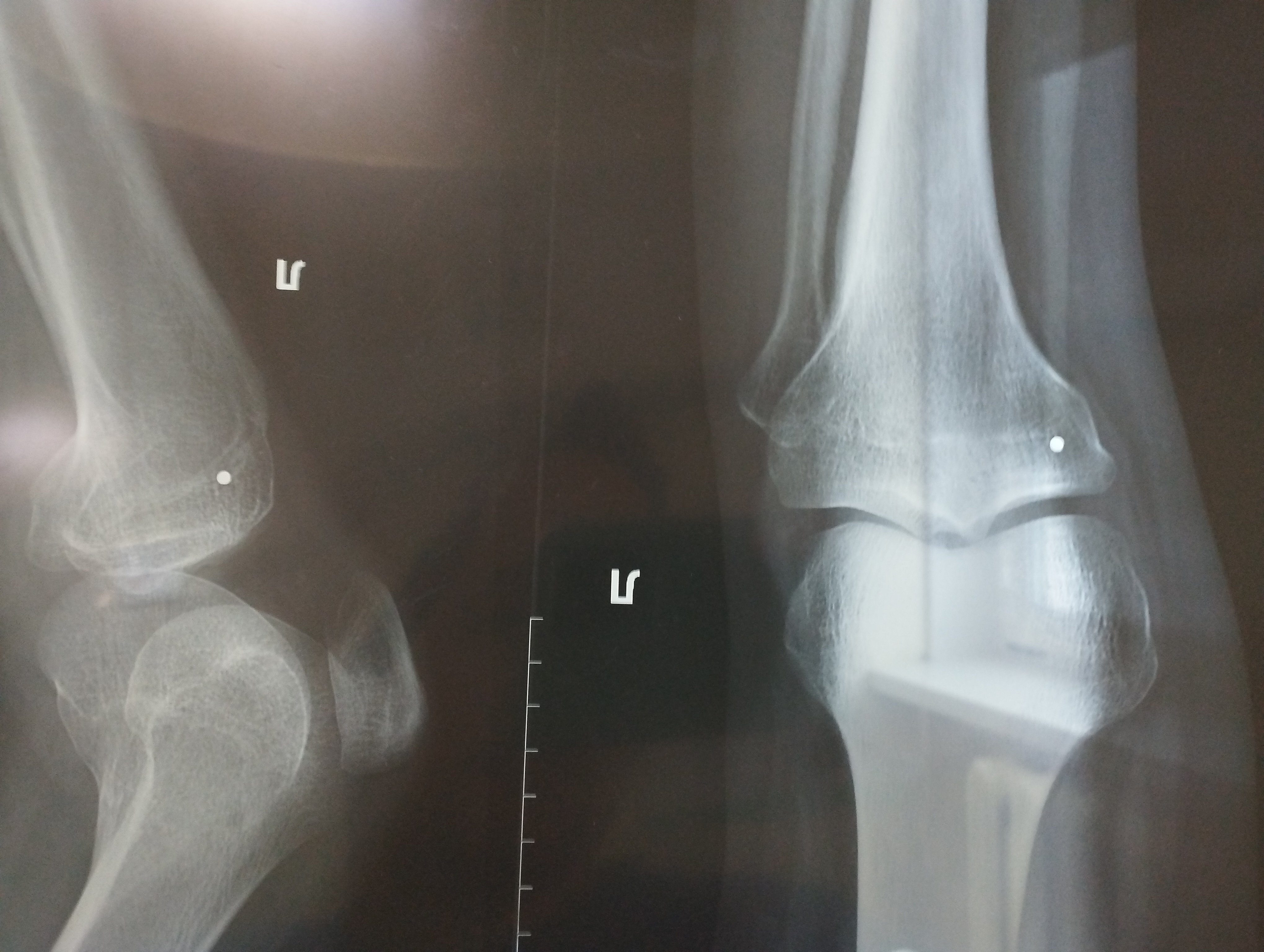

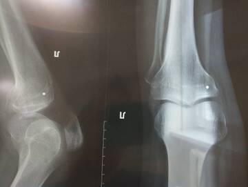

Кстати несколько шариков во мне остались на память..
58
http://upforme.ru/uploads/000a/e3/16/1678/t712332.jpg
Сувенир
Отредактировано Pretiera (2024-02-17 15:01:41)

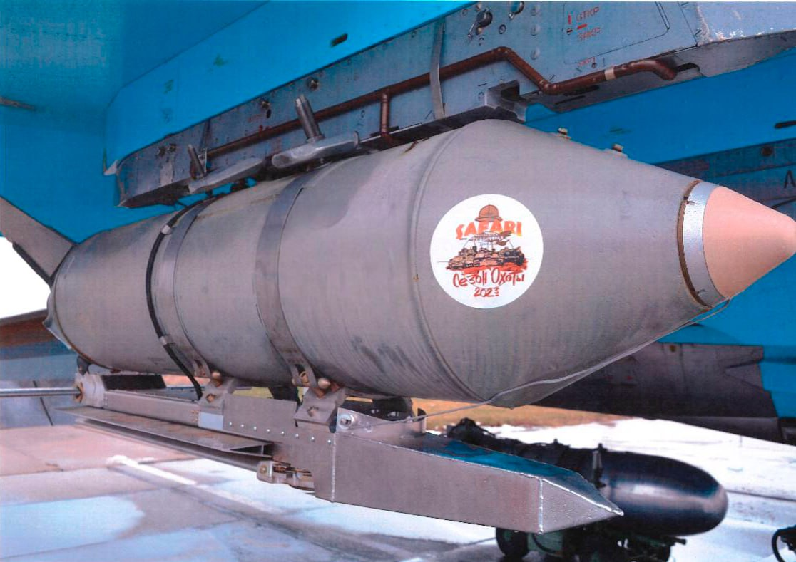

Мы думаем не в том направлении. Похоже, для работы по опорникам нужна специальная авиабомба. Различные вариации фугасных БЧ даже при воздушном подрыве не очень эффективны в качестве средства поражения окопавшейся пехоты. ОШС и кассетные тоже оставляют желать лучшего, потому что перекрытые щели и блиндажи значительно снижают их эффективность. Объёмно-детонирующие лучше, но тоже не подходят, т.к. требуют парашютной системы и прочих усложнений.
Есть один тип БЧ (помимо ядерной), который может подойти на эту роль практически идеально - термобарическая. Как раз та, что используется в снарядах ТОС.
https://upforme.ru/uploads/000a/e3/16/1472/655775.png
https://i.ibb.co/T2nWRY5/1500.jpg
На фото авиабомбы, которые называются ОДАБ (по данным некоторых источников), но не имеют парашютной системы. Т.е. с высокой вероятностью это термобарические бомбы. В таком случае их нужно много.
Отредактировано Eвгeний (2024-02-17 15:05:30)
