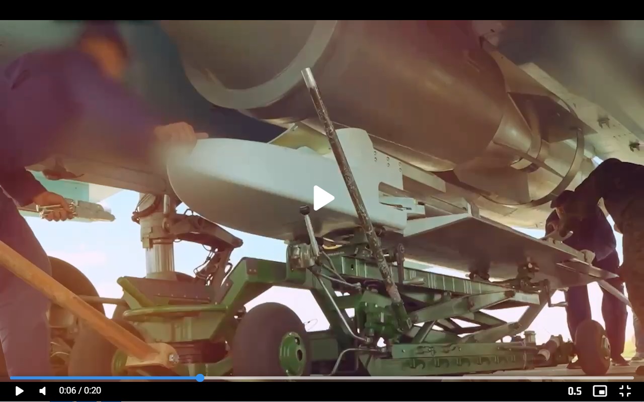

ФАБ-3000 с УМПК
https://i.ibb.co/58K4f7g/9-9-9.png
515

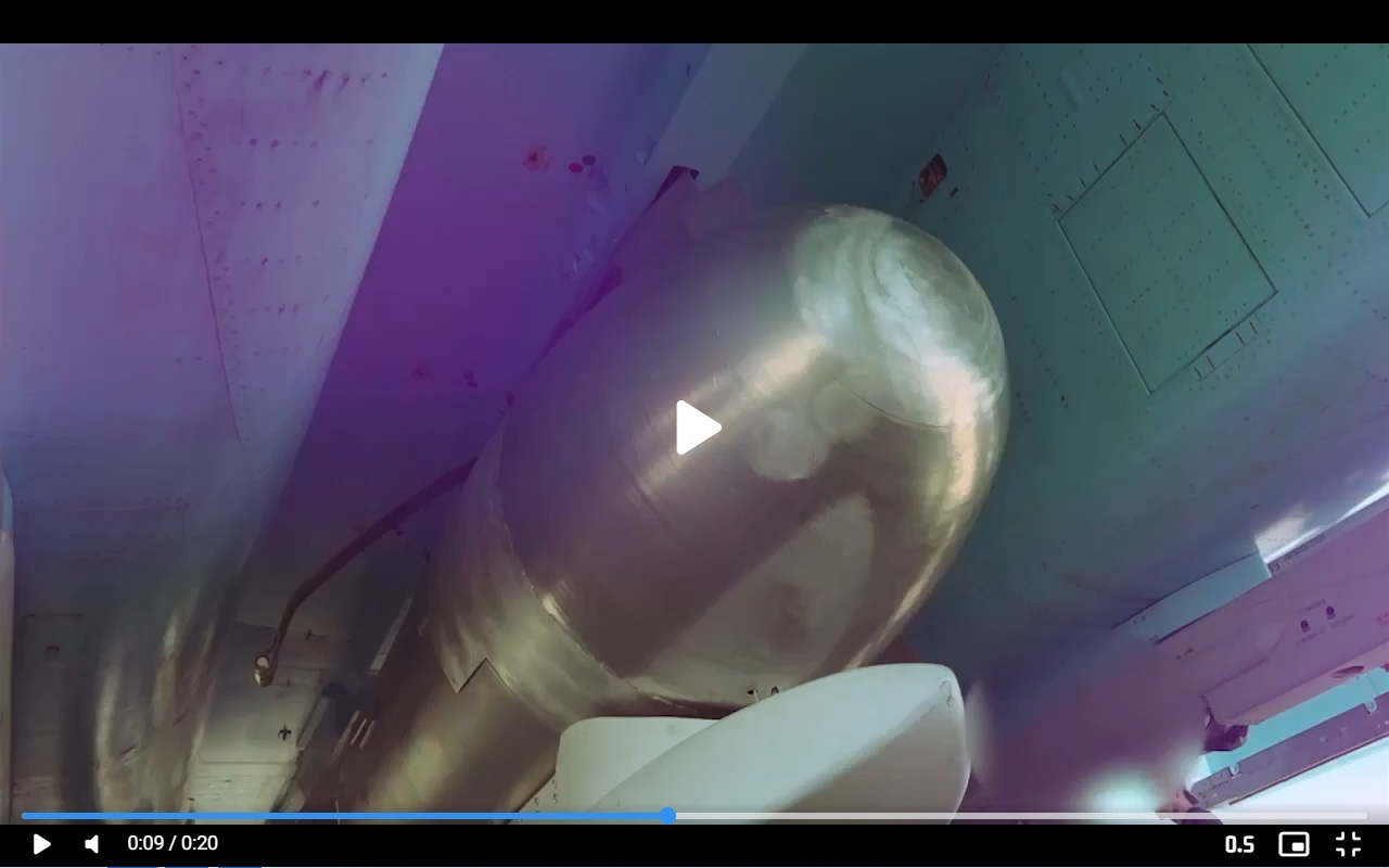

ФАБ-3000 с УМПК
http://upforme.ru/uploads/000a/e3/16/1442/t57528.jpg
http://upforme.ru/uploads/000a/e3/16/1442/t216593.jpg
Хорошие кадры с крупным планом ФАБ-3000
Из интересного
■ Самолёт-носитель, как и предполагалось — Су-34
■ Авиабомба оснащена принципиально новым универсальным модулем планирования и коррекции
■ Как и прежде, УМПК пристёгивается к авиабомбе прямо перед применением, что облегчает работу наземного персонала
https://t.me/c/1595839251/4818
Отредактировано ДимитриUS (2024-07-14 07:41:27)
516
Таков путь...
ФАБ-3000 М54 с УМПК сегодня на всех утюгах.
Хохлы за ухо Трампа отвечают
https://t.me/fighter_bomber/17355
517
Таков путь...
Неужели до сих пор работают ФАБами "из запасов"?
А если новодел, зачем "накладной обтекатель"  разве нельзя сразу делать корпус необходимой формы?
518
Можно, но это будет уже другая бомба с другой баллистикой, которую нужно принять на вооружение. Следовательно, нужны будут  длительные практические испытания для определения новой баллистики, которую нужно прописать в ПРНК носителей. С управляемыми бомбами (в т.ч. УМПК) все несколько проще, там баллистика и точность определяется не столько баллистическими характеристиками самой бомбы, сколько управляющими поверхностями и системой наведения.
519
А есть примеры, когда бомбу использовали как бомбу? Если "бомбы" используют только с УМПК, под него и должна быть заточена "форма бомбы". КМК дурака валяют- одно предприятие производит "бомбы"(типа, всегда так делали), другое - УМПК (типа, так привыкли)
Отредактировано Serj_ (2024-07-14 19:08:17)
520
Оснастку на производстве придётся менять. На определённом этапе возникнет несколько вариантов одних и тех же бомб, это разная аэродинамика и центр тяжести. А если уж браться оптимизировать, то там нужно не только изменить форму головы, но и, как минимум, вытянуть бомбу (увеличить удлинение).
Иными словами, правильно параллельно создавать полноценную линейку планирующих бомб, а УМПК рассматривать как временную меру.
Свой концепт модульных планирующих авиабомб я выкладывал на форуме.
521
В ВКС РФ штатный носитель ФАБ-3000-М54 ( без УМПК) - Ту-22М3. Применяли ее без УМПК в Мариуполе весной 2022 по Азовстали.
Я, как и Евгений, считаю, что пришло время разработать для ВКС новую линейку модульных бомб (аналог американским бомбам LDGP МК80 или французским AASM Hammer), которые с помощью модулей: взрыватель/ГСН-  БЧ различных видов (проникающая, фугасная, осколочно-фугасная-зажигательная, зажигательная/напалм, объемно-детонирующая, кассетная и т.д.) - модуль планирования - хвостовик/ускоритель/устройство торможения - позволяли бы создать АСП, соответствующий текущим боевым действиям:
- свободно падающая бомба с низким лобовым сопротивлением и различными видами взрывателей и типов БЧ (взрыватель на выбор+ тело с БЧ на выбор + хвостовик), аналог бомбы серии LDGP МК80
- штурмовая бомба с тормозным устройством (взрыватель на выбор+ тело с БЧ на выбор + хвостовик с тормозным устройством), аналог серии МК80 AIR
- свободно падающая бомба с наведением (взрыватель/ГСН+ тело с БЧ на выбор +хвостовик с ИНС+ССН и рулями), аналог JDAM, LJDAM, AASM без ускорителя
- планирующая бомба с наведением (взрыватель/ГСН+ тело с БЧ на выбор +модуль планирования + хвостовик с ИНС+ССН и рулями/ускорителем), аналог JDAM-ER, AASM с ускорителем
Причем, сборка конкретного вида АСП из модулей  должна производится техническим персоналом непосредственно на авиабазе.
Отредактировано CyMPAK (2024-07-15 07:46:50)

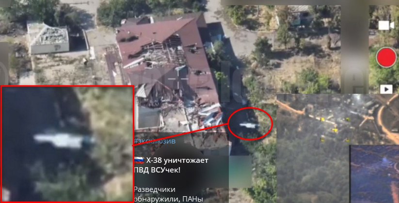

новая версия х-38 https://t.me/warhistoryalconafter/176994
https://upforme.ru/uploads/000a/e3/16/1932/t854711.jpg
