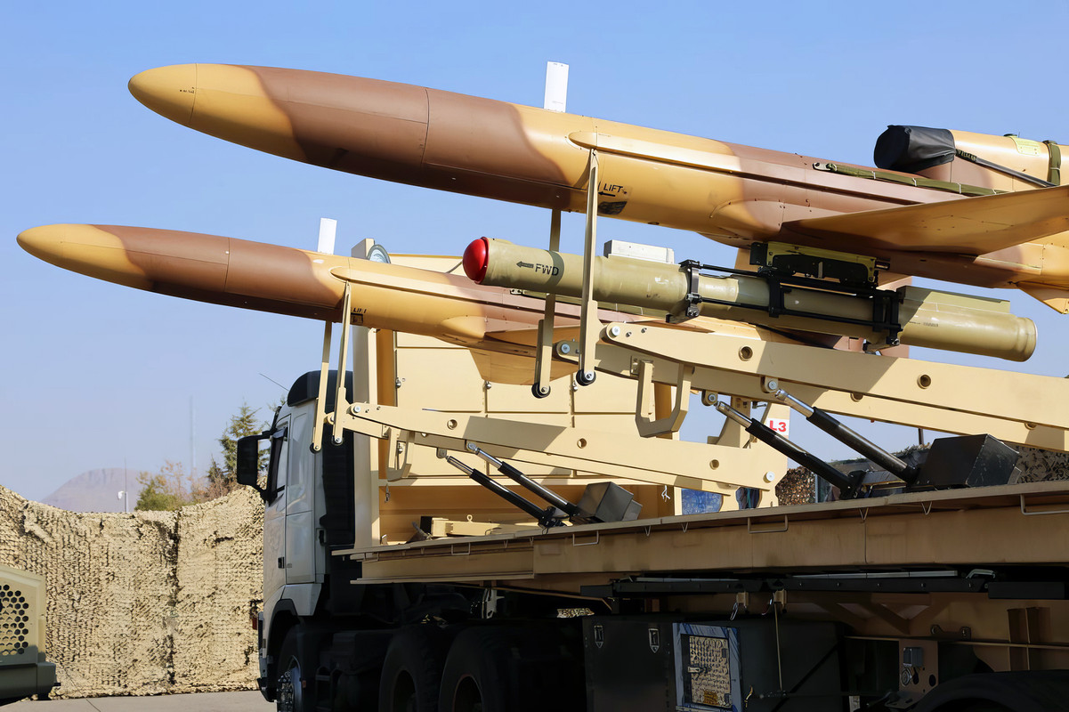

Вариант как можно наглеть с закидыванием планирующих бомб от Ирана:
https://i.postimg.cc/ydyRjQYK/2898474-original.png
БПЛА Каррар с реактиным двигателем и планирующая бомба.
Довольно дорогой БПЛА если применить к России и она бомба.
Ну так себе.
Ну так себе.
Да ну, похоже на летающую мишень, к которой планирующую бомбу из бч града/урагана приделали.
Длина — 4 м
Размах крыльев — 3,4 м
Высота — 0,8 м
Максимальная взлётная масса — 420 кг
Крейсерская скорость полёта — 700 км/ч
Максимальная скорость полёта — 900 км/ч
Максимальная дальность полёта — 1000 км (ударная версия — 400 км)
Максимальная высота полёта — 9000 м
Тип авиадвигателя — турбореактивный
Силовая установка — Toloue-4
Мощность — 3,7 кН.
Вес,размеры,дальность,как у КР,двигатель.
Так что цена будет как КР у нас.
Ну так себе.
А литак С-34 с людьми внутри дешёвый что-ли?
В пуске данных БПЛА не участвует аэродромы, что сделает их труднее в уничтожении или повреждении на земле чем классическая авиация, запускать Каррары можно хоть с грузовика.
https://i.postimg.cc/LHQ3rq3h/000-8-Y973-G.jpg
Ещё
Как минимум бросание "мелких" ФАБов с УМПК можно передать подразделениям с такими БПЛА. Учитывая что Каррар может таскать и ракеты, то ЛМУРы и подобные можно с них пускать также если его сделать ретранслятором.
https://i.postimg.cc/GhTWyw3x/7610519-original.jpg
штурмовые аб возить до посадок на малых высотах) можно даже без каб обойтись.
Дорогой, но будь у нас аналог SDB, то можно на один самолет по 24-28 УПАБ за один заход.
Мне думается 28 Карар произведенных у нас будут стоить дороже Су-34, а технарей и логистики потребуют больше.
У Ирана большие проблемы с ВВС,вот и делают паллиатив.
Лучше всё же не влетать в область действиях ПЗРК и подобных, пусть передают приветы противнику с менее опасных дальностей  :D
Больше тут вопрос скверной логистики таких пепелацев и организации применения, одноразовый боеприпас из так на тактическом уровня однозначно выигрывает, даже ФПВ стали массовке сбросов в разы.
