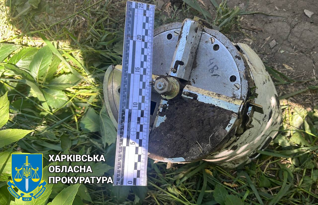

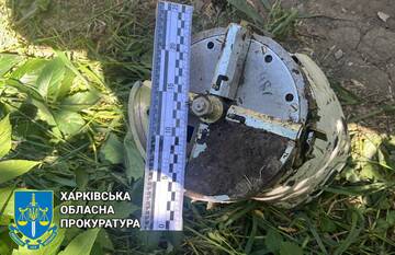

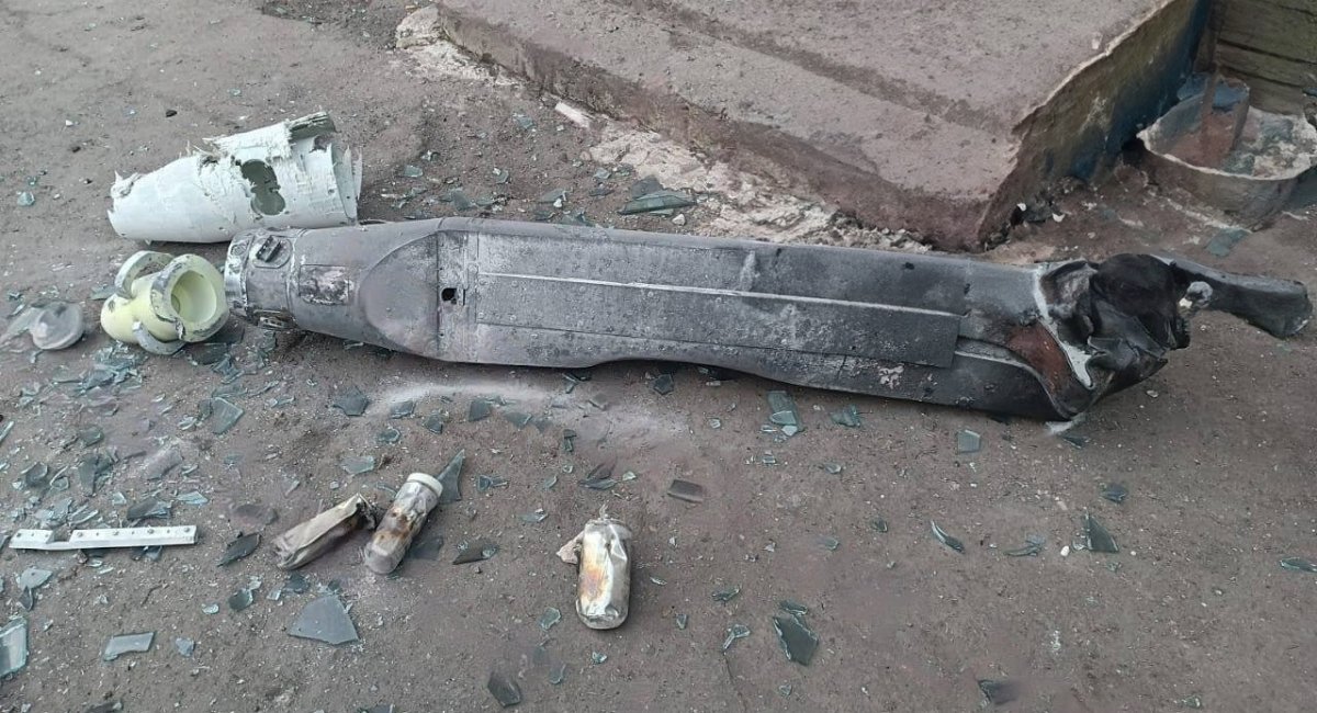

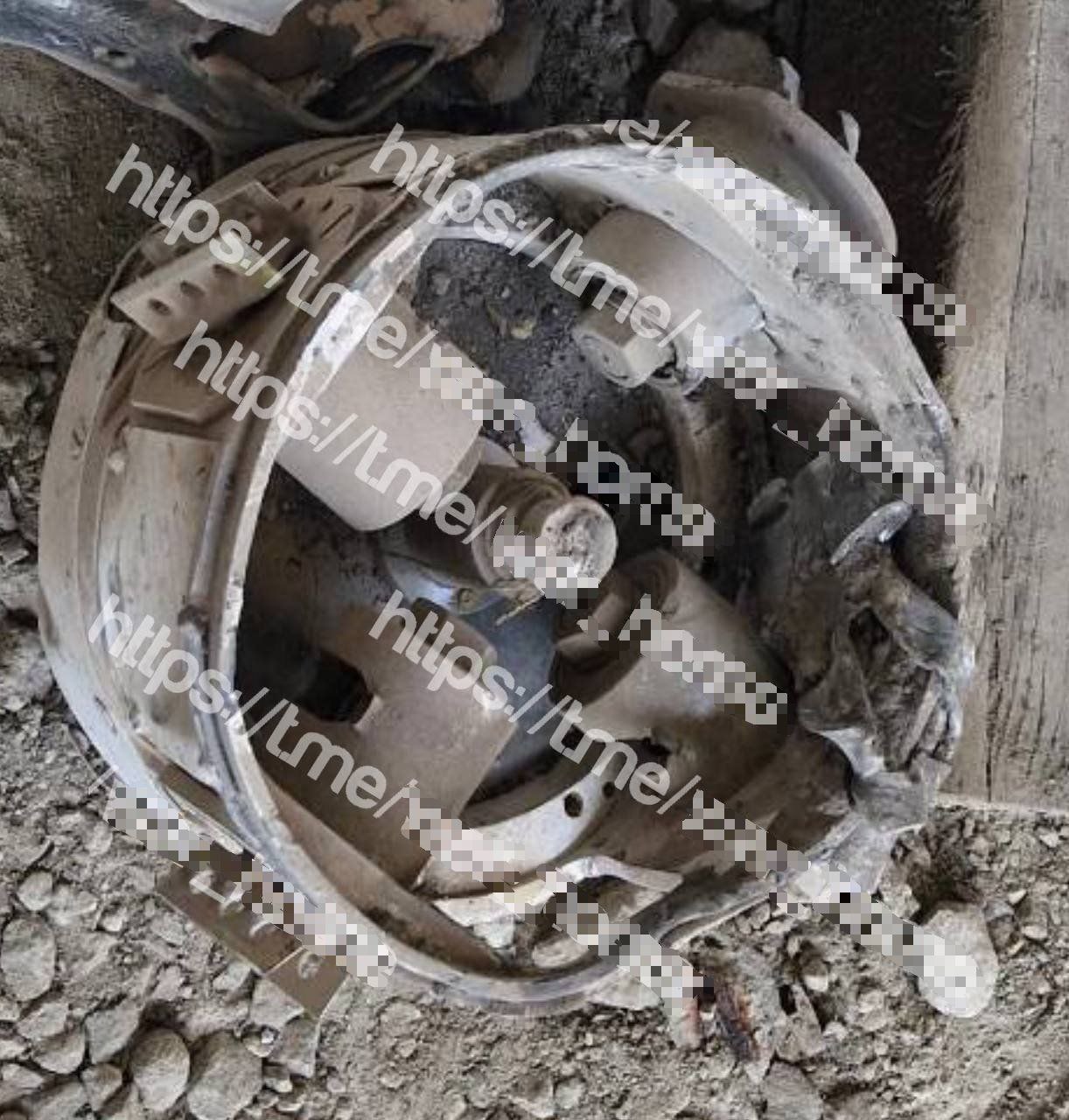

По информации других военных экспертов, УМПБ Д-30СН имеет боевую часть в 250 кг, топливный бак и подвесной турбореактивный двигатель, который крепится на боеприпас опционально. Есть информация, что аббревиатура УМПБ расшифровывается как Унифицированный Модуль Планирования и Барражирования.
https://amalantra.ru/umpb-d-30sn/
"Если на клетке слона прочтёшь надпись «буйвол», не верь глазам своим" Козьма Прутков
http://upforme.ru/uploads/000a/e3/16/4655/t118586.jpg
http://upforme.ru/uploads/000a/e3/16/4655/t853366.jpg
https://t.me/warhistoryalconafter/165356
Противник опубликовал фото с обломком хвостовой части бомбы Д-30СН, на которой видны рули и отсутствует сопло. Исходя из этого, можно сказать, что неверно сделаны выводы о наличии у авиационного варианта УМПБ двигателя. Скорее всего, он на данный момент стыкуется, если бомбу запускают из РСЗО.
Однако, всё равно данная бомба, в отличие от УМПК, представлена именно полноценной планирующей бомбой, а не модулем на свободнопадающую, и имеет лучшие аэродинамические характеристики и соответственно бóльшую дальность.
Отредактировано CyMPAK (2024-06-02 21:55:19)
