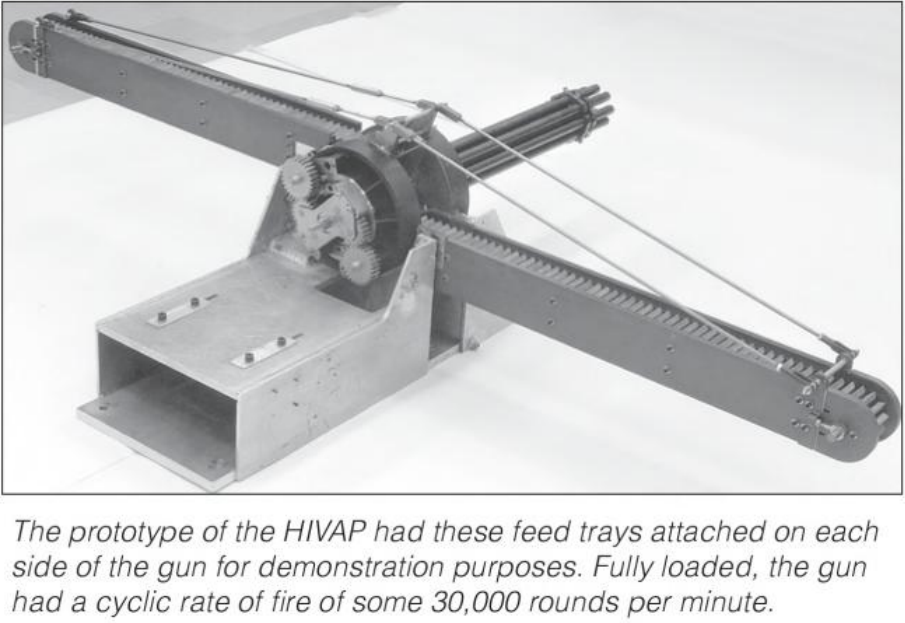

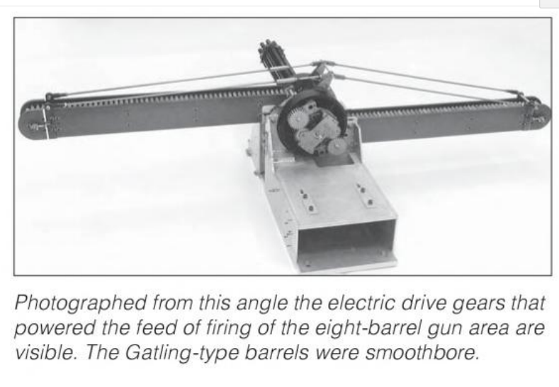

ну а ближе по классике, отстреливаемые в сторону подлетающего дроникадзе гранаты с направленным осколочным/шрапнельным полем
Вот такая штука обеспечит направленное осколочное поле, но без всякой возни с программированием гранат, и на сотни метров.
http://upforme.ru/uploads/000a/e3/16/4269/t402080.png
http://upforme.ru/uploads/000a/e3/16/4269/t896115.png
30000 в/м это 500 СПЭЛ в секунду, а после замены системы воспламенения на электрическую планировали получить 42000 в/м, то есть 700 СПЭЛ в секунду. Такое и ПТУР может оказаться способным сбить, а то и артиллерийский снаряд.
Проблемы КАЗ это сама РЛС, ее заметность (работающая КАЗ оповещает о себе на десятки км)
так и лидар в этом плане не безгрешен, сделают какой-нибудь датчик рамановского излучения и будут по светомузыке машины находить.
Можно вынести всё это на отдельные машины, например беспилотные. Дроны и наземные роботы ДРЛО/ПВО с радарами, лидарами и прочими средствАми обнаружения и поражения противника. А на самих бронемашинах всё это тоже есть, но обычно не работает, пока целеуказание приходит извне. Кроме того, эти средствА вооружения могут светиться как непосредственно над бронетехникой, так и на удалении от неё, и противнику придётся ломать голову, под какими светильниками что-то есть, а под какими - нет.
кбп отрабатывало систему защиты от урвв с гораздо менее упоротой скорострельностью в 6х49.
