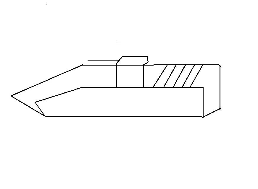

217
Комплекс вооружения и СУО БМП должен быть похож на штатовский ЗРАК ADATS: РЛС, АП, ЗУР с кумулятивно-осколочными БЧ с возможностью стрельбы по наземным целям.
Но наличие царь-мангала с ДЗ потребует новой компоновки вооружения. Башенка с АП должна быть установлена выше мангала, полотнища РЛС с ФАР могут быть неподвижно установлены на разных  сторонах мангала поверх ДЗ (как и боеприпасы КАЗ), а  пусковые установки для ракет и дронов можно разместить в пространстве между мангалом и внутренним бронекорпусом.
Отредактировано Шестопер (Сегодня 18:44:18)
Это уже бред какой-то башня на мангале,на первой кочке это все на бок завалится не говоря уже хоть а каком то обслуживании этого модуля силами экипажа тоже заряжание БК,чистка пушки и.т.д и как вы это чудо-юдо по авто и жд дорогам перевозить то будете с такой высотой
218
Высота должна укладываться в 4 метра - максимально разрешенная высота автотранспорта для движения по дорогам без выдачи специального разрешения.
При перевозке по железной дороге такая высота допустима, но придется снимать боковые секции мангала.
При перевозке на автотрейлере придется снимать верхнюю часть мангала.
Чтобы не мешала точности стрельбы деформация мангала отдачей пушки, часть мангала под башней должна быть подкреплена силовым каркасом, опирающимся на крышу машины. Залезать на мангал для обслуживания пушки и другого оборудования придется по приваренной к мангалу лестнице. БК пушки нужно размещать ниже крыши мангала - в пространстве между крышей машины и мангалом. Там же под мангалом рядом со снарядами, позади башни - неподвижные ПУ для ракет и дронов (вертикальные или наклонные). Разворот в сторону цели ракеты или дрона происходит уже в воздухе после старта.
http://upforme.ru/uploads/000a/e3/16/183/t422505.jpg
Отредактировано Шестопер (2025-02-12 22:11:37)
