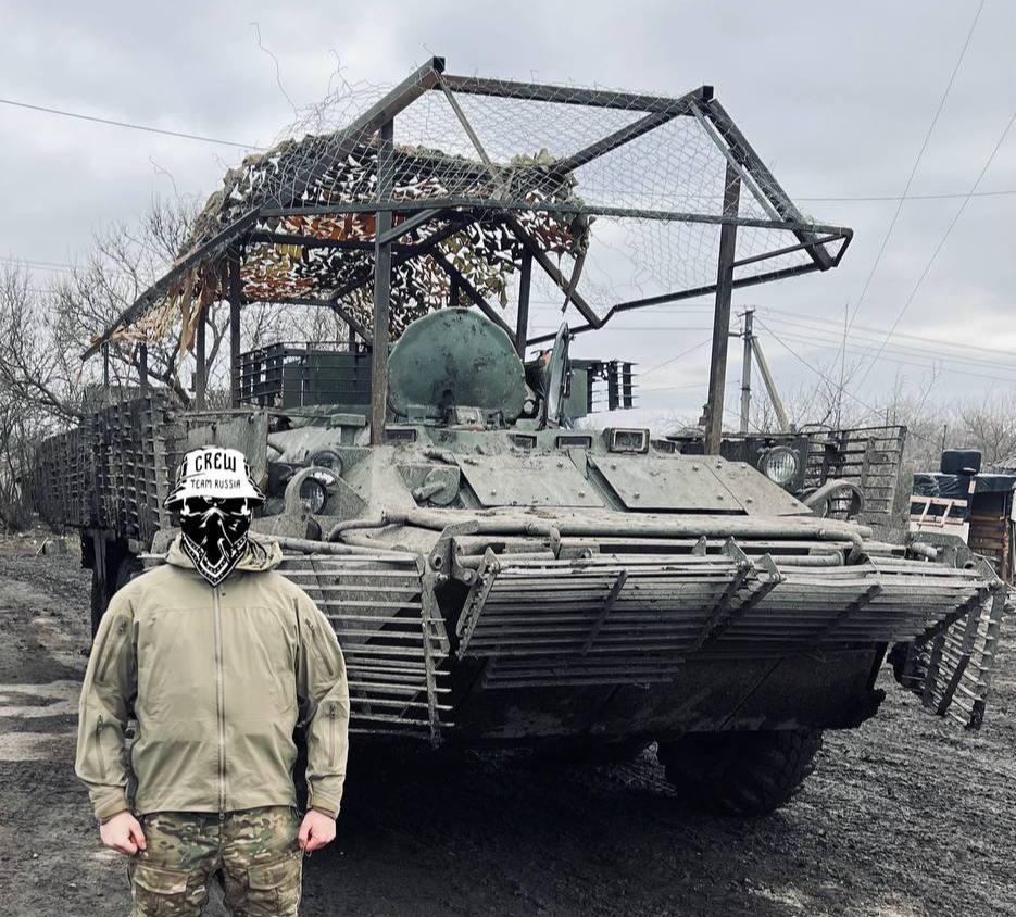

берем тот же БМО-Т ==> выкидываем огнеметы, расширяем обитаемый отсек (навариваем сверху бронекороб) + приделываем по бортам по всей длине разнесенку с залитым между листами бронями противоКУ легким заполнитель (ППУ и т.п) , а снаружи по всему борту цепляем ДЗ + сверху-вкруг крепим повыше царь-мангал, чтобы под ним можно было пройти до кормы, где с откидной ступеньки-площадки можно безопасно спешиться (открыв кормовую дверь) + ну и РЭБ с аэрозольными гранатами + желательно еще впереди закрепить упрощенные катковые тралы + из вооружения ограничимся безэкипажной башней а-ля Спица и подобное, с 30мм или 12,7мм+АГ-17д (тут гранатометы лучше пригодятся чем на БМПТ)  :glasses:
Эти мангалы жестяные, и создаваемое ими разнесение помогает против маломощных БЧ на основе РПГ. Если у дрона будет БЧ уровня Корнета или мощнее (чего следует скоро ожидать) - не поможет такая жестянка.
Площадь такого мангала - порядка 70-80 м2. Если на мангале будет установлена тандемная ДЗ - ей нужен межслойный стальной демпфер толщиной не менее 15 мм. Тогда мангал потянет 15-20 тонн.
Плюс тандемная ДЗ на корпусе машины - четырьмя слоями ДЗ уже можно держать мощные БЧ.
Но масса ТБТР составит не меньше 70 тонн. Понадобится как минимум добавить седьмой каток к шасси Т-90.
ну пока нет таких массовых ФПВ-дронов что специализированные (и потому дорогие-редкие) 10кг КУ БЧ из ПТУР таскают на нормальное расстояние - но даже и в этом случае детонация на удалении в 1,5-2м от основного бронекорпуса, да еще под непонятным ракурсом-углом, не самым лучшим образом скажется и на фокусном расстоянии, и на пути проникновения КУ струи, имхо, вырастает вероятность что КУ струя пройдет мимо важных агрегатов бронемашины...

разные варианты мангалов, новое и старое :
https://static36.tgcnt.ru/posts/_0/aa/aa92a2ff184d7ea7aa4935885e556aed.jpg
https://static38.tgcnt.ru/posts/_0/88/8834bd417a0074bbcc6759b17ea2761c.jpg
https://static36.tgcnt.ru/posts/_0/7d/7d653125cdc38b7e47fe8e72de92b88c.jpg
https://glav.su/files/messages/23cd9e4acecb29774177796c30ef6fd6.png

Рассуждения про ТБТР вполне здравые, но есть некоторый избыточных оптимизм в тезисах: "мы и бронерубку к корпусу приварим, и царь-мангал приварим, и все равно пятикатковое шасси Т-62 хорошо поедет".
Видел я мангалы с ДЗ (сравнительно небольшой площади), видел огромные жестяные и сетчатые царь-мангалы, но огромных мангалов с ДЗ пока не видел. Видимо, это тяжеловато даже для шасси Т-72.
Более крупные БЧ, которые начнут применять против бронетехники в ответ на мангалы, помимо кумулятивного действия, будут обладать большим фугасным действием, либо кинетическим бронебойным (для быстрых ракетных БЧ).
А если говорить про противостояние фугасным и бронебойным бомбам на линкорах - там применяли не менее двух палуб, одна 100-200 мм, и под ней на 2-3 метра ниже вторая, толщиной 40-50 мм.
Если говорить про противостояние гиперзвуковой кинетике - лучше всего подойдет достаточно толстая броня, а перед ней с разнесением встроенная ДЗ с толстыми метаемыми пластинами. Разнесение необходимо, чтобы после воздействия ДЗ бронебойный сердечник успел дестабилизироваться перед столкновением с броней.
Рассмотрим такую конструкцию: тандемная ДЗ (между слоями межслойный демпфер толщиной 15 мм,  выполняющий роль метаемой пластины для второго слоя ДЗ для метания вперед, после второго слоя ДЗ вторая пластина 15 мм, метаемая назад), потом разнесение не менее метра, потом бронеплита 100-150 мм, с установленной на ее лицевой и на тыльной поверхности двумя слоями ДЗ, потом разнесение еще на метр, потом 40-мм крыша бронетехники с установленной на ней ДЗ.
Такая структура с габаритом 2 метра будет иметь массу порядка 2-2,5 тонн на м2 (30 тонн на защиту крыши), способна удержать кумулятивную струю с пробиваемостью до 3 метров, кинетический пенетратор с пробиваемостью до 1,2-1,3 метра, фугасную авиабомбу до 500 кг.
Но для ее применения нужно шасси не Т-72, а четырехгусеничное шасси с пружинной подвеской (со съёмными внешними гусеницами на бортовых экранах).
