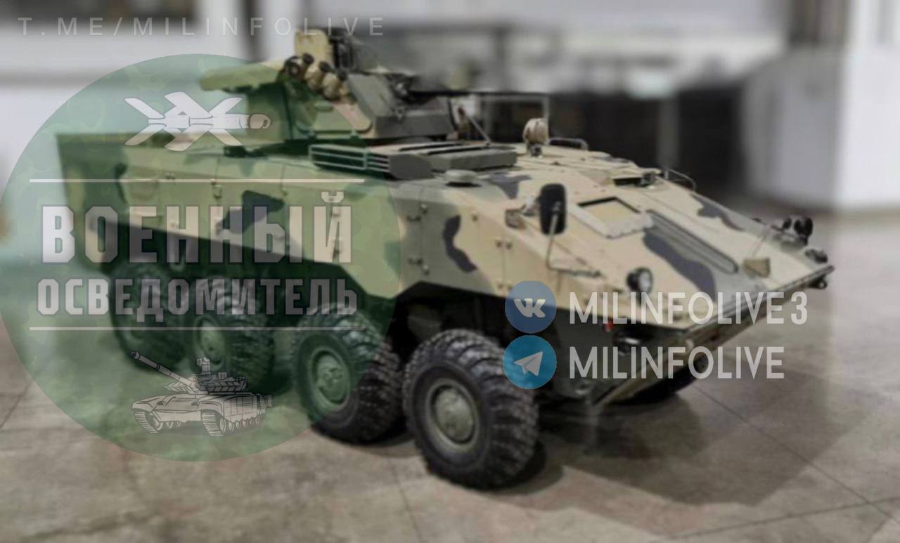

Усовершенствованный бронетранспортер БТР-22 с дистанционно управляемым боевым модулем «Баллиста».
https://upforme.ru/uploads/000a/e3/16/1472/868930.jpg
Отредактировано DAK (2026-02-17 19:35:25)
ПТУР бы туда еще Корнет.
844
Если заказчик скажет - будут.
845
Ээээ эх...! Мечтать, так мечтать - еще и стойку с парой четверкой фпв и пульт управления ими внутри..., да плюс пару разведчиков коптеров в комплекте...

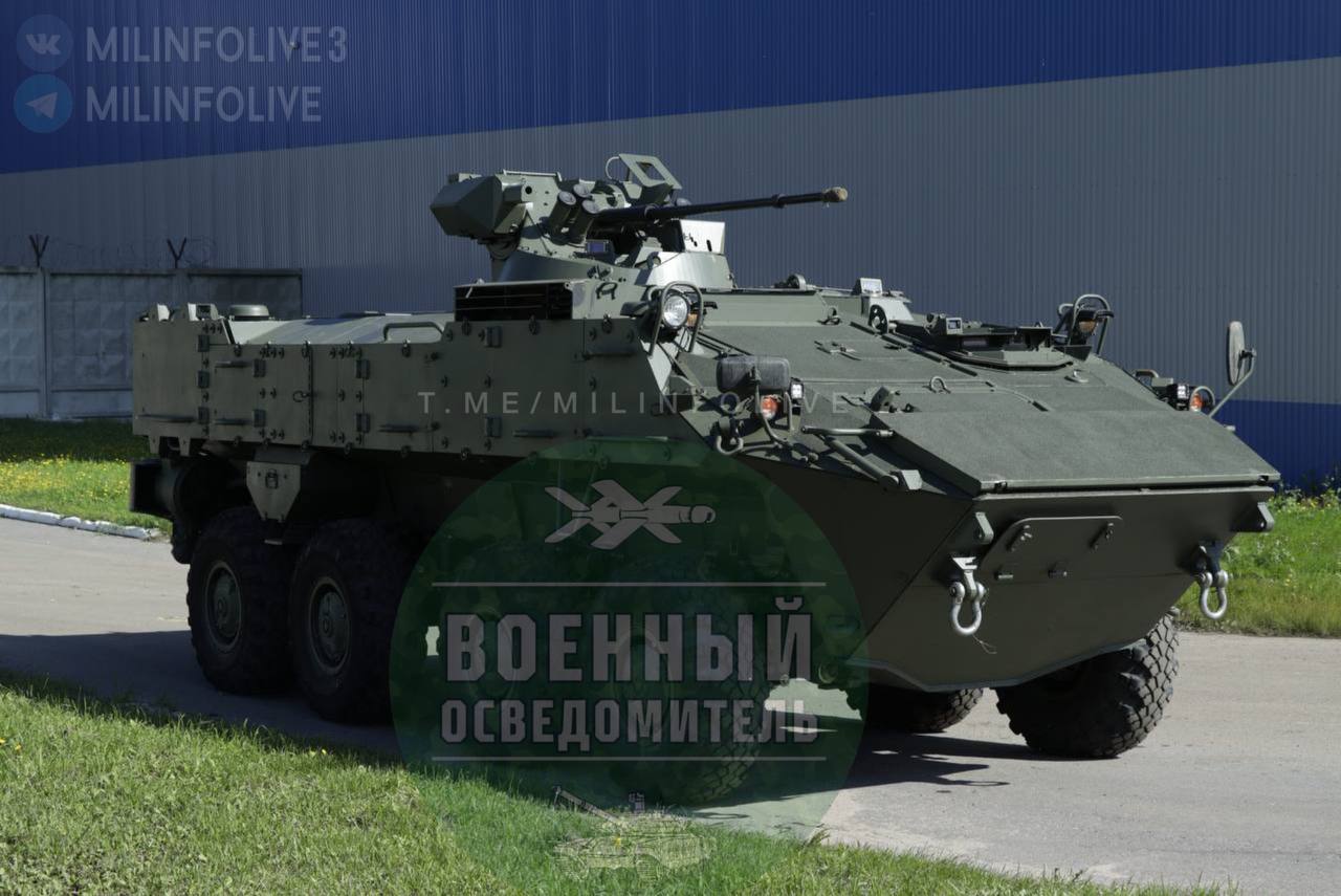

http://upforme.ru/uploads/000a/e3/16/1472/742558.jpg
+1
849
Зачем жертвуют броней?
850
За  ПРОХОДИМОСТЬ  -  весна  скоро  ,  РАСПУТИЦА  (  не  знали  ?  ) :D
