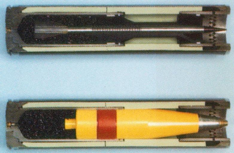

Если не могут сделать пушку под телескопический боеприпас, то может осилят чейнган, как у американцев? Но чейнгану нужен внешний электропривод, чего "лампасники" не одобрят
ололо, чем всем классические боеприпасы и автоматика на отдаче ствола не угодили?

У чейнгана ствол неподвижный, его можно сделать длинным и тяжёлым. Автоматика работает плавно и безударно, она компактная и в силу постоянного подвода мощности - надёжная. Кучность и точность лучше. Темп можно легко менять в широких пределах.
CT40 по размерам лишь немногим больше 30 мм Бушмастера и меньше его 35 мм варианта. А выстрел 40х255 вдвое короче 40 мм от Бофорса при том же диаметре.

Ну т.е. ствол таки подвижен. Далее, если мы на 2а42/72 на ствол добавим стали в виде ребер, толщины стенок и массивных ду, ну и кожух конечно же, то кучность у них удивительным образом улучшиться. Хотя для обсуждаемой в альтернативной смешанной 45ки внешний привод будет в самый раз.
Vigilante написал(а):
Диаметр 40х255 такой же, как у 40 мм выстрела от Бофорса L/70, при вдвое меньшей длине. Диаметр 30 мм телескопического патрона с тем же снарядом и начальной скоростью что и у 30х165 или 30х173 будет примерно таким же, как у них, или слегка больше. А длина сократится примерно на треть.
30comvat примерно 48х220 мм, если по пикселям мерять, короче и толще выходит. А у бофорса снарядики архаичные, как в первой половине 20 века делали.
https://upforme.ru/uploads/000a/e3/16/4903/t662347.jpg
В том самом отчёте 1996 года приведены данные 30 mm COMVAT, он 54.1 мм в диаметре и 207.3 мм в длину, против 43.9 мм и 290 мм у 30х173. Но у него дульная энергия больше - 262 КДж против 208 КДж. И это старый патрон, тех времён, когда в них приходилось сыпать на 30% больше пороху, чем в классику для получения той же дульной энергии.
Так вся эта братия по энергетике в районе 180-200 кДж. Сравнение правомерно.
181 КДж против 208 КДж - 15% разницы, однако, уже существенная разница, отметающая любые баллы советским балеринам за стройный силуэт )))
