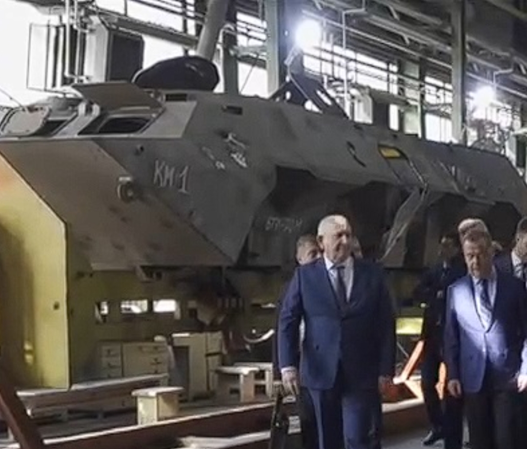

БТР-70М с боковыми люками от БТР-80, мб и башню с 30-мм поставят.
http://upforme.ru/uploads/000a/e3/16/1472/780816.jpg
Отредактировано DAK (2025-04-18 07:55:16)

381
Отредактировано DAK (Сегодня 05:55:16)
Про БТР-22 или 82А Усовершенствованный что слышно!?

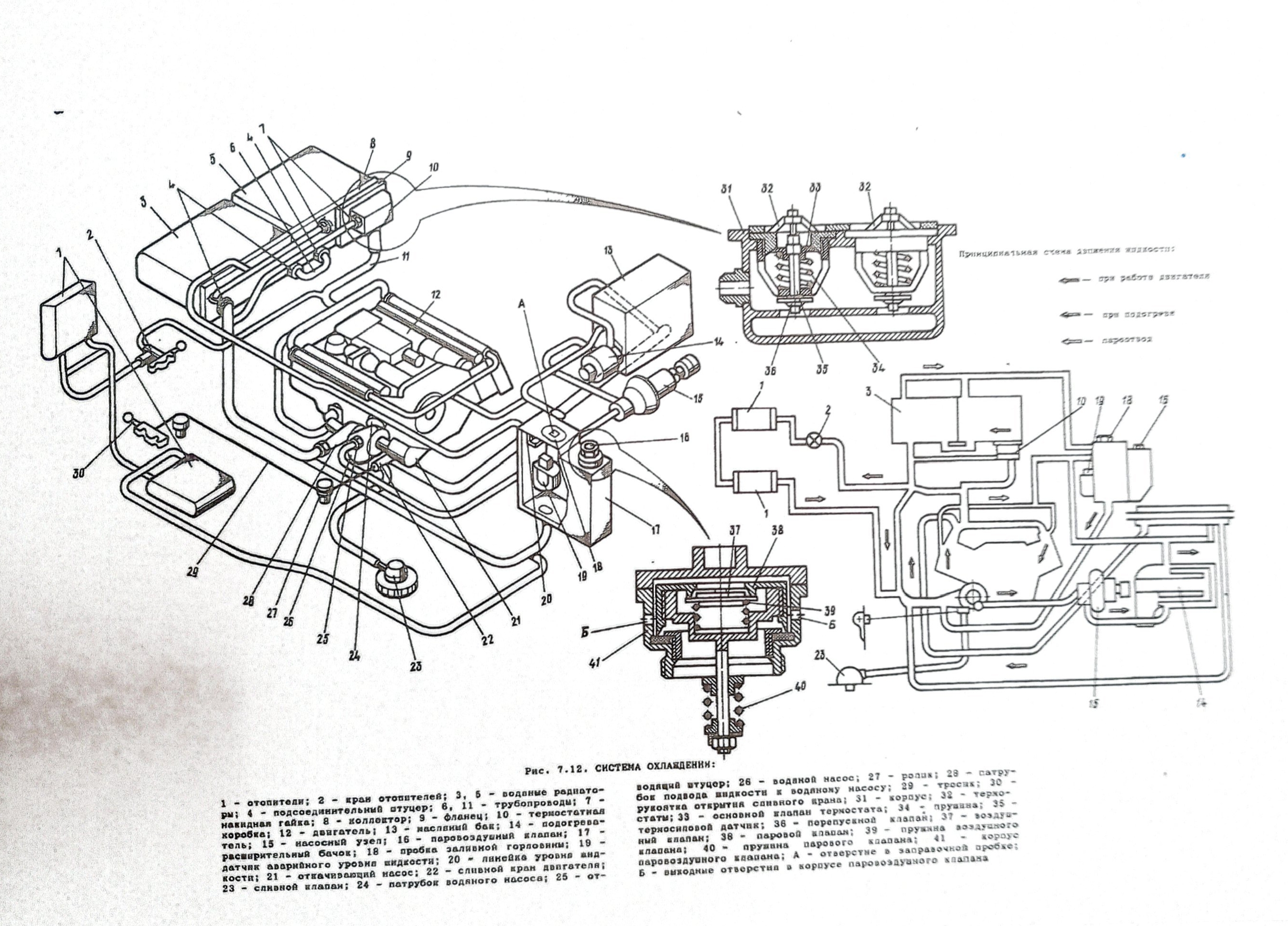

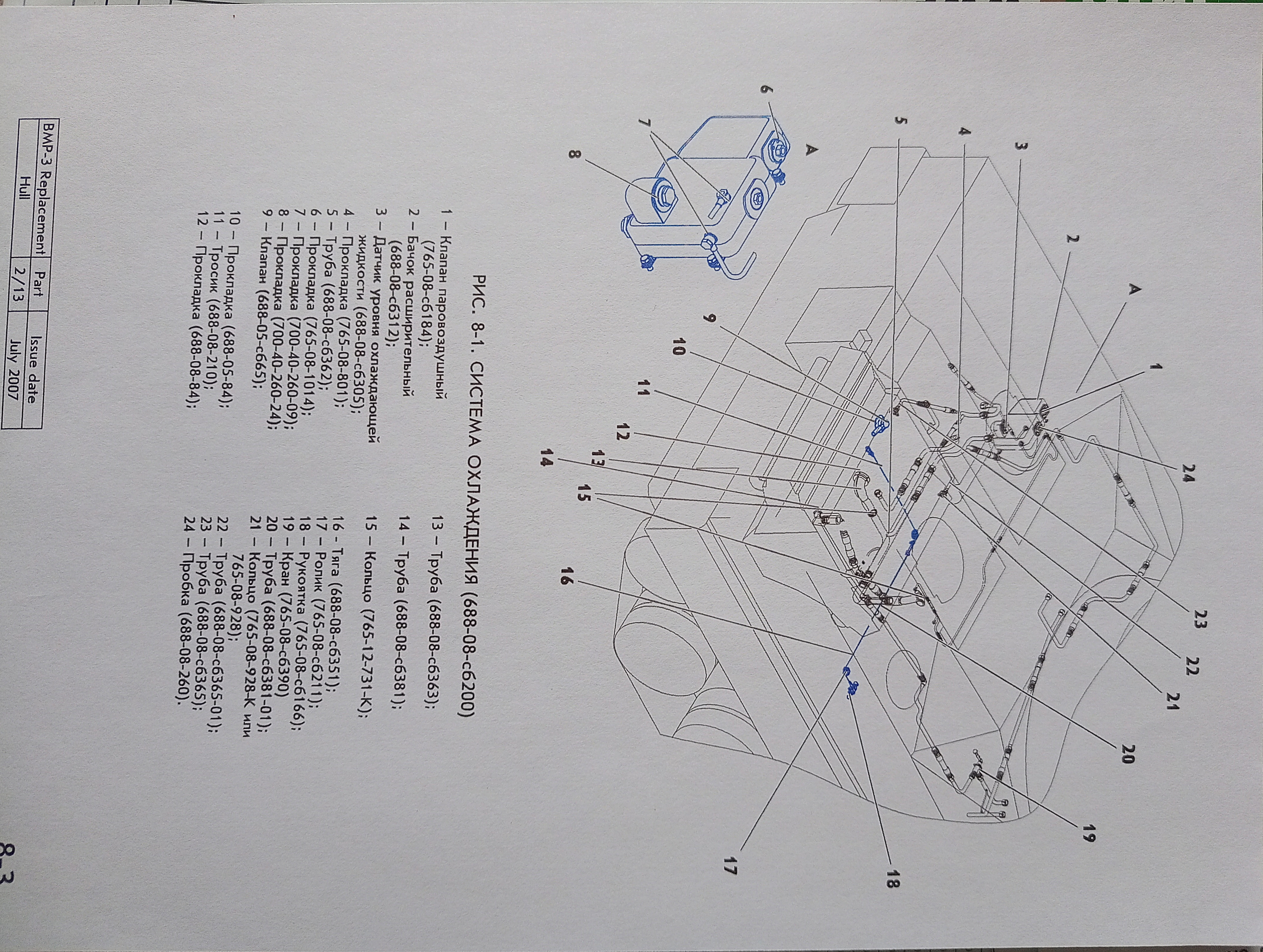

Товарищи, а есть у кого-нибудь взрыв-схема, ну или хотя бы просто внятной детализации картинка МТО БМП-3 с системой охлаждения? Такая чтобы была понятна не только общая архитектура отделения, а прокладка коммуникаций, патрубков и т.п. Такие материалы в общем доступе вообще существуют?
Отредактировано razoom1986 (2025-04-19 09:30:53)

384
Отредактировано razoom1986 (Сегодня 09:30:53)
ИЭ и ТО на БМП-3 слили в сеть все 3 части может там это будет

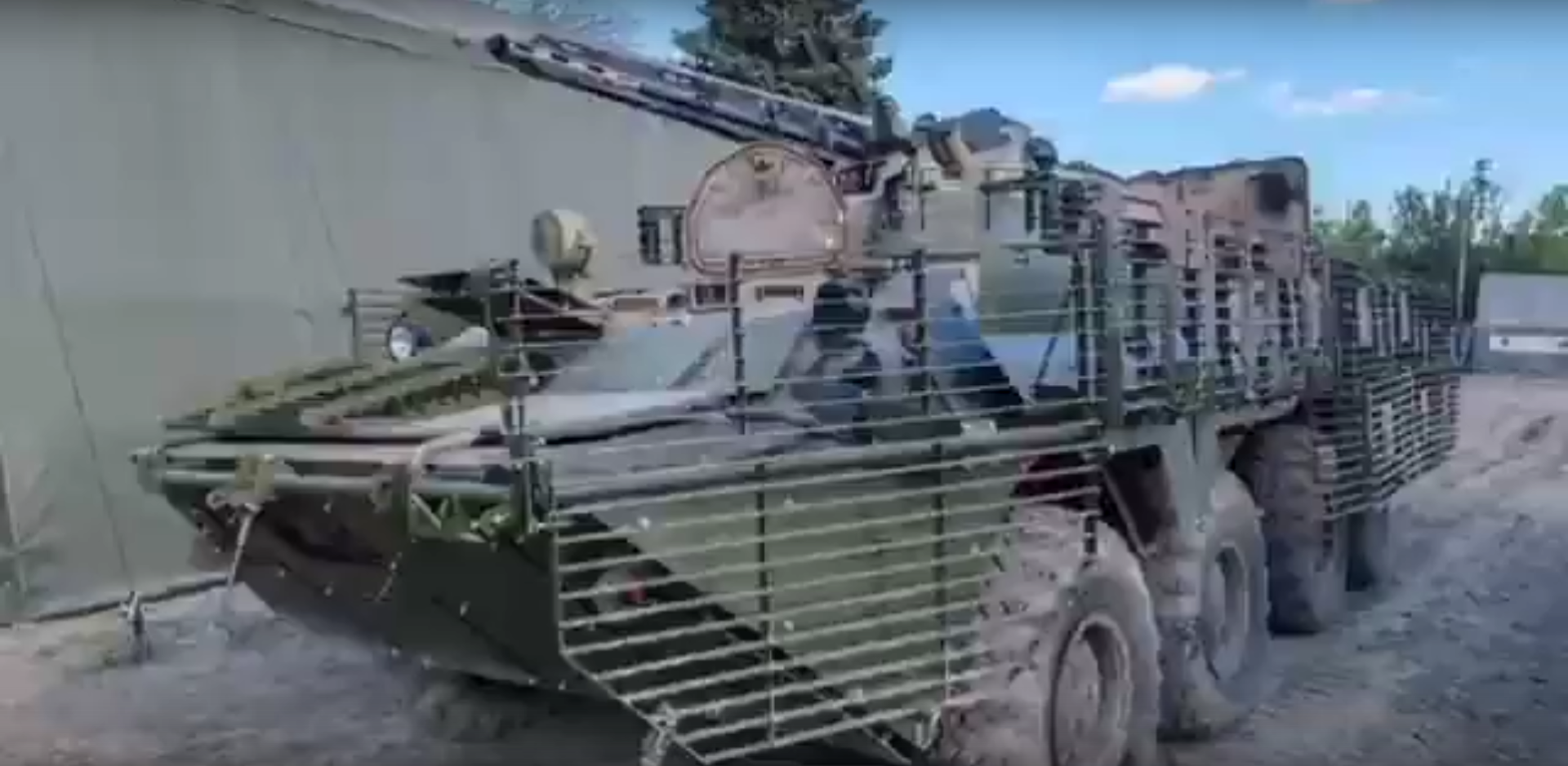

Кадры стрельбы БТР-82А без и с дополнительной опорой ствола с места.Точность стрельбы приблизилась к БМП-3.
http://upforme.ru/uploads/000a/e3/16/1472/655789.png
Отредактировано DAK (2025-04-20 16:50:40)
388
по видео что то никакой разницы нет, кроме того что опора передает колебания пушки на всю башню, нет ?
389
