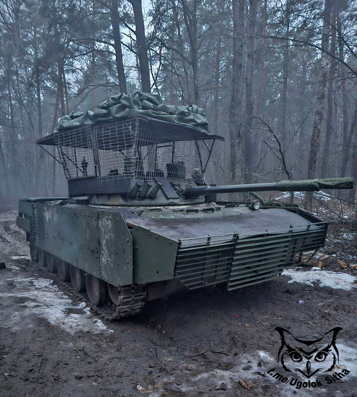

БТР И БМП - 33
301
Jospf написал(а):
    Где у курганца варианты с САУ Спрут и СВУ Вена.
Забыли, что он вообще-то универсальная гусеничная платформа, в том числе и под вооружение? Ай-ай, как можно.
Арсений80 написал(а):
    Если поглядеть на драгун, то видно что у него достаточно места на шатное отделение. При том что у него чемодан под башней висит.
Вот убрать бы этот чумадан.
Вот только где Курганец!? В серии нет! На вооружение не принят! Ну хоть бы перекомпонованный БМП-3 как Драгун/Манул увидеть.
Отредактировано Jospf (2025-04-09 20:19:57)
302
Jospf написал(а):
Драгуну поставить боевой модуль как у Курганца это же мы видели на Мануле
Да и на дефолтной тройке было, в одном из вариантов.
Jospf написал(а):
Вот только где Курганец!? В серии нет! На вооружение не принят! В зоне СВО их тоже не видно!!! Ну хоть бы перекомпонованный БМП-3 как Драгун/Манул увидеть в зоне СВО.
А в честь чего эта истерика?
