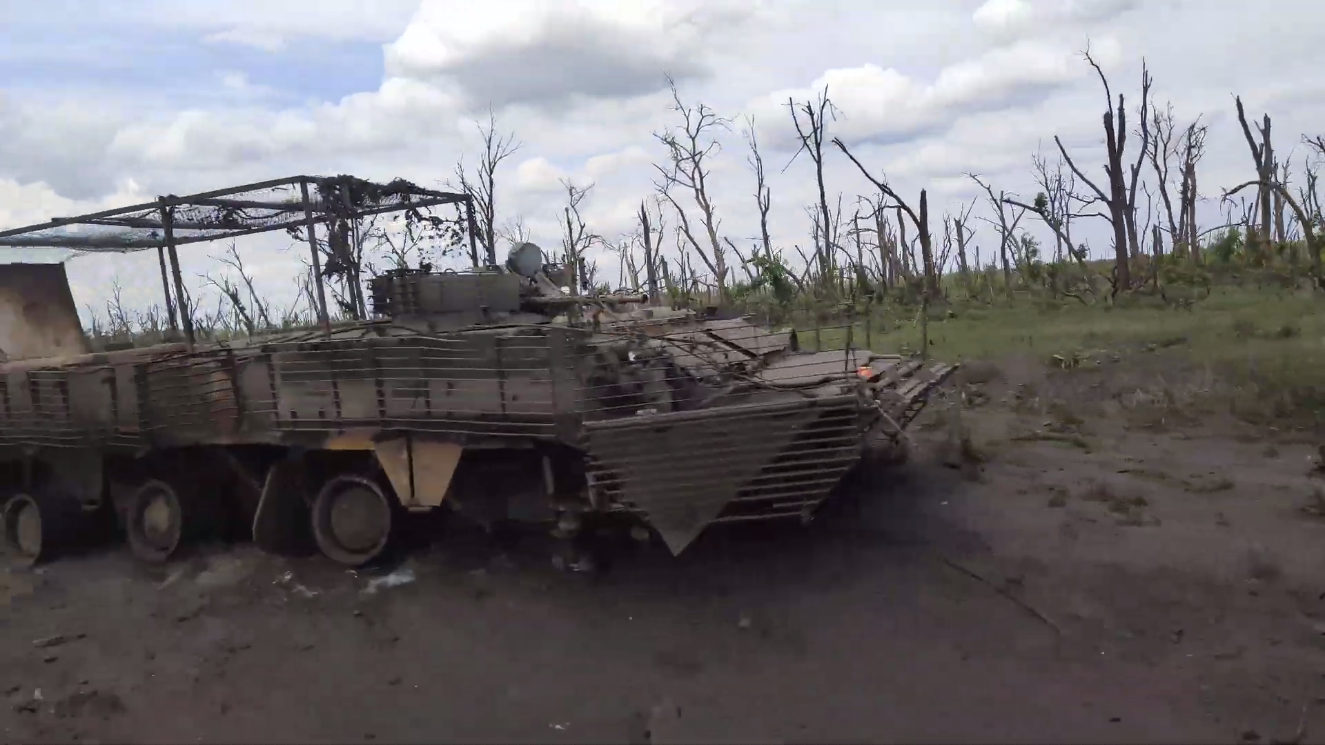

БТР-70 (вроде М) в доп. броне и РЭ.
http://upforme.ru/uploads/000a/e3/16/1472/818361.png
Отредактировано DAK (2025-03-30 16:25:29)
279
Это один комплект все - сверху только мангал наваривают. Еще ввсе из десанта выкидывают и проход расширяют

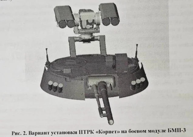

А что мешает установить ракеты как на Бережке?
Передний накладной бронелист наверное
286
А чем бронелист мешает?
Вопрос надо ли их туда вообще ставить? Может лучше Корнет-Т?
287
ну так можно не выползать полность на холм
288
Ну так то да. Как то все равно странно выглядит. И скорее как ПТРК чем БМП. А что? Кто нибудь слышал как Аркан себя показал?
289
Будет мешать при стрельбе особенно с птуром который рядом с башней,так что придется или снимать или укорачивать а это ухудшивает защищенность ну или удлинять напрявляющие а это уже увеличение габаритов,лучше уж что то по типу корнет-Д1 с возможностью установки на различные гусеничные или колесные БМ,Корнет-Т привязан к шасси БМП-3 которая сейчас недоступна из за того что нужно  очень много БМП,я думаю что доп.птрк для тройки не нужен из массового использования дронов
