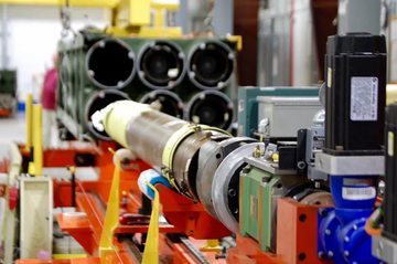

На сборах в Молькино в 2003 году, лично чистил старые снаряды 152 мм еще совесткого выпуска, если не изменяет память 1973 г/в. На снарядах и гильзах был тонкий слой смазки некоторые были довольно плотно обмотаны оберточной бумагой которая "прикипела", некоторые пластиковые заглушки под взрыватели не хотели вывинчиваться или обламывались лыски за которые нужно было крутить, приходилось выковыривать большой плоской отверткой. Видимо это связано с условиями хранения.

Они, правда, переснаряжают не пакетами, а отдельными ТПК
ТПК и есть пакет на 6 выстрелов
Letterkenny Army Depot
    https://upforme.ru/uploads/000a/e3/16/1636/t405782.png
ТПК - это транспортно-пусковой контейнер. MLRS снаряжается не пакетами, а поодиночке, например.
ТПК бывает на одну ракету, бывает на несколько.
На МLRS два ТПК. В каждом либо 6 РС калибра 240 мм, либо одна ATACMS.
В текущих модах ML и химарь - тпк на 6 выстрелов заряжается на заводе.
