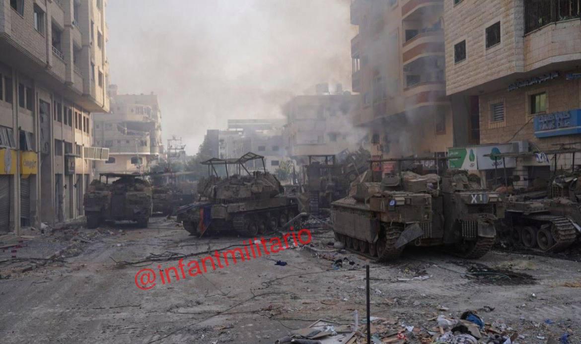

Уничтоженная в засаде израильская бронегруппа, Газа: три Меркавы, три Немера, два бульдозера. О потерях личного состава ничего не известно.

Прямо Грозный-95.
Расслабились евреи за прошлые годы. Еще Ливан-2006 это показал, и особой работы над ошибками на новой войне не заметно.
А так-то состав группы неплохой — взвод танков, взвод пехоты, саперы. Было бы побольше дронов для охранения и воздушной поддержки, и крепче связь с соседями — может и не сгорели бы.
Если посмотреть на все дома и окна вокруг сгоревшей техники — взвода пехоты явно не хватит, чтобы оперативно осмотреть и зачистить от гранатометчиков и стрелков все здания вокруг, если темп движения группы не совсем уж черепаший. Для того и нужны квадрики — чтобы лететь впереди, засекать шевеление на улицах и во дворах, заглядывать и залетать в окна по всей высоте многоэтажек. Пехоте на такую проверку нужно много времени, плюс она рискует сама влететь в засаду  и огрести.

ЪПрямо Грозный-95.
По моему это стоянка просто поврежденной техники.... не видно горелостей.

Ult
Шестопер
Нельзя быть такими доверчивыми  :)
Это просто фото группы стоящей техники запощенное уже вчера (13.11.2023 г.) официальным сайтом армии Израиля.
Ниже ссылки и оригинальное фото, первая копия осветлена.
https://web.archive.org/web/20231113234 … uqz/11.jpg
https://web.archive.org/web/20230000000000*/https://www.idf.il/-/-/-/-----/
https://i.imgur.com/2CaEDQEh.jpg
https://i.imgur.com/55xymH0h.jpg

У намера справа дверь самодельная у Меркавы шторка какая то
97
Аппарель у него совершенно обычная.
98
На фото кстати из интересного что экраны бортовые с меркавы того, те как вы из там не вешайте, а все одно в городе
http://upforme.ru/uploads/000a/e3/16/1893/t927675.jpg
    «Такие дела» (с)
Кадры напоминают штурм грозного времен первой чеченской

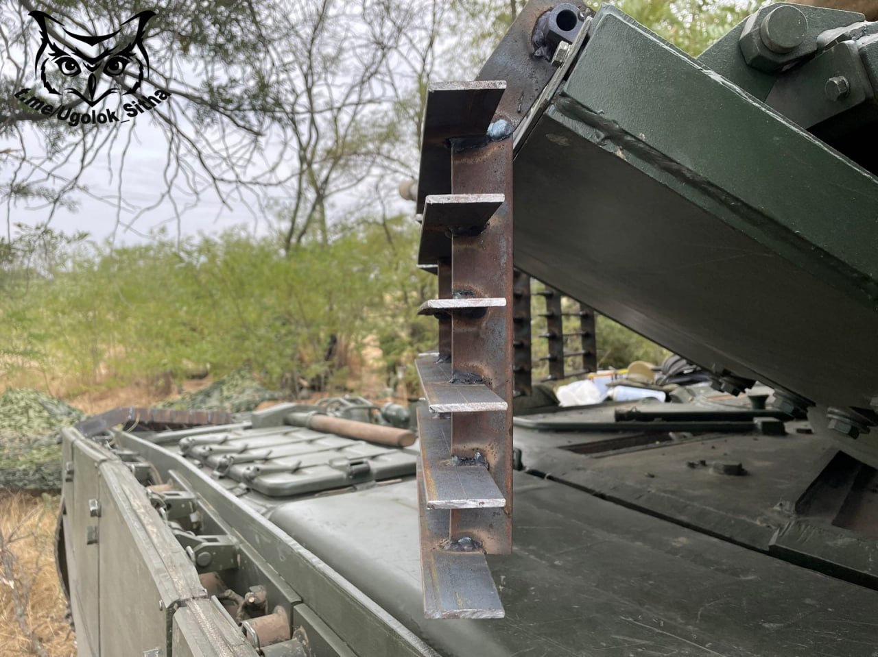

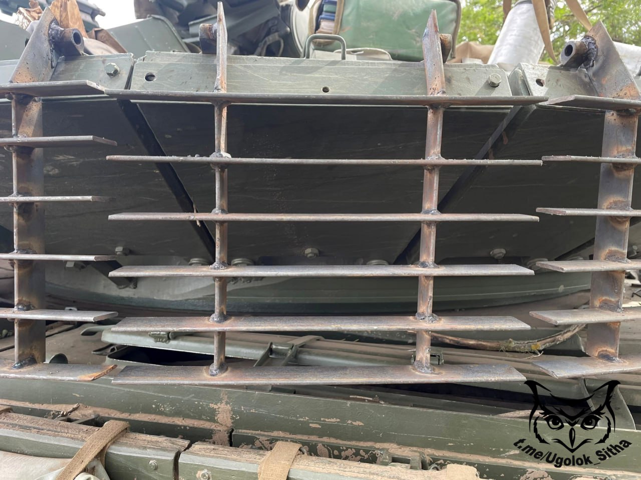

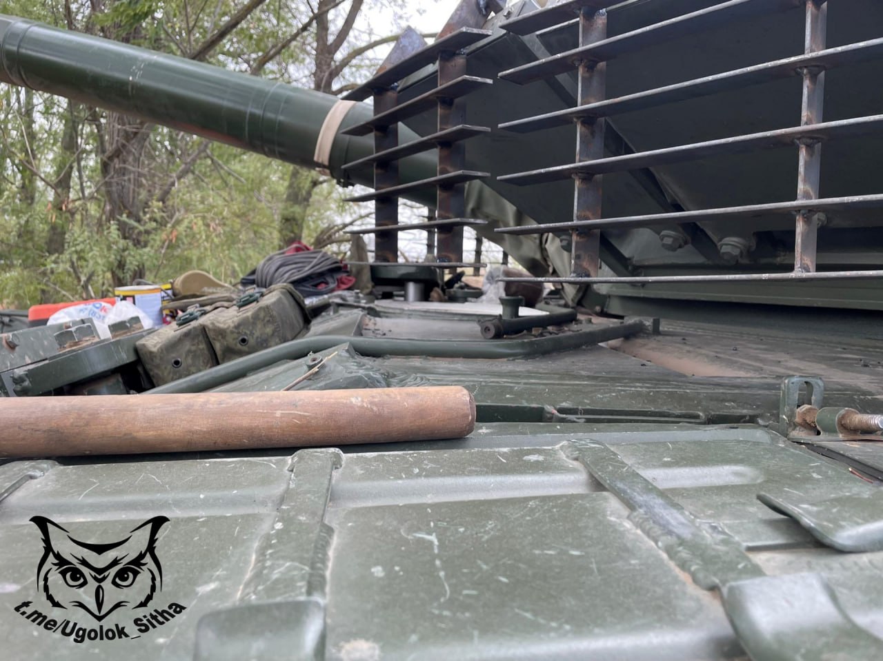

Самодельные РЭ на Т-80БВМ.
http://upforme.ru/uploads/000a/e3/16/1472/t758196.jpg
http://upforme.ru/uploads/000a/e3/16/1472/t66105.jpg
http://upforme.ru/uploads/000a/e3/16/1472/t416823.jpg

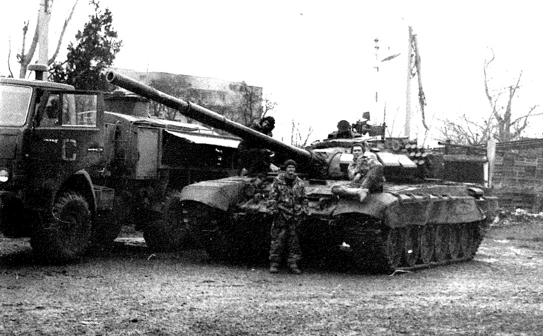

Самодельный украинский аналог "Змея Горыныча" разлетелся на мелкие части после взрыва
Сухопутные войска Украины после присвоения имущества Советской армии получили в свое распоряжение находившиеся в инженерных подразделениях реактивные установки разминирования УР-77 "Метеорит", прозванные в войсках "Змеем Горынычем", и переносные УР-83П.
116
Применение "Боевой метлы" - установки ЗПУ-4 показали на видео
Бойцы подразделений российских воздушно-десантных войск, задействованных на артемовском направлении, применяют для обстрелов позиций противника вездеходы "Урал-4320" с пулеметно-пушечным вооружением.
117
Neurotransmitter написал(а):
Тоже так подумал
А чем они напоминаяют? В смысле что сожжённая техника выглядит одинакоо ? Или в смысле что надо заключать хасав юрт ?

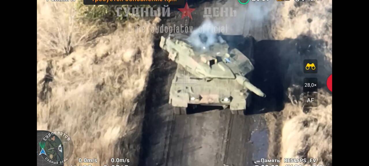

http://upforme.ru/uploads/000a/e3/16/119/t178136.jpg
Судоплатовцы продолжают жечь
