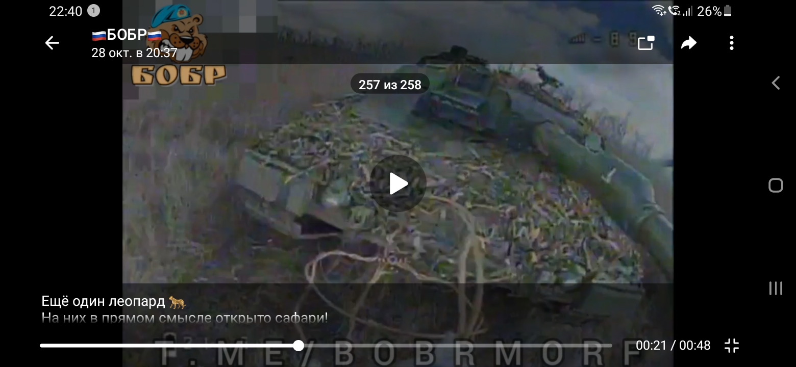

много это сколько ? 5 которые просто теряли гусеницу и котором разбивали прицелы ?
Разбирают дешёвыми фпв дровами. Только одни бобры выложили 3, или 4 за последние несколько дней. Кстати Лео с к1 таки добрался до лбс
http://upforme.ru/uploads/000a/e3/16/664/t533848.jpg
