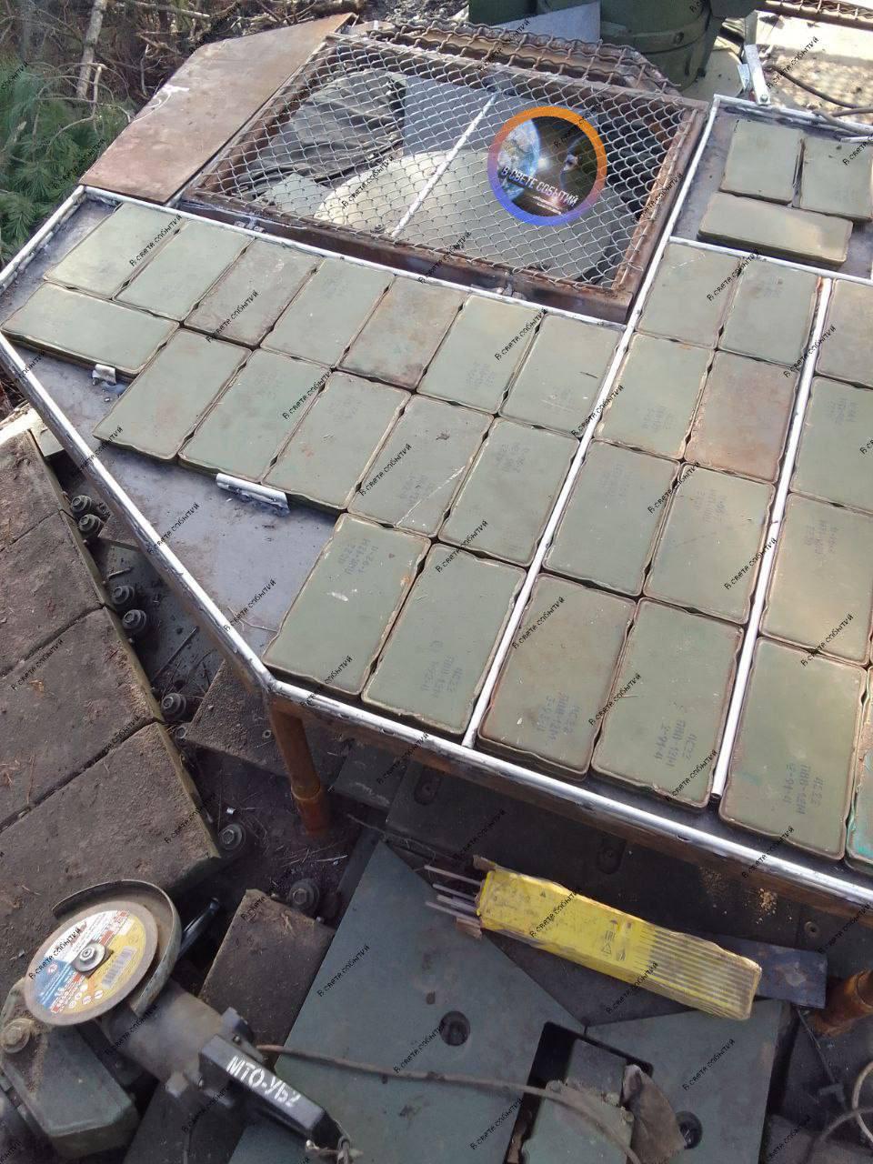

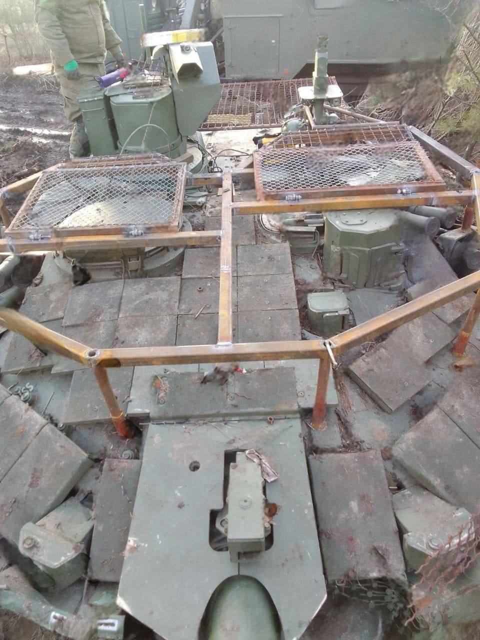

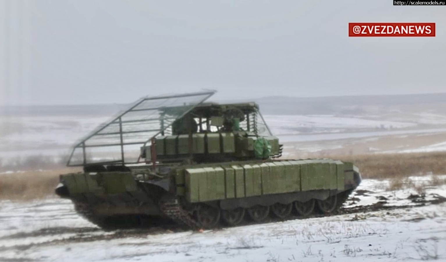

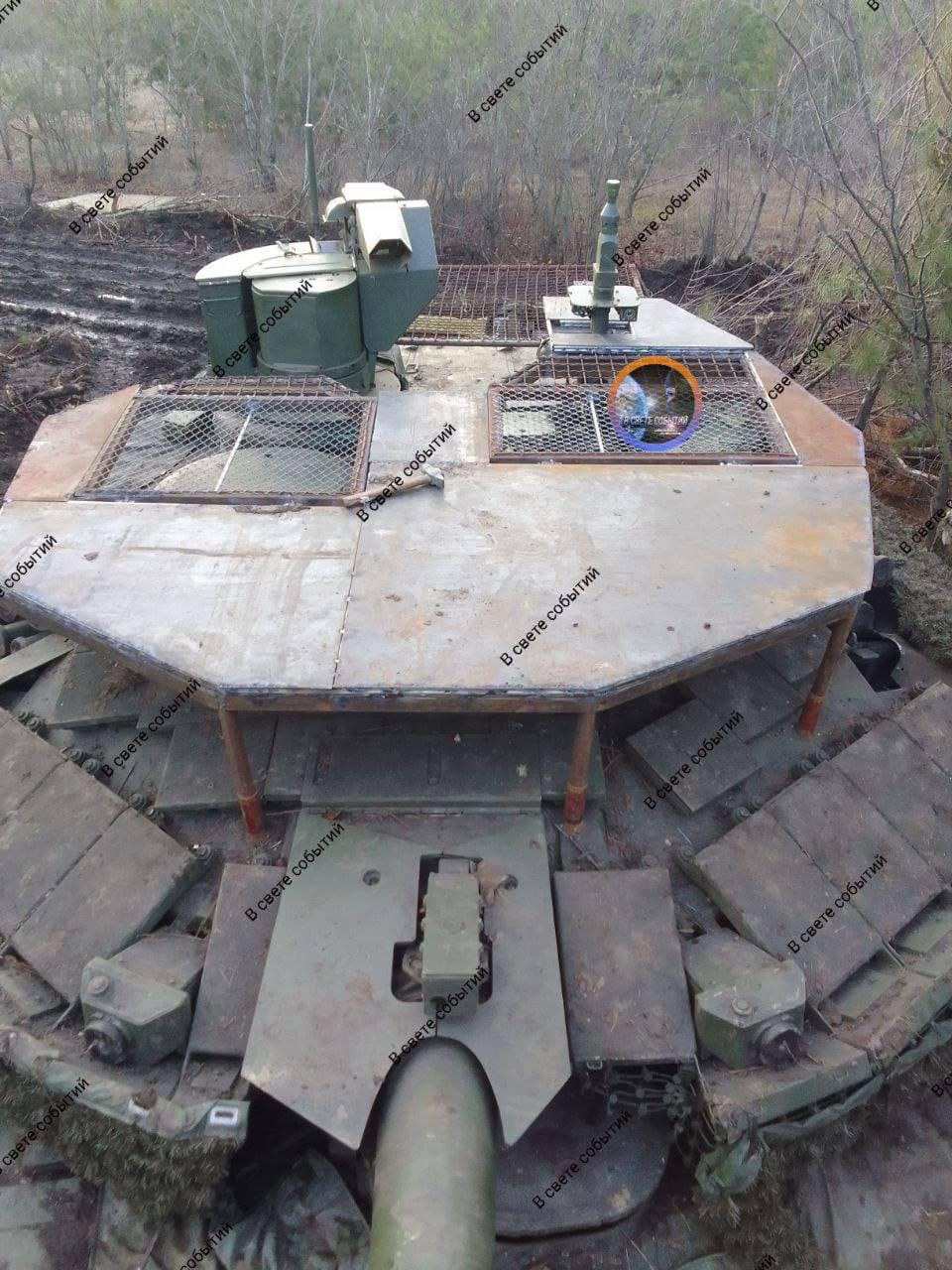

Как используется ЗПУ и командирская панорама?
783
Алаверды :)
А вообще, нужно ли относить решетки на ТАКОЕ расстояние ? Ведь ее задача - не дать взорваться на броне. По бортам же не относят на метр. Так может делать ее ниже, чтобы можно было действительно пользоваться панорамой и турелью ?
784
DPD написал(а):
Алаверды
100 мм разнесения эквивалентны по противокумулятивной стойкости примерно 20 мм стали.
Отредактировано Шестопер (2024-01-25 20:31:07)
785
http://upforme.ru/uploads/000a/e3/16/1472/40360.jpg
http://upforme.ru/uploads/000a/e3/16/1472/218276.png
Отредактировано DAK (2024-01-25 21:33:48)
786
а идея поставить корпусные ящики на башню кстати не плохая

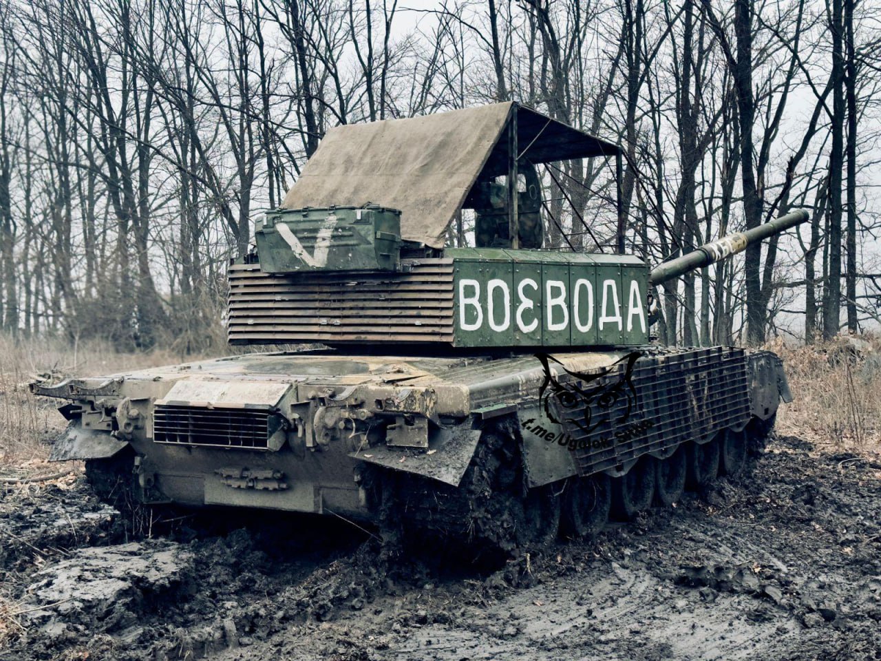

у т-80 с надписью воевода хорошо башня прикрыта.

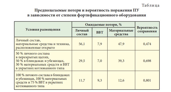

В журнале военная мысль за октябрь есть интересная табличка.
http://upforme.ru/uploads/000a/e3/16/1899/t280990.jpg
Предполагаемые потери и вероятность поражения пунктов управления в зависимости от степени фортификационного оборудования.
На самом деле скорей всего она составлено по ходу СВО. Дает наглядное применение эффективности ударов Хаймерсов -без учета противодействия. Как видно из нее если все сдлеано по уму то даже ВТО не может гарантировать уничтожения ПУ с первого залпа.
809
75% укрытой ВВТ поражаются с большей вероятностью чем открыто расположенная?
